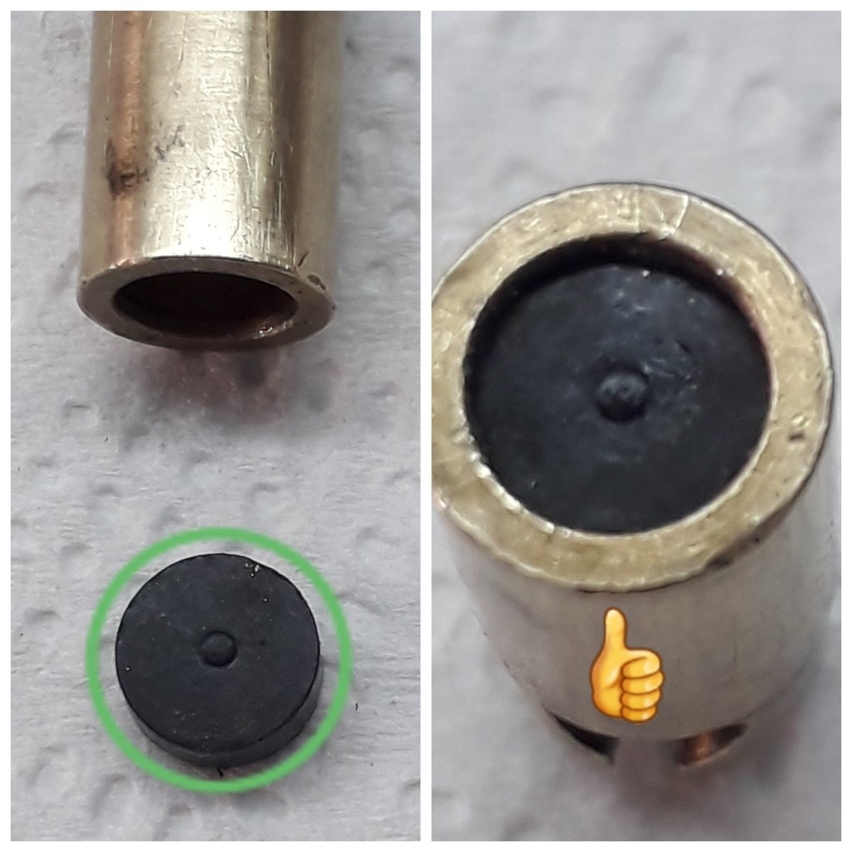

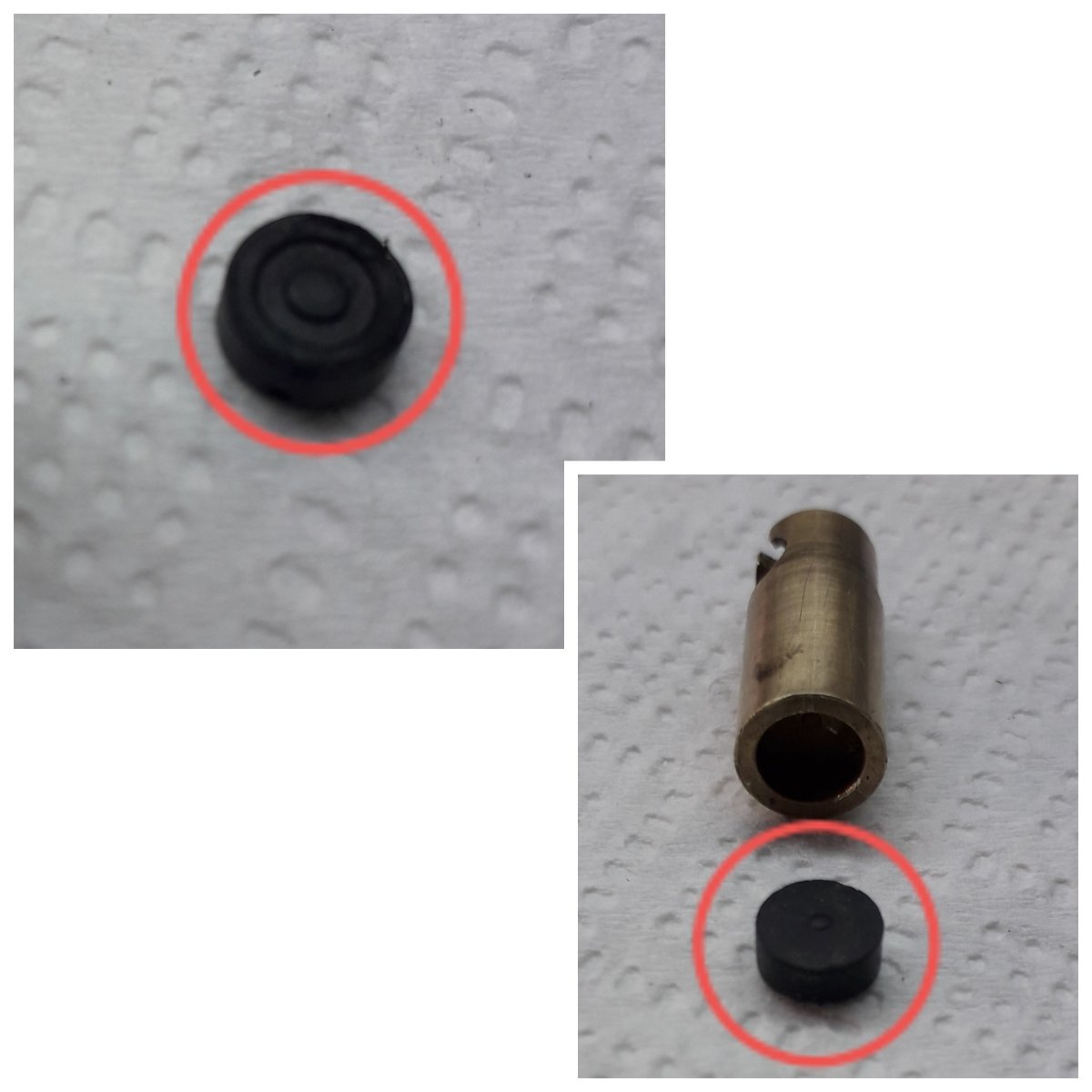

Alle unsere DELLORTO (und auch andere) Rund-Flachschiebervergaser haben, um ihr tadelloses Funktionieren zu gewährleisten, Dichtungen verschiedener Art.
Eine dieser Dichtungen ist jene, die im Chokekölbchen integriert ist. Diese bildet im Laufe der Zeit eine "Nase" und dichtet nicht mehr, was eine Anfettung des Gemisches/schwarze Kerzen zur Folge hat.output_1681890353713.thumb.jpg.52f10b1364372a770ec2ed682fe100fd.jpg
Die (interemistische) Lösung dieser Kleinigkeit, die mich aber in der Fehlersuche schon manch Verwünschung ausstossen liess, ist:
Diese Dichtung die aus einem Gummiplättchen besteht, vorsichtig herauszuhebeln (geht ganz leicht) und umgedreht wieder hineinzugeben. output_1681890393068.thumb.jpg.0dad6dedc7dae604b5bbcf183756e60f.jpg
Dies stellt keine Dauerlösung dar, aber hilft Fehlerquellen einzugrenzen und ist eine billige Alternative bis ein Ersatzteil bestellt und angekommen ist.
Moin Ruffus,
Danke, ein wichtiger Hinweis.👍
Bei vielen Vergaser-Leerlauf-Problemen sollte diese Sichtung und Prüfung zuerst gemacht werden.
Erst dann Reinigung, Düsenkontrolle etc.
In sehr vielen Fällen war dieser Gummiteufel das ursprüngliche Problem.
Holger

Keine Frage, alle Punkte die du streifst haben ihre Berechtigung. Doch ist es halt manchmal so dass eine Dichtung ihre Elastizität verliert und kein neuer Dichtsatz in der Lade ist. Für diesen Fall wäre meine "Erste Hilfe" gedacht.
@H.Ortel
Ja, grundsätzlich habe ich Dichtsätze am Lager aber manchmal wenns pressiert, muss man halt improvisieren. Habe diese kleinen Dichtungen auch schon selbst aus 2,5mm dickem Gummi mit dem 6mm Stanzeisen gefertigt. Hält ganz gut.
