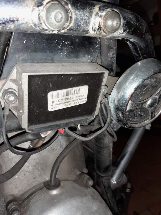

Das ist der Regler an meine Cali: Hab ihm noch eine zusätzliche 4 mm² Masseleitung direkt zum Batterie-Minus verpasst.

Ich habe schon soviel an Leitungen auf dem Pluspol angeschraubt (Bordnetz, Steckdose, Heizgriffe und Direktleitung zum Scheinwerfer), da wollte ich nicht "noch höher" bauen. Den Regler werde ich eh irgendwann tauschen, der gefällt mir nicht. Ist ein komisches vergossenes Ding ohne eine einzige Kühlrippe.
Leistungslos im Sinne von "da fließt nicht der komplette Strom drüber". Allerdings hatte ich bei meinem Regler (ist kein originaler) deutlich weniger gemessen, unter 1 mA wenn ich mich recht erinnere. Inzwischen hängt die Sense-Leitung am Pluspol der Benzinpumpe, von Batterie + bis dorthin fallen nur ca 150 mV ab.

Hmm, bei meiner Breva hatte ich mal gemessen, hab die Werte aber nicht mehr genau im Kopf. Meine mich aber an ca. 14 V erinnern zu können. Die Cali EV (auch mit Ducati) lädt mit 14,6 Volt (ab Werk sogar mit über 15). Die hat aber auch eine Sense-Leitung am Regler, über die er leistungslos die Ist-Spannung messen kann.
