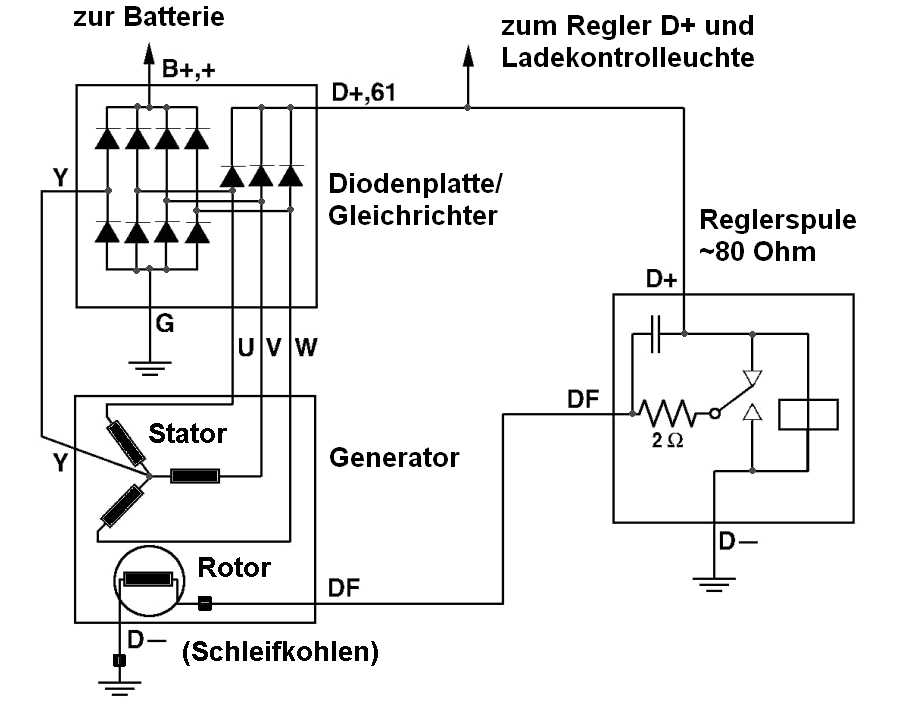

Problem mit stetig steigender Ladespannung
monoguzz replied to Gexx's topic in Elektrik und Elektronik
Prima, dass du nun korrekte Ladung und Bordspannung hast, und vor allem, dass alles heil geblieben ist. Allerdings wundert mich, dass du die Kabel falsch anstecken konntest. An meiner noch nicht zusammengesetzten T3 gibt es für den Regler einen 3fach-Stecker, sodass man garnicht falsch anschliessen kann. Deinen neuen Regler habe ich mir angesehen, er sieht beinahe aus wie das alte elektromechanische Original. Ist vielleicht auch einer ... der Preis ist aber Apotheken-mässig. Der hier hätte es auch getan. Wie recht du mit deinem letzten Satz hast 😉 Gruss Tim -
Es wäre hifreich wenn du Hersteller und Typ des neuen Reglers angegeben hättest. Ich jedenfalls bin kein Hellseher. Wenn die Spannung immer weiter steigt, bedeutet das, dass nicht geregelt wird. Z. B. könnte der neue Regler defekt sein oder falsch angeschlossen. Letzteres kann hier nicht überprüft werden, da Angaben hierzu oder auch Fotos fehlen. Einen Schaltplan der BOSCH-Anlage mit dem elektromechanischen Regler siehst du unten, so müssen die Komponenten zusammengeschaltet sein. Dass die Diodenplatte die Ursache ist, halte ich für fast unmöglich. Aber die Diodenplatte ist leicht mit einem Multimeter überprüfbar, besonders wenn es eine Dioden-Prüfeinstellung hat. Gruss Tim -
