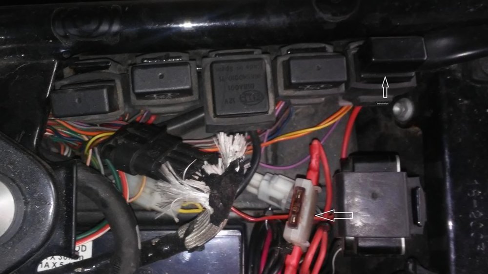

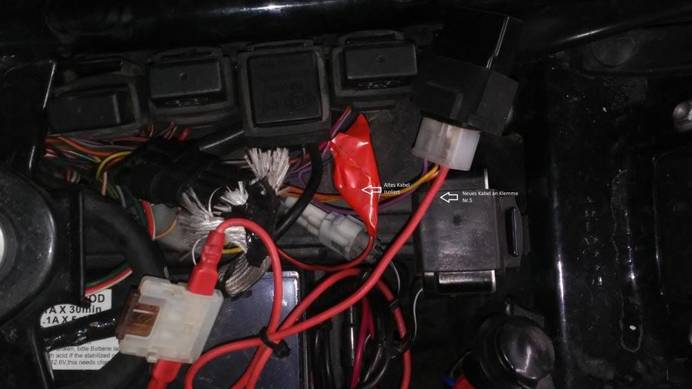

  3. Moin ich habe kabel von 1,5 Quadrat von der Batterie über eine Sicherung 10Amp. an den Kontakt Nr.5 des Starterrelais gelegt. Über diesen Kontakt wird direkt von der Batterie der Magnetschalter mit Strom und Spannung versorgt.
    Die Sicherung dient als Schutz (Brandgefahr).
    Es hat nichts mit dem ansteuern des Ralais (Starterknopf) zutun.
    Das Kabel das regulär an den Anschluß Nr.5 geht habe ich abgezogen und isoliert.
    Bedenke das ich von meiner Breva spreche.
    Ich hoffe ich kann Dir mit den Fotos und dem Schaltplan helfen.
    Gruß aus dem Norden
    Dirk

      Moin Dirk,
      das ist super. Dann bin ich zuversichtlich!
      Als Kabel könnte ich ja bestimmt auch eins mit 2,5mm2 nehmen, oder? Kann doch besser zu dick als zu dünn sein, oder sehe ich das falsch?
      Mit freundlichen Grüßen
    3. dabradio
      dabradio
      Ja , aber nicht dicker  dieser Draht dient nur zur Ansteuerung des Magnetschalters.
      Da fließen ja nur einpaar wenige Amper .
      gruß Dirk
    4. OstfriesenRacer
      OstfriesenRacer
      Hallo,
      bin leider noch nicht zu nem Ergebnis gekommen. Habe am Wochenende gemerkt, dass das Relais dafür nicht geht. Werde nun ein neues Relais besorgen. Erstmal warten ob der Boschdienst was besorgen kann, ansonsten Online. Sobald ich was weiteres weis melde ich mich!
