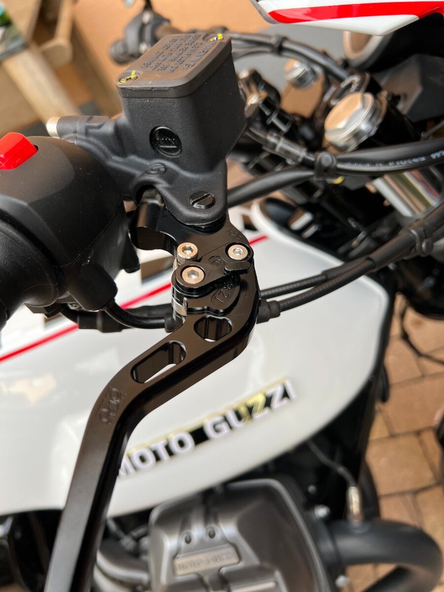

Verstellbare Kupplungs- und Bremshebel - die sehen nicht mur besser aus, die sind auch deutlich passgenauer als die originalen - doch erstaunlich wie viel das ausmacht (dabei günstig und mit ABE) Zudem Alu-Spiegel die von der Seite fast nicht mehr zu sehen sind - sehen super aus, wiegen nix und funktionieren gut. Aber... wie ich aus Erfahrung weiß ... die Oberfläche ist deutlich empfindlicher als Glas (will sagen - an meiner Duc hab ich welche die schon lange super funktionieren - aber hier hat mir ein Kollege unachtsam mit seiner Jacke direkt einen Kratzer in die Spiegelfäche gemacht). Naja ... dann hab ich den Lenker den ich montiert hatte ein 2. mal gekauft und montiert (hat ihn vorher gekürzt - sah besser aus - schränkte aber die Einstellmöglichkeiten der Hebelwinkel ein ... also eben noch mal ... zumal ich vorher schon mehrfach neue Löcher gebohrt hatte um die Position der Schaltereinheiten zu perfektionieren ... aber irgendwann muss man es eben noch mal neu machen) ach ja ... wo ich gerade dabei war auch noch ein Lenker"gewichte" passend zur Farbe der Ventildeckel) Jetzt fehlt nur noch die Sitzbank - denke das kriege ich im Laufe der nächsten Woche hin und dann bin ich erst mal fertig und kann hoffentlich mal ein paar brauchbare Bilder von Ergebnis liefern 🙂 -

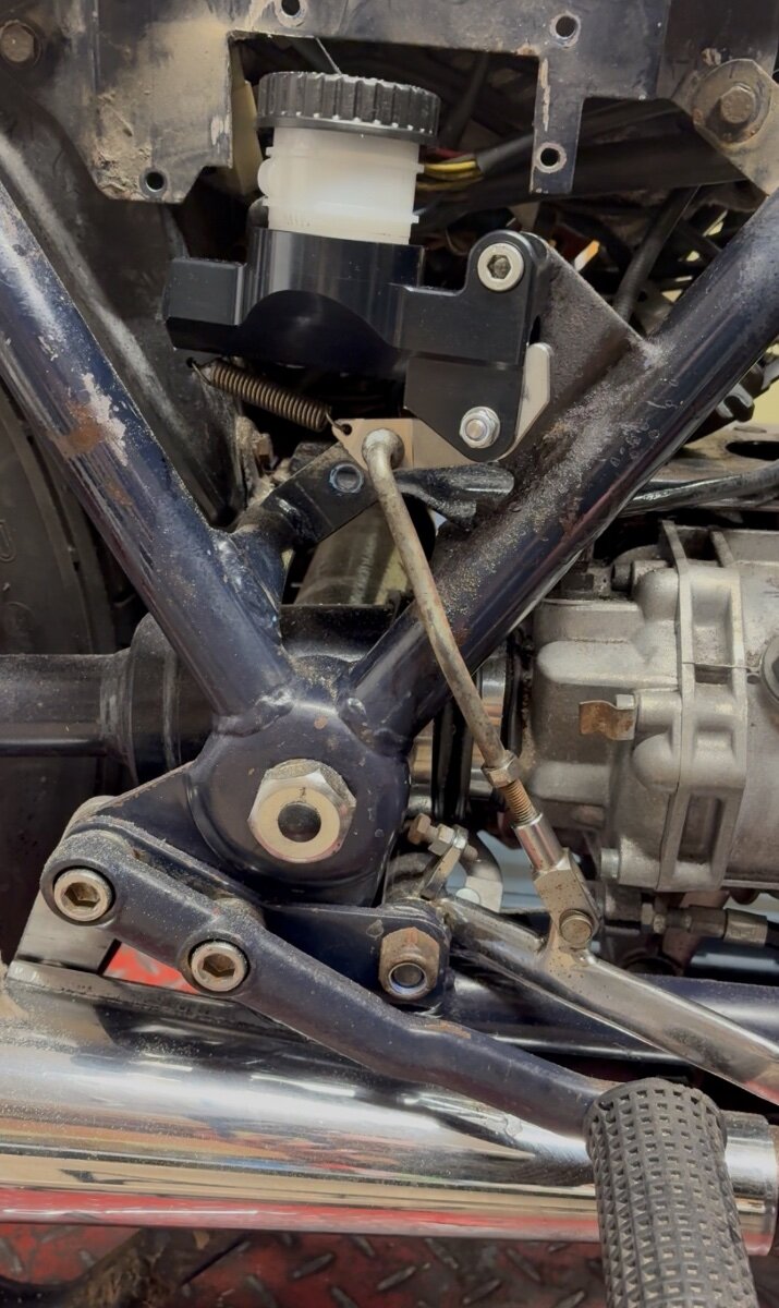

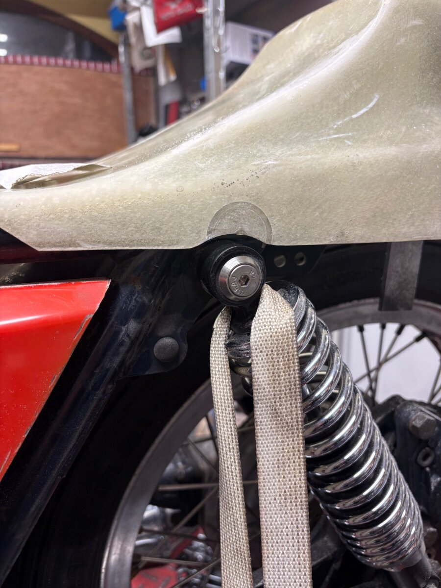

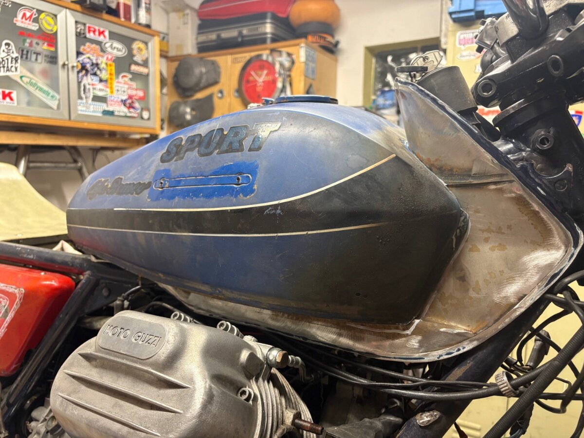

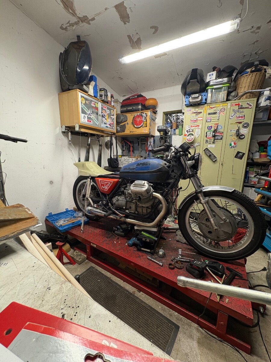

Schönen Sonntag, aktueller Zwischenstand: Kurze 315mm Stoßdämpfer verbaut. Es war von Anfang an geplant das Motorrad wie übliche Bratstyle-Bikes (in Japan ein beliebter Style) lang und flach zu gestalten. Durch die Ceriani und die 180mm Gabelbrücke ist sie vorne bereits dem Boden näher gekommen - also musste ich länger nach passenden Stoßdämpfern suchen um hinten gegenzuwirken. Lenkerstange von den alten BMW R51. Da sehr kurz und stylish gekröpft. Kurze Endschalldämpfer aus dem no-name Zubehör. Haben was von den kurzen Mistrals und wurden wohl mal von Louis vertrieben (?!). Hohe Ventildeckel der ersten V7 da ich da viel mehr drauf stehe. Am FlatTrack-Heck habe ich GFK-Abplatzer ausgebessert, sauber verspachtelt und sicken eingearbeitet oberhalb der Stoßdämpfer-Aufnahmen. Wird vor Lack noch 100% gemacht… Die bearbeiteten und gekürzten Benelli 250 2C Seitendeckel sind nun mit zwei Schräubchen oberhalb an den umgemodelten Serienhaltern für die Serien-Seitendeckeln und Elektrik & Co., befestigt. Die HMB-Einkreis-Bremspumpe ist schonmal montiert - nach Bearbeitung der Befestigung da die BP hineinwandern muss. Moped soll ja schlanker werden… Nun geht es an den Tank: Ziel ist es einen Benelli 250 2C Tank, bzw. die Oberschale, so zu modellieren, dass er auf die Originale T3-Tank Unterschale passt und verschweißt werden kann. habe da was vor mir -

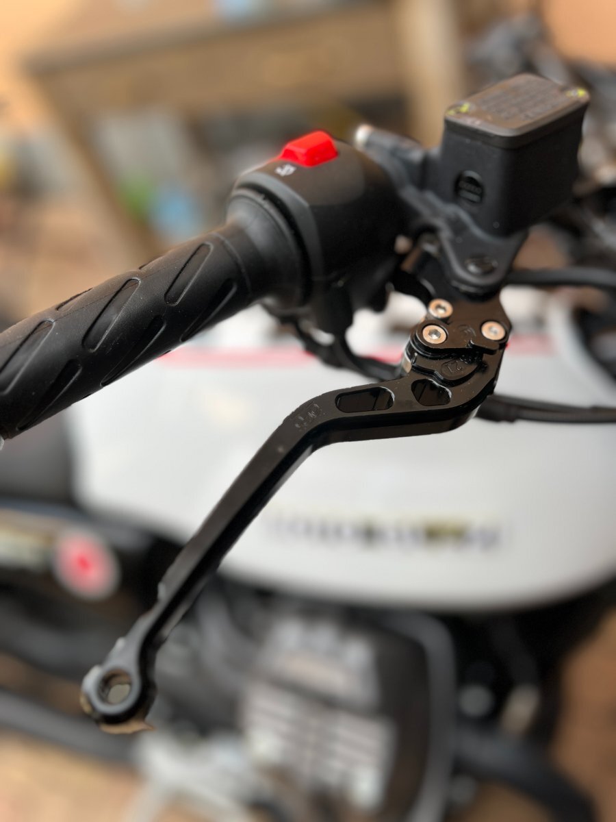

Biete obige Hebel inkl.Adapter an. Waren an einer V7 III und an einer V7 850 E5 montiert. Auf der Seite von ABM kann man eine ABE downloaden und alle passenden Modelle finden. Kupplung KH66 Bremse BH22 Zusätzlich einen neuen, unbenutzten Ersatzhebel,da der Bremshebel nach einem kleinen Umkipper gerichtet ist. Siehe Bilder. Um den Kupplungshebel verbauen zu können, muss der Kupplungsschalter angepasst werden, deshalb ist entsprechendes Material beigefügt. Alternativ kann ein universeller Adapter bei ABM erworben werden. Zusammen 110 Euro.
