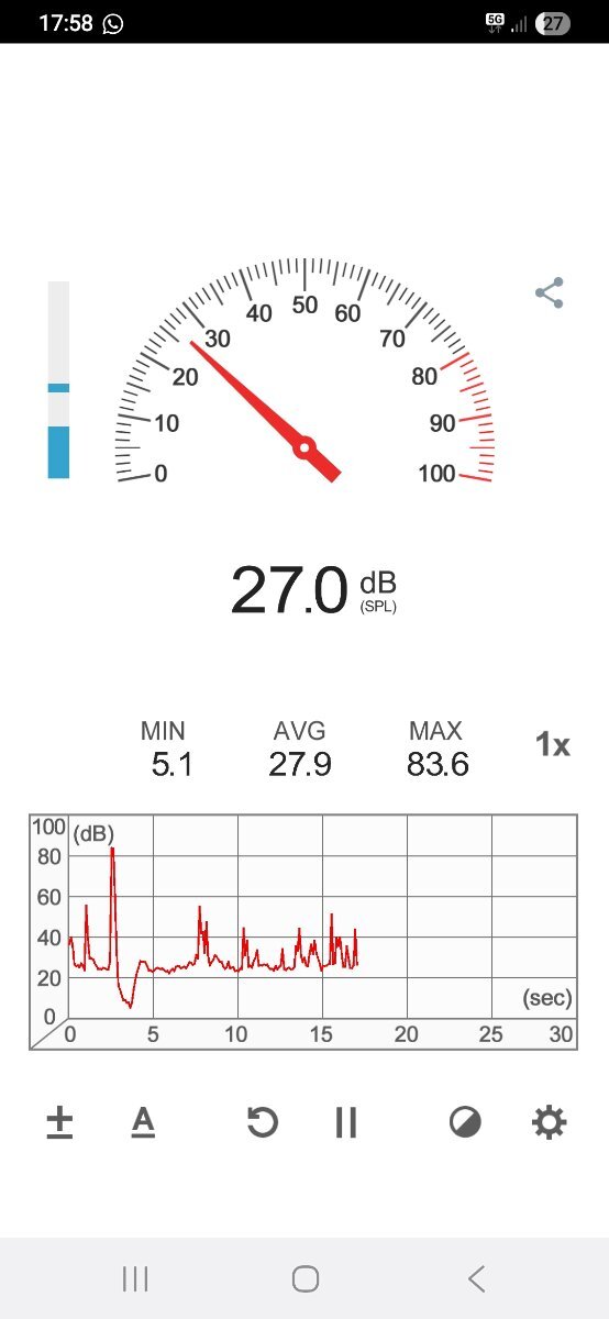

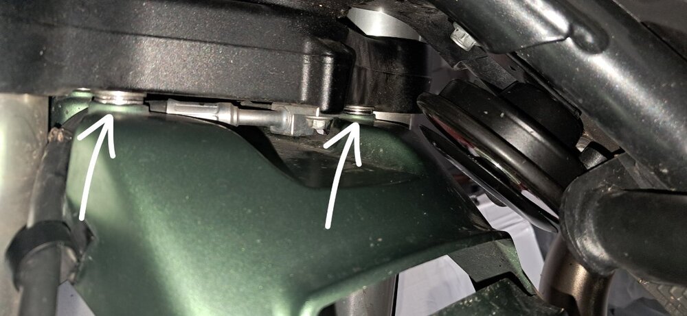

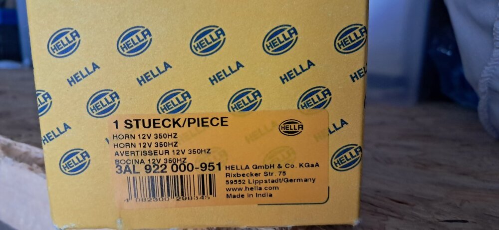

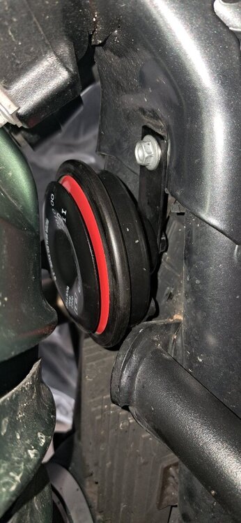

  17. Heute zum Entspannen etwas geschraubt. Größere Hella Hupe installiert, nicht lauter aber tiefer im Ton. Stecker mussten nicht geändert werden. Ich habe das Standardblech genutzt, aber da die Hupe etwas größer ist, musste ich bei den hinteren Schrauben am Schnabel ein paar Karoscheiben beigeben, sodass die Hupe bei vollem Lenkeinschlag nicht anliegt. Testfahrt - hat gut gehupt - zufrieden - kann ich weiterempfehlen.
