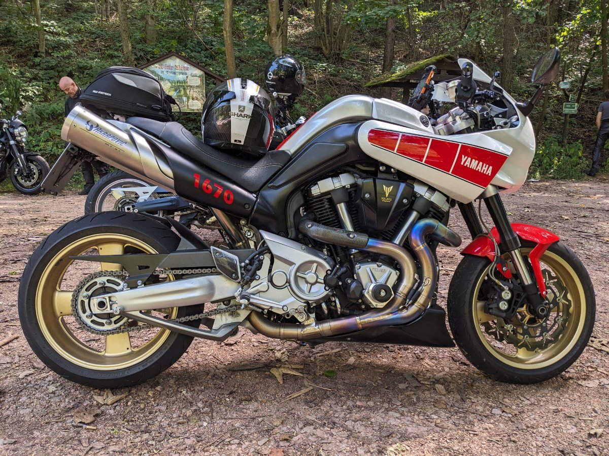

Hallo, ich komme aus dem Nordwesten, aus der Nähe von Osnabrück. Mit meinen 59 Lenzen hab eich schon so manches Motorrad gefahren und besessen. Auszug aus der Motorradhistorie: -Honda XL 250 K3, Susuki GS 500 E, Yamaha XT 600 Tenere, Yamaha XT 750 Supertenere, Susuki Gs 1100 G,Harley D.1960er Sporty, BMW 100 Gs Dakar,BMW 1100 GS . Aktuell bewege ich eine Yamaha MT01 0S, eine weitere MT 01 wurde gerade vor 12 Wochen Opfer eines unachtsamen Linksabbiegers-Totalschaden. Deswegen such ich auch nach neuen Herausforderungen. Und ich wühle gerne und regelmässig im Dreck.TETs und ACTs befahre ich mit meiner KTM 990 @ (seit 20 Jahre Orange!). Schon vor 11 Jahren stand ich kurz vor dem Kauf einer 1100er Griso........dann wurde nichts draus, meine erste MT 01 machte das Rennen. Nun interessiere ich mich wieder für eine Griso. Ach ja: Ich schraube alle meine Motorräder selber, habe eine sehr gut ausgerüstete Werkstatt.Ich nenne das immer "Werkstattyoga". Jetzt hab ich mich hier angemeldet, um mich in die Materie einzulesen und auch Gleichgesinnte, Moppedverstrahlte, zu kontaktieren. Hier bei uns gibt es leider wenige Guzzis, die Händlerschaft ist mehr als dürftig. Gruss Armafo
