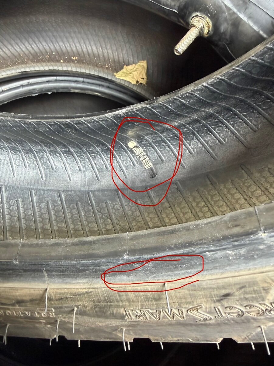

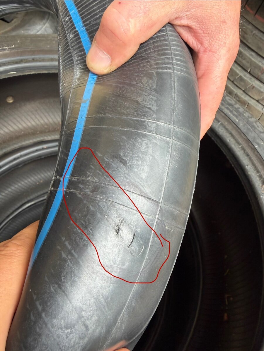

  4. Ich hatte vorletztes WE Mitternacht unerwartet bei der Heimfahrt nen Platten am Hinterreifen. Schaden von Aussen war nicht Ersichtlich. Der Reifen hätte in ca 1000km Eh runter müssen. Ärgerlich so mitten in der Nacht.... Habe dann Meinen bereits bereitliegenden BT46 letzte Woche Montiert und dabei gleich den Endantrieb an der Karan/Kreuzgelenk auf Schmierung geprüft. Die Karan hatte minimal Fett , von den 4 Schrauben hatten 2 Sicherungsmittel drauf und 2 nicht. Auch war eine der 4 nur Handfest angezogen.... Im Zuge dessen hab ich auch gleich die Ventile Geprüft und rundum Eingestellt. Auch wenns nicht wirklich viel war aber der Motor läuft merklich ruhiger nach der Ventileinstel Aktion. Also Bitte umbedingt mal die Ventile bei Gelegenheit Nachsehen !!! Egal was der Händler sagt oder meint Gemacht zu haben. Bei mir Warens aktuell 10.000km Bilder Vom Reifenschaden kommen gleich ,die hab ich auf dem Handy. Seitlich an den Flanken sind so kleine längliche Aluaufkleber an den Reifen. Anscheinend ist bei der Montage einer dieser Aufkleber in den reifen gefallen und hat mit der Zeit den Schlauch eingeschnitten. Siehe Rot Markierte stellen wo er sein sollte und wo er War auch der Abdruck an Schlauch ist deutlich zuortbar. OK , hätte bereits Früher passeieren könne aber auch leicht noch die Gschissigen 1000km halten^^ Egal, nix passiert ! alles Heil und Ventile auch gleich mitgemacht. Weiter gehts 🍺
