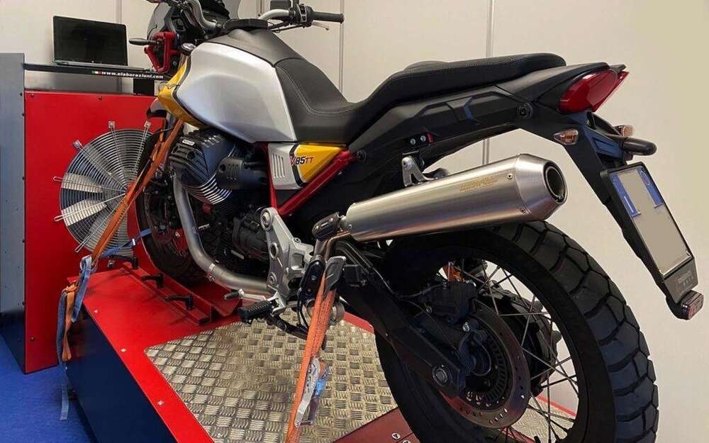

Moin, MISTRAL hat den eigenen Prüfstand in Mandello del Lario; seid sicher.... der wird benutzt 😇 Gruß Holger
