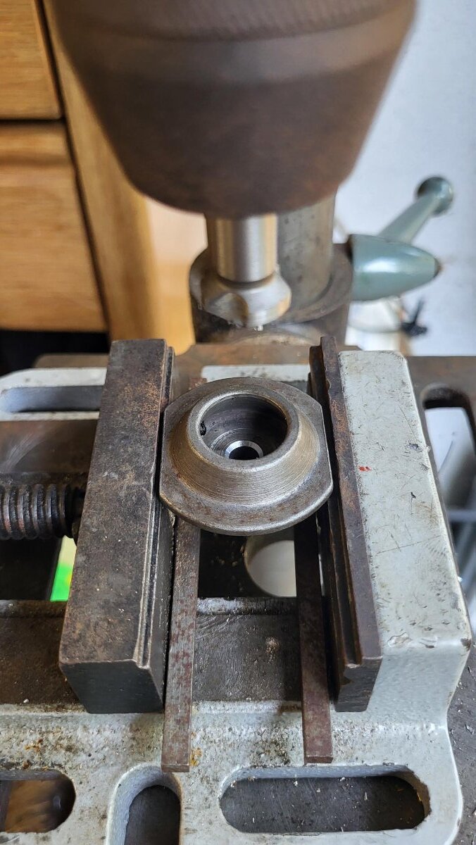

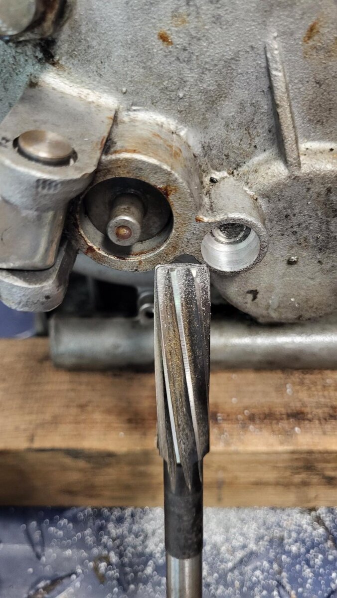

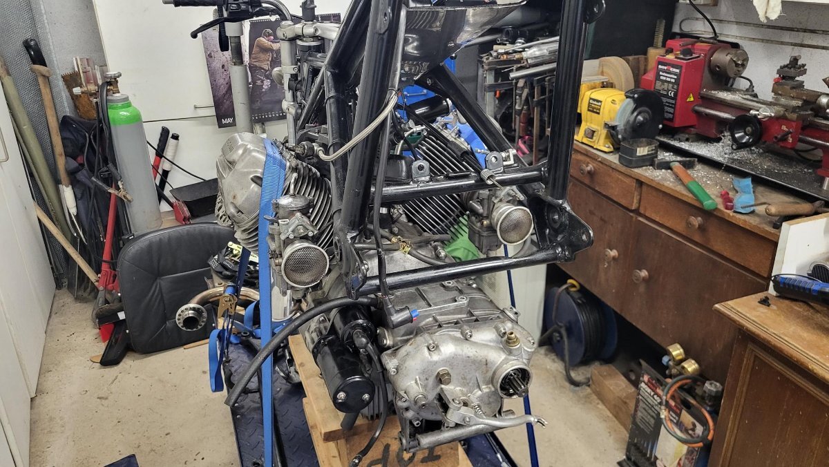

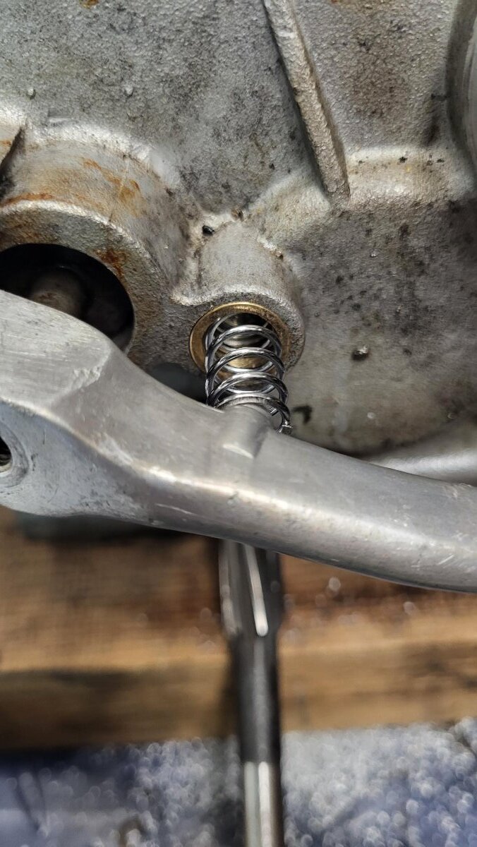

  3. Ich habe mich wieder meinem Ausrücklager gewidmet, nachdem meine Teile endlich gekommen sind. Leider fehlte der mitbestellte Kupplungszug. Irgendwie ist da der Wurm drin! 😠 Mit den Teilen heute habe ich: - die Aufnahme für die Kupplungsrückholfeder aufgerieben (als wenn du eine Salami in den Flur schmeißt) - Messingbüchse angepasst und eingetrieben - Kupplungsdruckstück angefast - O-Ring auf Kupplungsdruckstange angebracht (als Zentrierhilfe) - Getriebe aufgesetzt Eine Besonderheit war, dass der Druckpilz viel zu tief im Gehäuse saß, so dass man die Einstellschraube so tief eindrehen müsste, dass die Kontermutter nicht mehr aufzusetzen ist. Ich habe das mit den Scheiben des kaputten Lagers ausgeglichen, die als Abstandshalter dienen. Und natürlich keinen Kontakt mit dem neuen Ausrücklager haben! Vielleicht krieg ich die morgen wieder fahrbereit, der Tank macht mir noch Sorgen ...
