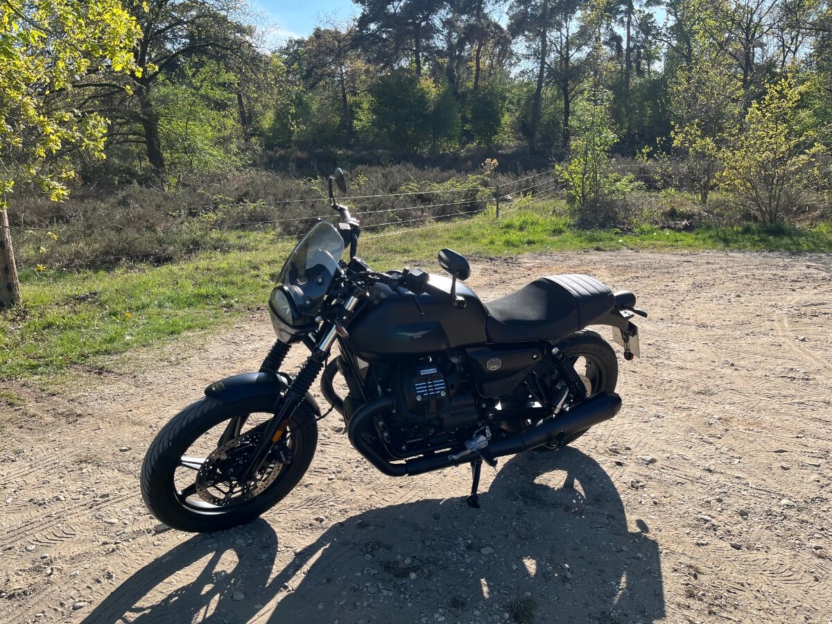

  2. Juhu! Heute ist ein guter Tag! Ich melde Vollzug, denn ich habe es endlich geschafft mir mein Dart Flyscreen vom TÜV abnehmen zu lassen. Zusammen mit der Eintragung der Bitubo Federbeine, weil die ABE für die V7 aktuell nur für die Modelle 21-24 gilt. Das ganze hat zusammen 136eu gekosten. Jetzt brauche ich nur noch einen Termin beim Straßenverkehrsamt. Folgende Hilfen hatte ich ausgedruckt vorgelegt: 1. für das Flyscreen ein formloses Datenblatt zum Werkstoff. Das hatte ich mir per email zuschicken lassen. 2. Für die Dämpfer als Nachweis der Kompatibilität ein Screenshoot von OEM Parts. Da habe ich die Ersatzteilnummer der Dämpfer der 24ger Corsa (hier greift ja die ABE) mit der Ersatzteilnummer meiner 25ger gegenübergestellt. Dort konnte der Prüfer dann sehen, dass die Dämpfer gleich sind. Ich freue mich wenn ich dem ein oder anderen mit der Info helfen kann.
