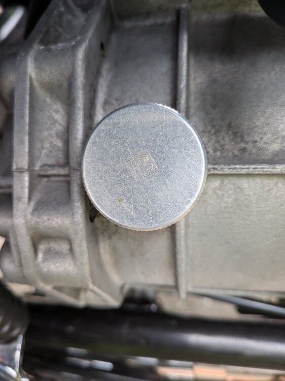

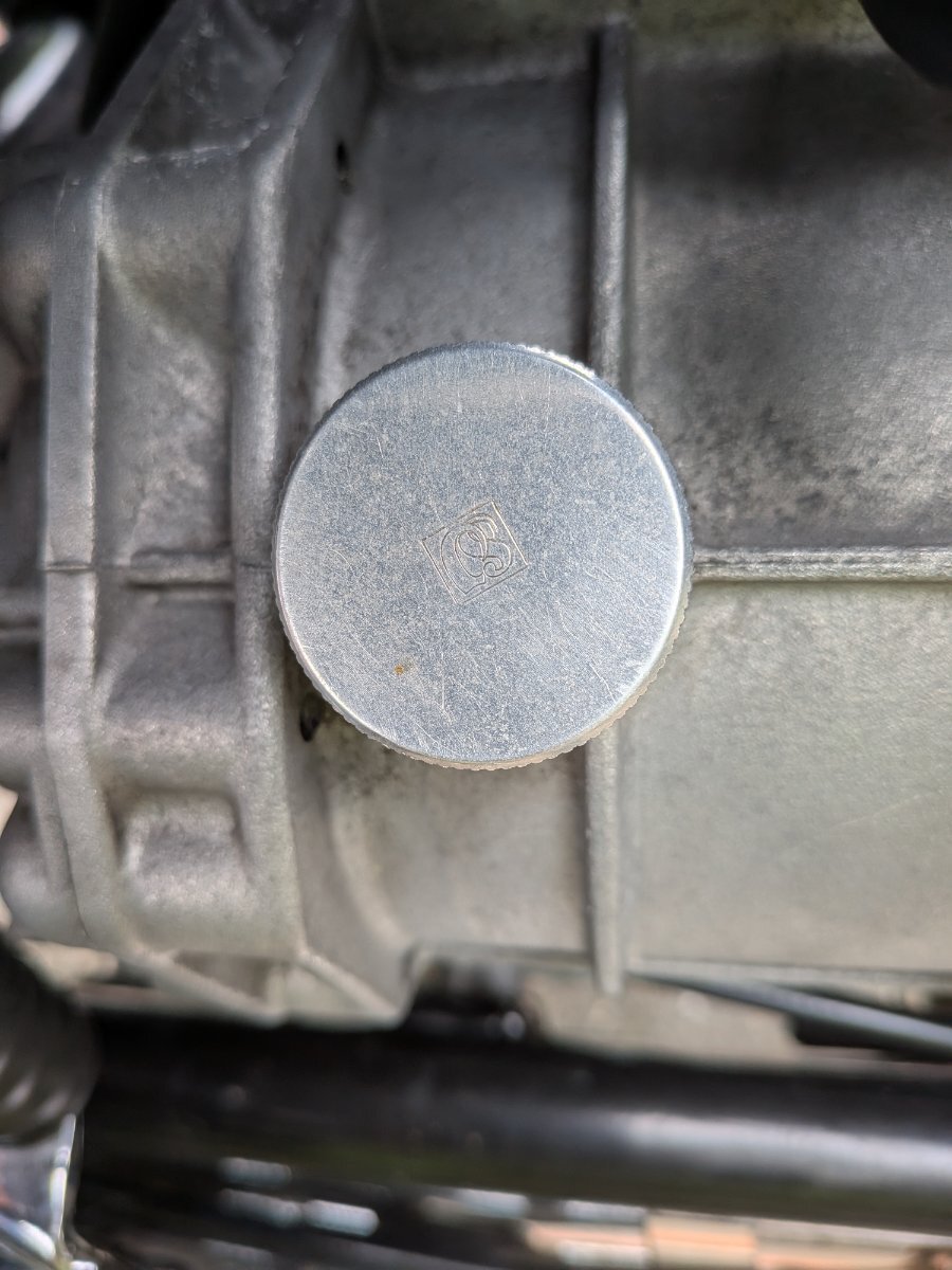

  2. Hallöchen, handelt es sich hier um ein Zubehörteil von Moto-Spezial. Wer kann mir da weiterhelfen. Gruß Karsten
