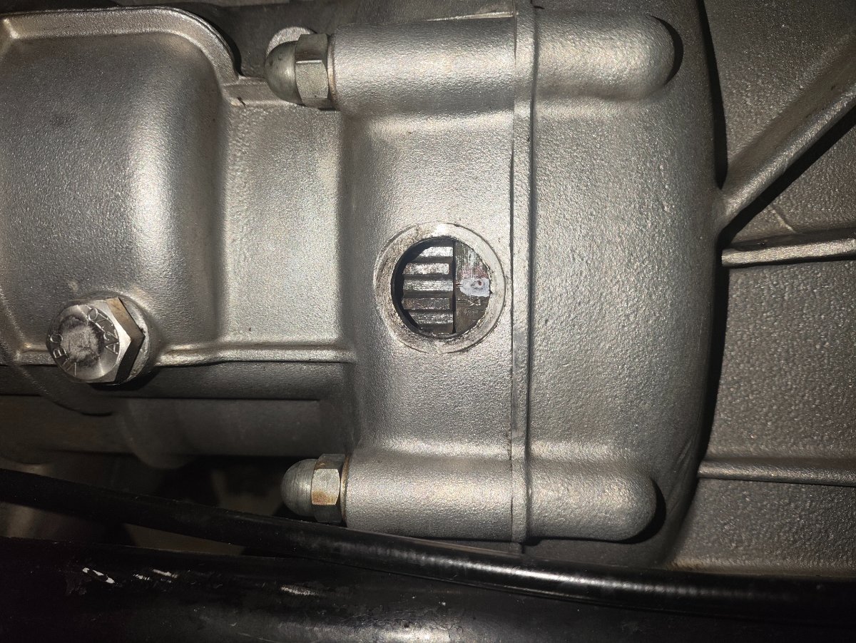

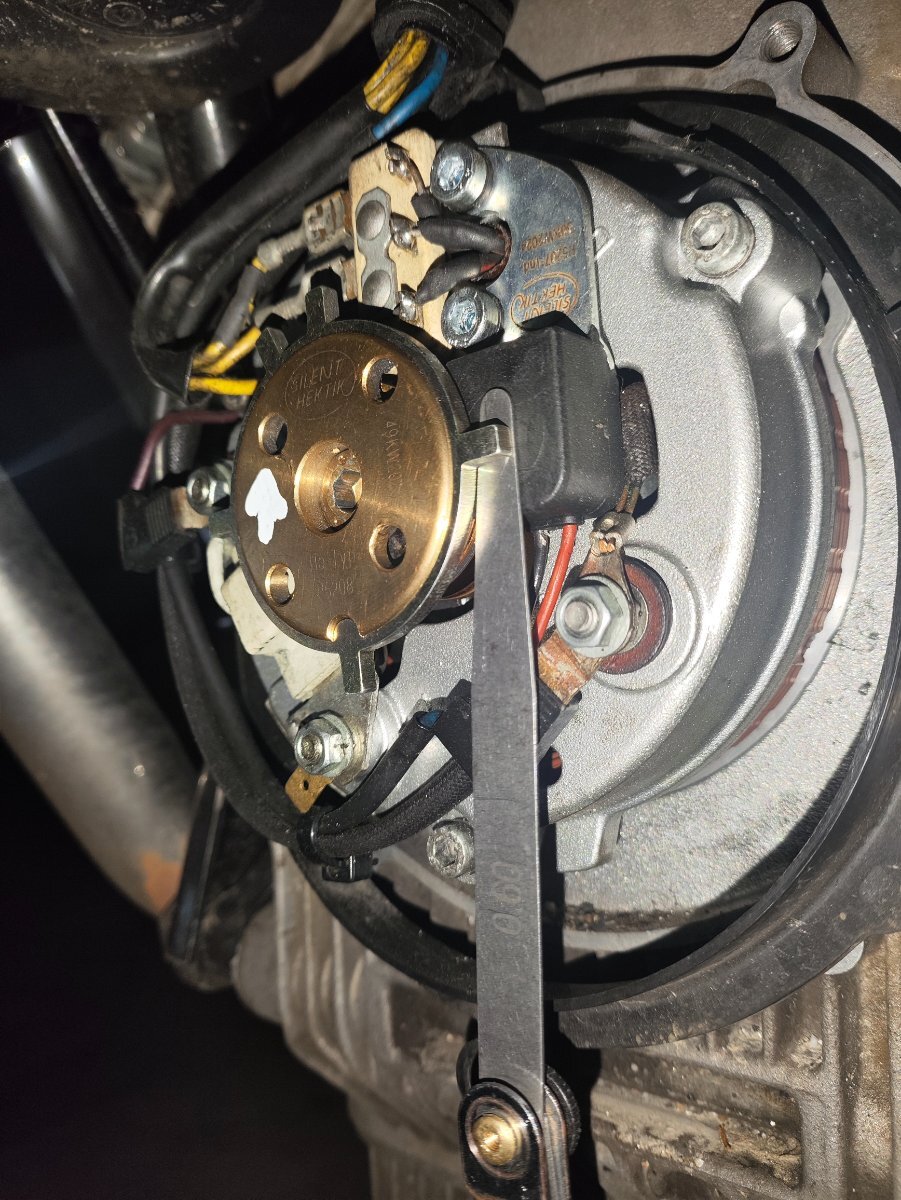

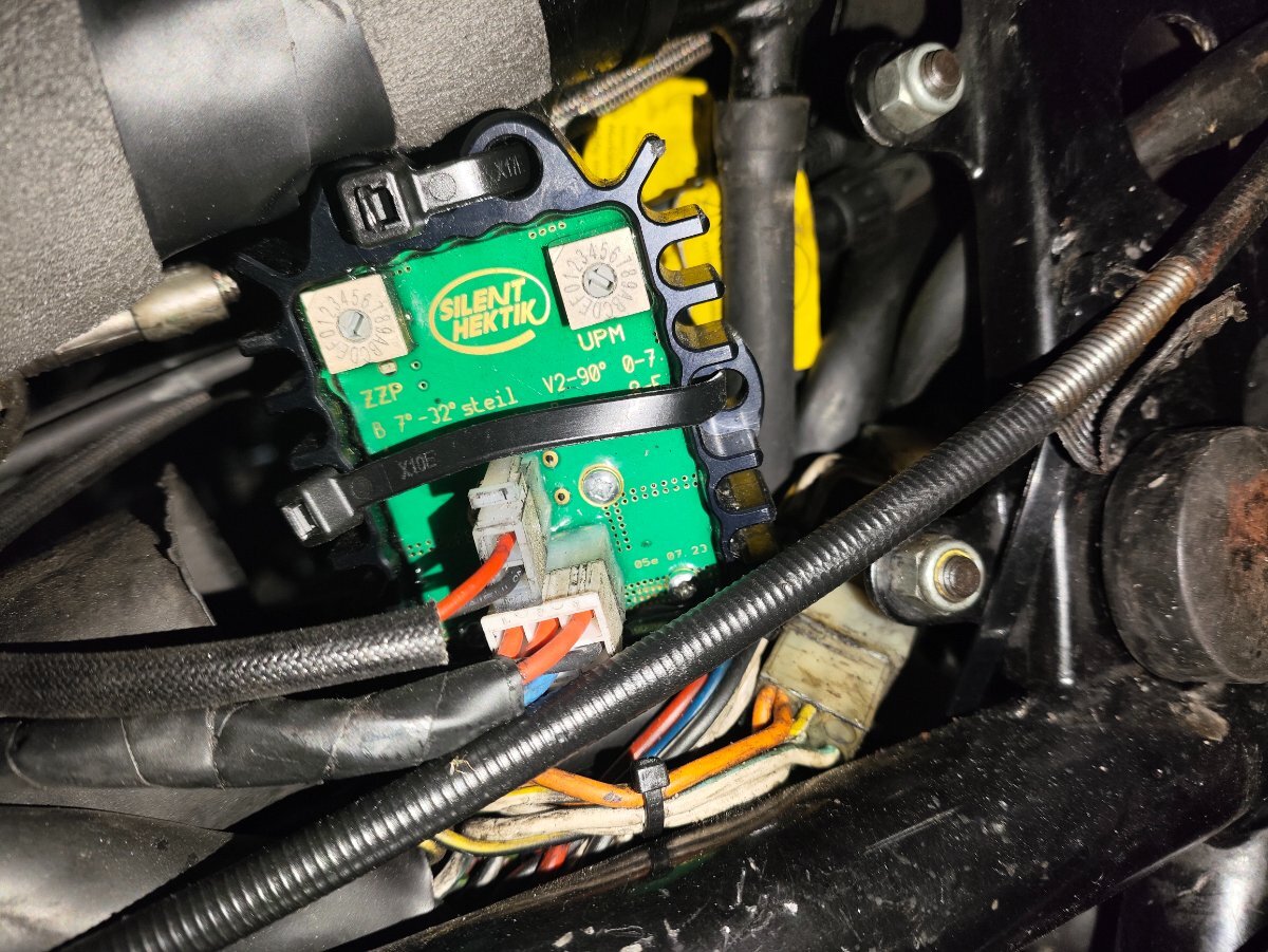

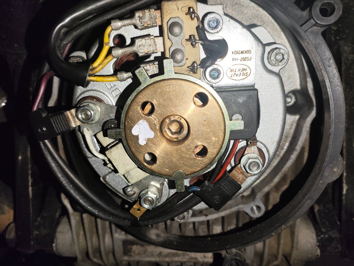

  2. Ok hab folgendes + Bilder: 1. Timing angepasst, jetzt sitz der Finger über den Halbe Sensor bei OT. 2. ZZP=E 3. Erdeanschluss zur Rahmen für den ignition box 4. Ignition Rotor Abstand ist immernoch zu groß 0.6mm statt 0.4mm weiterhin fehl Zündung von 1000ump bis 1500ump!!! Oh Boy!!!! This is starting to annoy me! Dachte ich könnte die Vergaser austauschen, Probeweise, finde keine das ich in Moment ausleihen kann.

  7. Hallo Guzzmania ich möchte dir den Fehler nicht unterstellen, den ich bei einigen 850T3 Neulingen bei der Zündeinstellung schon erlebt habe. Dazu ist es gut, sich mit dem Arbeitszyklus des V-Motors mit 90 Grad Zylinderwinkel zu beschäftigen. Vorweg merken: der linke Zylinder ist ein Nachläufer. Wenn man die Kurbelwelle dreht (vorne an der Lichtmaschine im Uhrzeigersinn bei entfernten Zündkerzen - Nockenwellenkette immer auf Spannung) erscheint im Schauloch Markierung D (it. destra-rechts) Beim V Motor sind beide Pleuel auf einem KW-Zapfen. Wenn du weiterdrehst kommt nach 90 Grad im Schauloch S für sinistra=links = OT linker Zylinder. Der Irrtum: das ist kein Zündzeitpunkt für Zyl. links. Der braucht jetzt noch eine KW-Umdrehung. Zyl. links beginnt jetzt mit Ventilöffnung und Ansaugen, nach 180 Grad erfolgt Verdichtung und wenn dann S im Schauloch erscheint, ist das Zündung S links für linken Zylinder. Frühzündung einstellen mit Stroboskoplampe. Ich arbeite mit einer Gradscheibe auf die Lichtmaschinenschraube zentral geschraubt. Man kann gut sehen bei Drehzahlerhöhung, wie sich die Scheibe bzw. der Frühzündzeitpunkt auf der Gradscheibe verschiebt. Leerlauf: 2-8 Grad vor OT; Frühzündung: durch Fliehkraftversteller: 30 bis 44 Grad vor OT - Handbuch nachschauen!
