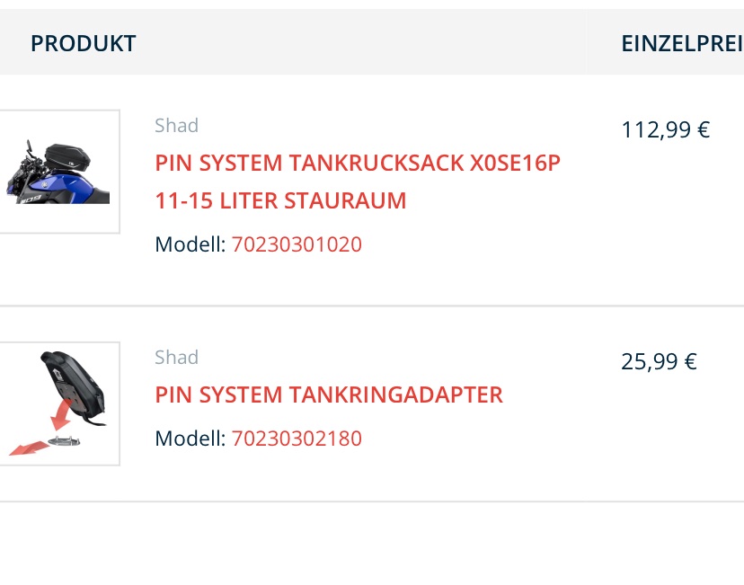

Carboniere Posted July 4, 2022 Share Posted July 4, 2022 Am 1.7.2022 um 17:51 schrieb bauer.st: Hat also jemand hier Erfahrung mit dem Pin-System von shad und den zugehörigen Tankrucksäcken auf einer V85 TT mit ihrem weit vorne sitzenden Tankdeckel?? zu einem Anbieter fahren, z.B: Koblenz scheint in Deiner Nähe zu sein, und nett fragen, ob Du das Ding mal dran halten darfst: https://www.polo-motorrad.com/de-de/shad-pin-system-tankrucksack-x0se16p-11-15-liter-stauraum-70230301020.html Quote Link to comment Share on other sites More sharing options...

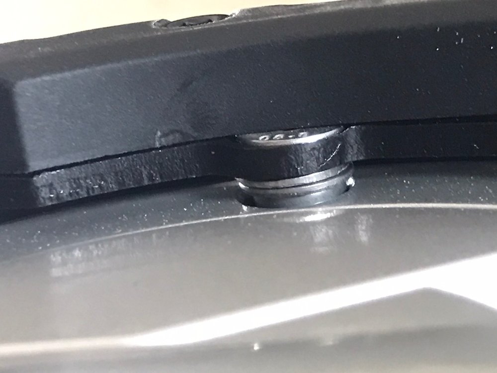

mfreff Posted July 31, 2022 Share Posted July 31, 2022 Hallo, also hab mir das Shad PIN System mit einem Tankrucksack bei Polo bestellt. Die oberen 4 Tankringschrsuben werden durch die PINs ersetzt, ganz einfach, es sind mehr Teile dabei wie nötig wegen der anderen Systeme. Einfach die Gewinde mit den PINs nehmen in der Länge der Originalschrauben. Beim SE16P Tankrucksack mit 11-15 Litern muss die Kunstoffplatte in die letzt mögliche Position geschraubt werden, damit man noch irgendwie an den Zündschlüssel kommt. Der Tankrucksack muss nach dem Einharken feste nach unten gedrückt werden und nach hinten gezogen werden. Nur so rastet er auch sicher ein!! Mit dem Band nach vorne wieder entriegeln. Es sieht ganz manierlich aus. Es ist eine Sicherheitslasche, ein Tragegurt und eine Regenhaube beim Tankrucksack dabei. Das PIN System muss extra bestellt werden ! Siehe Bilder LG Markus Quote Link to comment Share on other sites More sharing options...

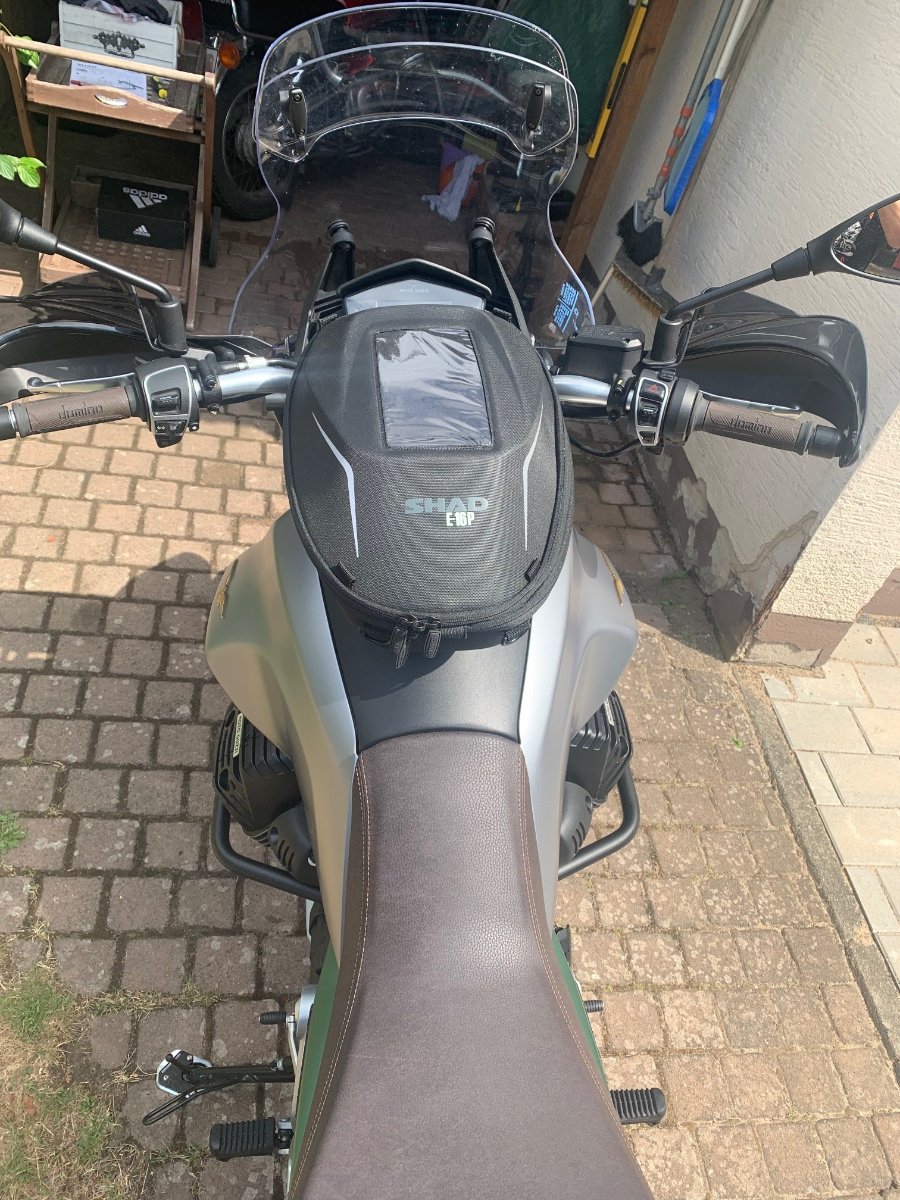

SchnippoGuzz Posted March 3, 2023 Share Posted March 3, 2023 Hallo Guten Abend, hier ein Bild... Quote Link to comment Share on other sites More sharing options...
bauer.st Posted March 3, 2023 Author Share Posted March 3, 2023 Genau so ein Teil wollte ich eben nicht! Habe nur den Ring um den Tankdeckel. Rucksack sitzt perfekt waagerecht, nicht schräg auf mich zu. Sieht auch ohne Tankrucksack völlig unauffällig aus. Da ich sowieso den Lenker etwas nach vorne hoch gedreht fahre, stößt er wie gesagt auch nicht an den Rucksack. Dadurch berührte er aber die echt tolle ERMAX Frontscheibe ein bisschen. Dagegen habe ich je eine Edelstahl-U-Scheibe rechts und links auf den Lenk-Anschlag geklebt - fertig! VG Stefan 1 Quote Link to comment Share on other sites More sharing options...

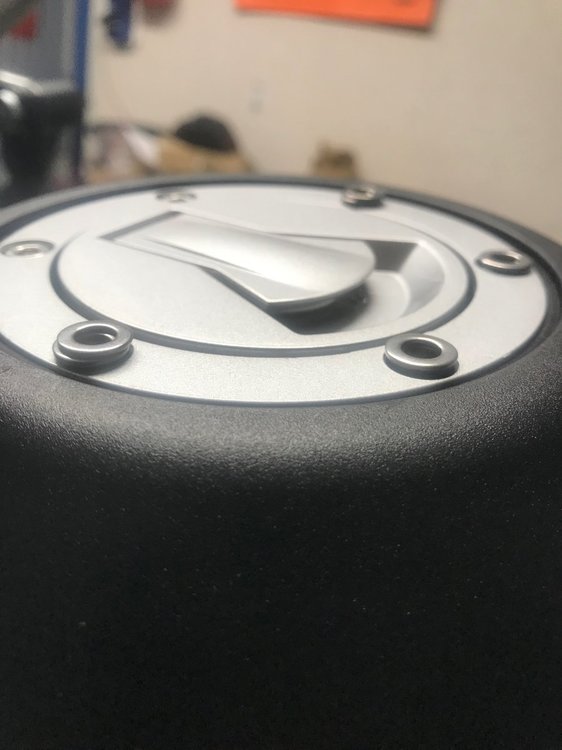

bauer.st Posted May 17, 2023 Author Share Posted May 17, 2023 (edited) Hallo Stefan, sieht im Moment so aus, als ob es den Ring bei sw-motech nicht mehr gibt, ist aber allgemein noch zu bekommen: https://www.polo-motorrad.com/de-de/sw-motech-quick-lock-evo-tankring-trt.00.640.18000-b-fuer-guzzi-6-loch-70230100690.html Ist aber ein evo-Model! Notfalls mal bei sw-motech anrufen und nach einem entsprechenden Pro-Ring fragen. Art.nr. des evo-Rings: TRT.00.640.18000/B VG Stefan Edited May 17, 2023 by bauer.st Quote Link to comment Share on other sites More sharing options...
Guzzer85 Posted May 18, 2023 Share Posted May 18, 2023 Perfekt, Super und Danke! Hab den mal geordert. Wenn das ganze passt sende ich nächste Woche Fotos. 👍 Quote Link to comment Share on other sites More sharing options...
bauer.st Posted May 18, 2023 Author Share Posted May 18, 2023 Hatte gedacht, Du hast einen Tankrucksack für's neuere Pro-System? Quote Link to comment Share on other sites More sharing options...
Guzzer85 Posted May 19, 2023 Share Posted May 19, 2023 Hallo, Richtig👍Ich habe mir tatsächlich den Pro-Ring bestellt. Jedoch nicht den Standard, sondern den „normalen für Guzzi Modelle 6 Schrauben“….. dieser müsste der sein der für mich passt. Auf der Basis, von dem von Dir empfohlenen EVO-Ring. Wenn nicht, werde ich meinen alten EVO-Tankrucksack mit dem von dir empfohlenen EVO Ring nehmen. Wir werden sehen. Bin auch gespannt und wenns funzt, sende ich Bilder. angenehmes Wochenende Grüße Stefan Quote Link to comment Share on other sites More sharing options...

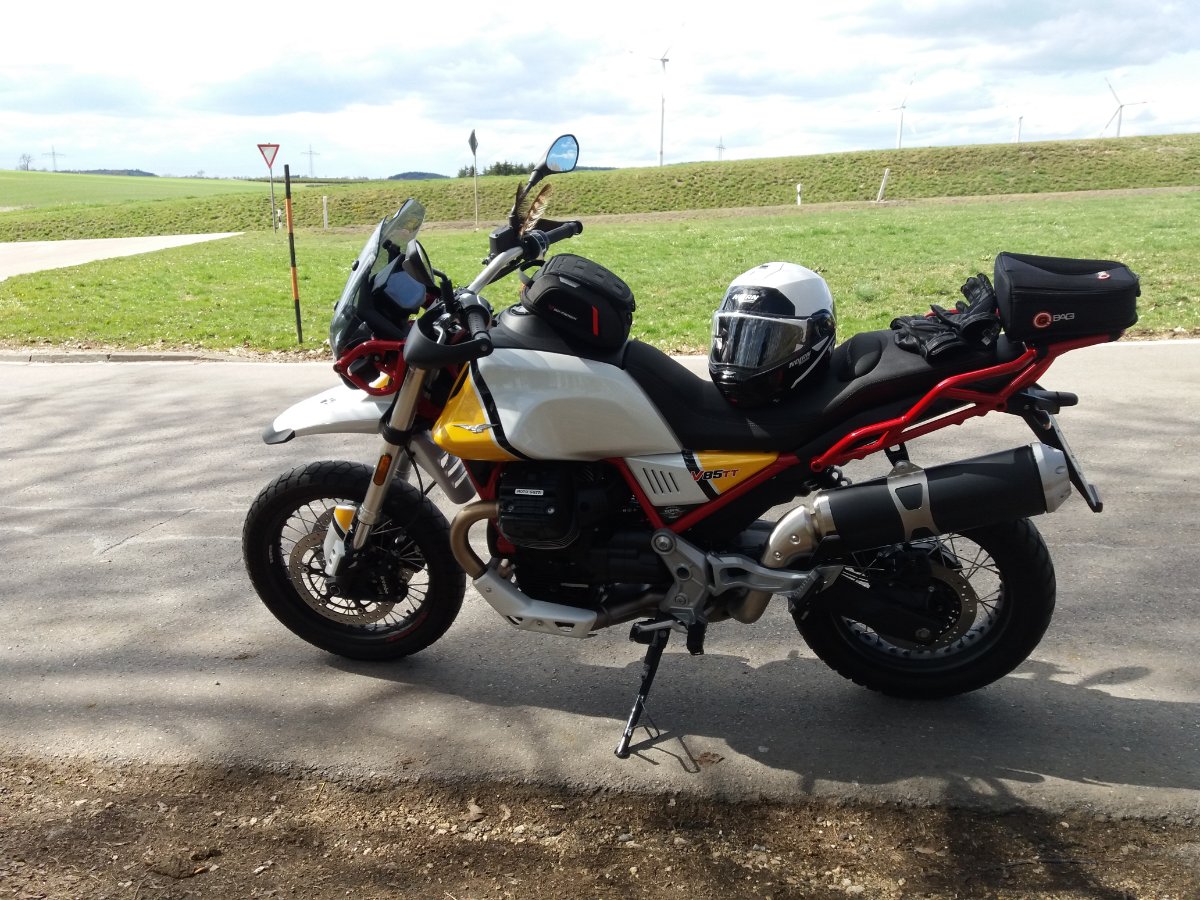

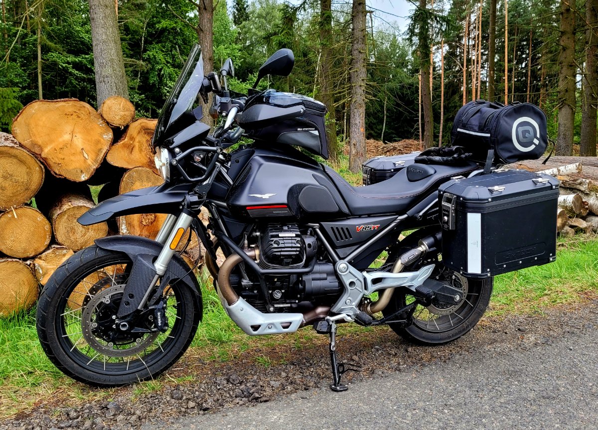

Guzzireiner Posted May 19, 2023 Share Posted May 19, 2023 So sah es bei mir aus mit dem spez. Tankring Plus System. Der Universalring Pro hab ich nun an der V100 montiert. Quote Link to comment Share on other sites More sharing options...

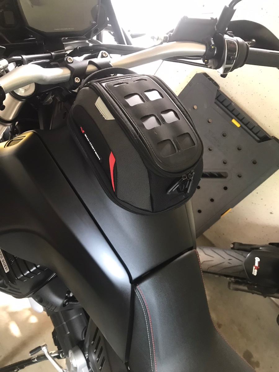

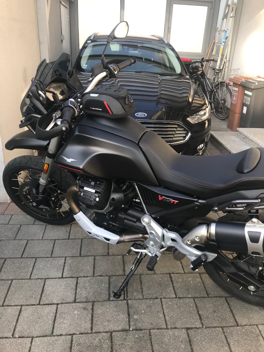

Guzzer85 Posted May 25, 2023 Share Posted May 25, 2023 Hallo zusammen, habe nun meinen SW-Motech Micro Pro auf meine V85TT montiert. Vorweg: Mir ist das Styling nicht unwichtig und ich will mein Bike nicht durch ein Ungetüm von Tankrucksack verschandeln (zumindest nicht bei meinen Standardtouren). Hier will ich nur meine nötigsten Sachen, wie Reinigungstücher für Helm, Geldbörse, Papiere…etc, verstauen, um nicht meine Jacke vollzustopfen zu müssen. Für Touren verwende ich gerne Rearbag oder ähnliches. Soll jeder machen wie er meint. Falls wer den selben Vogel wie ich hat und auch eine Pro Tasche montieren möchte ohne den Original „ANHÄNGSELDINGSDONGSDOPPELRING“ Hier nur die Antwort, dass es funzt. Ich habe den Moto Guzzi Ring mit 6Loch für Pro montiert. TRT.00.787.18000/B Für die EVO Taschen hat Stefan (der andere😂) ja schon eine Empfehlung abgegeben, DANKE nochmal 👍. 2 Sachen noch als Tip: 1. Wem das Gefummel beim Zündschloß lästig ist….. lasst es, es ist nicht ganz Optimal, aber das wusste ich und nehme es in Kauf. Wir kommen ja ein Stück ohne Tanken aus.😉 Bei meiner KTM, Kawasaki etc. hatte ich den selben im Einatz und es war genauso ein Gefummel. 2. Ich habe beim Ring 2 VA-Scheiben untergelegt damit er nicht auf dem Kunststoff aufliegt bzw. vorspannt, da der Einfüllstutzen leicht abgesenkt ist und die Original Hülsen nicht ganz ausreichen um die Differenz auszugleichen.(Siehe Bild 4) Daher: Der Lochabstand passt, aber… ….bei den mittleren Schrauben habe ich 2 Scheiben, bei den hinteren Schrauben je eine untergelegt, dann passt es. (letzes Bild) LG Stefan 1 Quote Link to comment Share on other sites More sharing options...

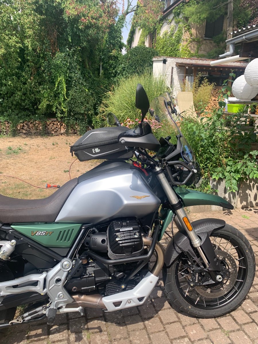

wrenchman Posted July 16, 2023 Share Posted July 16, 2023 Hallo Christian, ich benutze das Shad System seit drei Jahren und bin zufrieden damit. Allerdings ist der grösstmögliche bei der V85TT passende Tunkrucksack immer noch ziemlich klein ( Modell E-10P ). Für die Dinge die man gerne griffbereit hat ( Brieftasche, Sonnrbrille, Handy, Wasserflasche, etc ) aber ausreichend. VG Martin Quote Link to comment Share on other sites More sharing options...
