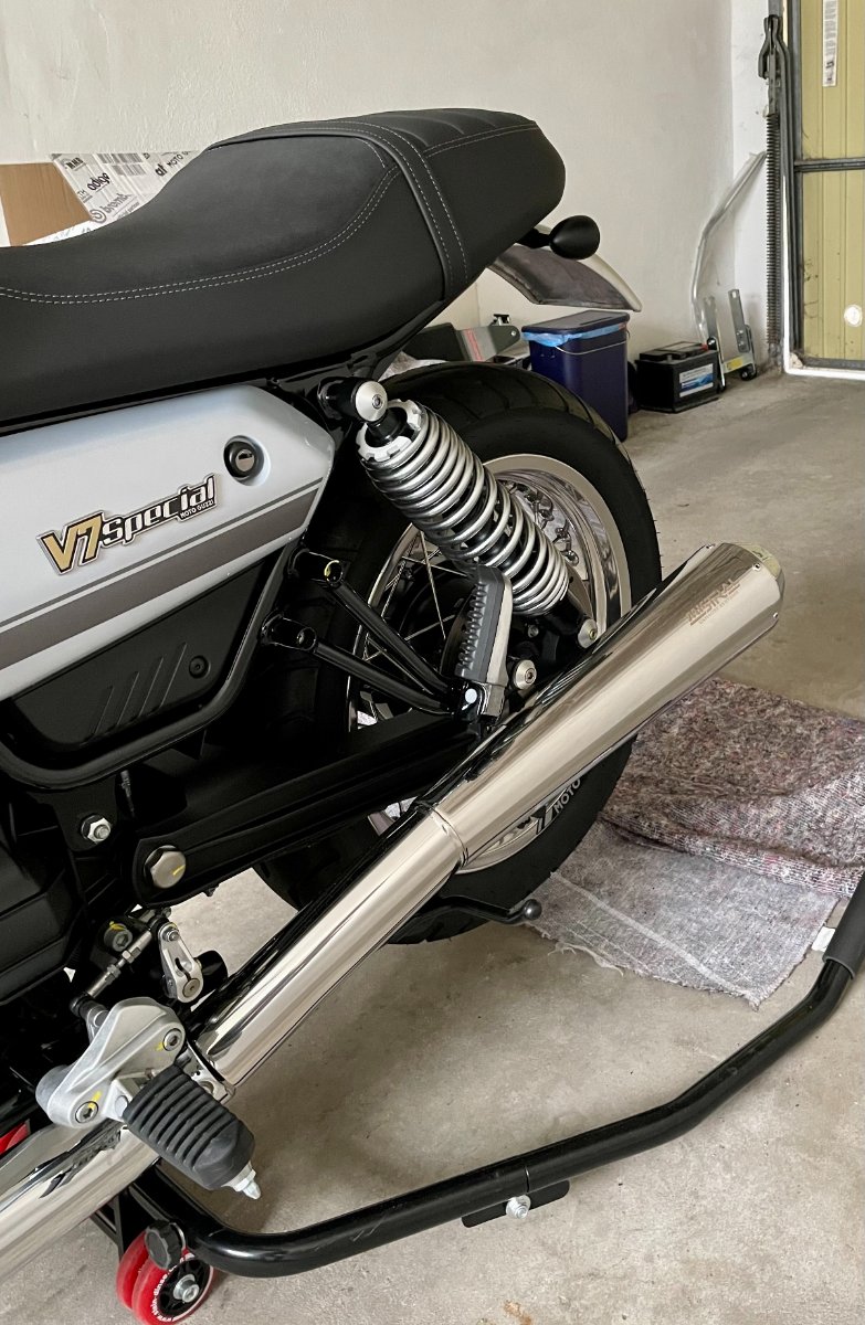

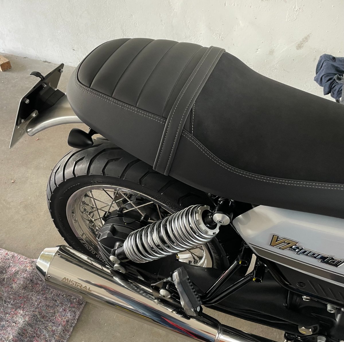

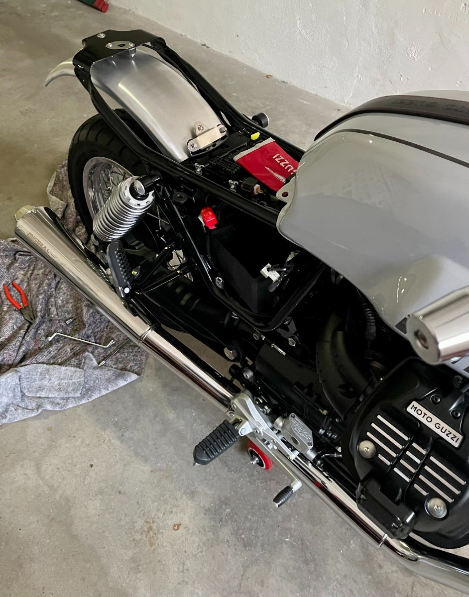

Gastone Posted February 28 Share Posted February 28 (edited) Hallo zusammen, baue im Moment auch meine V7 Special um, stehe aber noch am Anfang. Wird aber schon, anbei ein paar Fotos. Gruß Christian Edited February 28 by Gastone Quote Link to comment Share on other sites More sharing options...

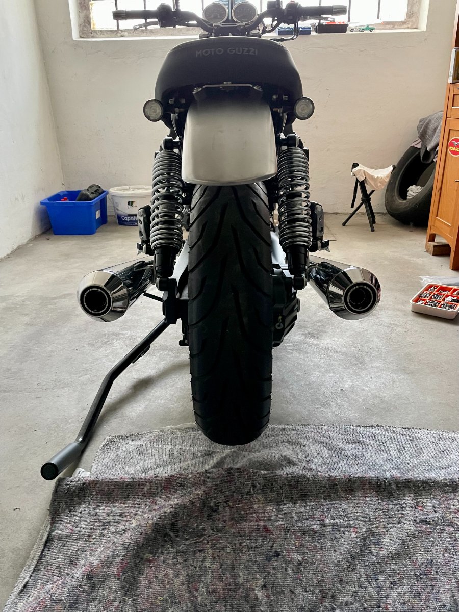

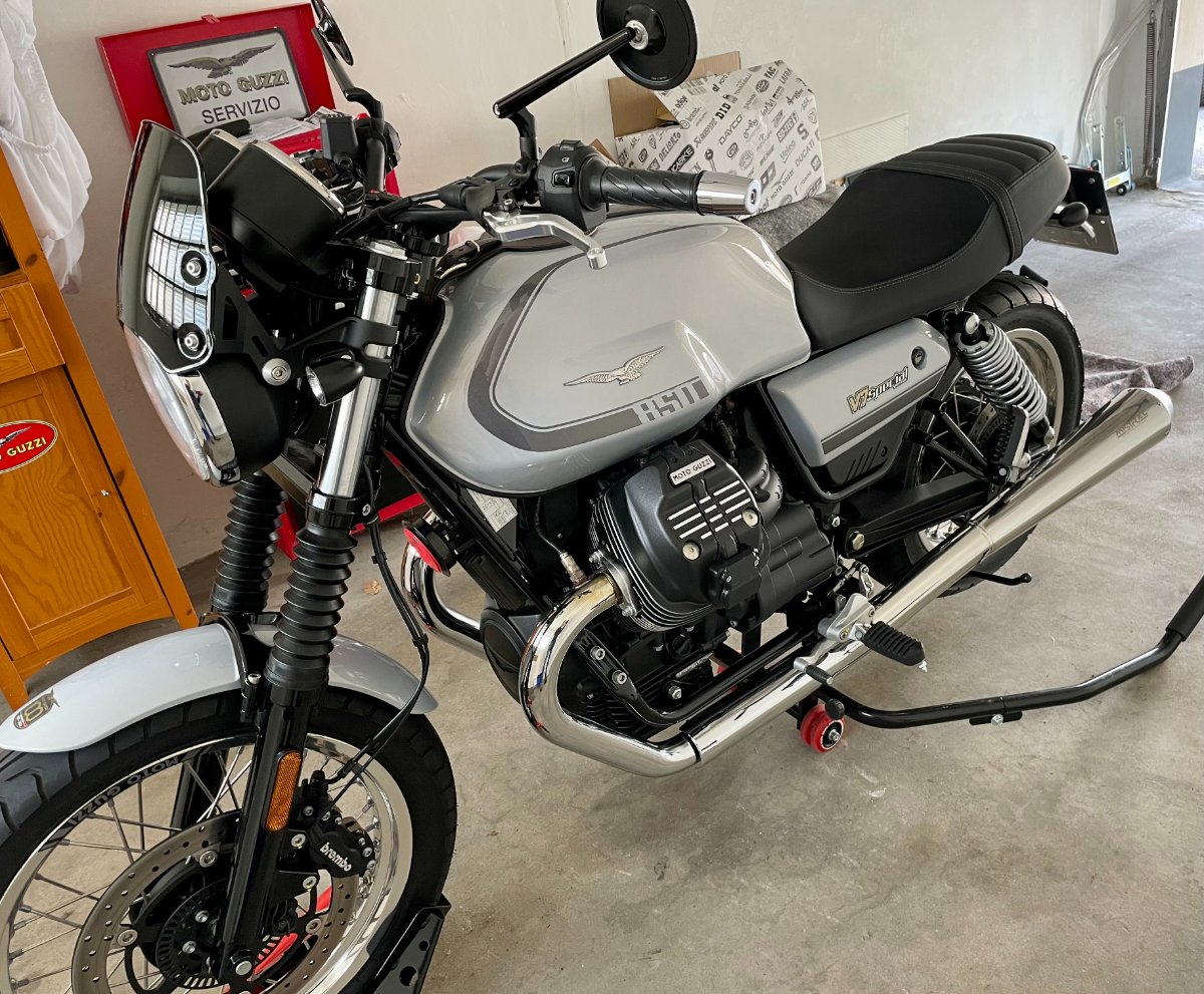

Gastone Posted March 15 Share Posted March 15 (edited) Jetzt fehlt nur der Rückstrahler, aber der ist ein Klacks. Edited March 15 by Gastone Quote Link to comment Share on other sites More sharing options...
JakobCreutzfeldt Posted March 15 Share Posted March 15 Moin, sieht gut aus! Sag mal, was ist das denn für eine Sitzbank? Stammt die von der V7 III? Gruß, Alexander Quote Link to comment Share on other sites More sharing options...
Gastone Posted March 15 Share Posted March 15 (edited) Hallo Alexander, die Sitzbank ist von der 850 Stone (IV). Die von der IIIer passt nicht. Gruß Christian Edited March 15 by Gastone 1 Quote Link to comment Share on other sites More sharing options...

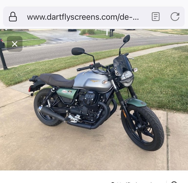

Samonis Posted March 15 Share Posted March 15 WOW sehr schön geworden! Was hast du denn für ein Windschild montiert? Sieht sehr passend aus 🙂 Quote Link to comment Share on other sites More sharing options...
Gastone Posted March 15 Share Posted March 15 Ist ein dart-Flyscreen Typ Piranha Quote Link to comment Share on other sites More sharing options...
KAHAJO Posted March 15 Author Share Posted March 15 vor 3 Stunden schrieb JakobCreutzfeldt: Moin, sieht gut aus! Sag mal, was ist das denn für eine Sitzbank? Stammt die von der V7 III? Gruß, Alexander Hallo Alexander Das ist die orginal Sitzbank Gruß KAHAJO Quote Link to comment Share on other sites More sharing options...
Gastone Posted March 16 Share Posted March 16 Hallo Samonis, meines Wissen, passt das Windschild nicht an die Halterung des LED-Scheinwerfers. Es sei denn , Dart hat eine neue Variante aufgelegt. Musst Du vorher prüfen............... Gruß Christian Quote Link to comment Share on other sites More sharing options...
Samonis Posted March 16 Share Posted March 16 Also nach dem Foto könnte es doch passen? Quote Link to comment Share on other sites More sharing options...
Gastone Posted March 16 Share Posted March 16 Ja, dass sieht doch gut aus. Haben Sie wahrscheinlich direkt nachgebessert bzw. aktualisiert. Gruß Christian Quote Link to comment Share on other sites More sharing options...
Samonis Posted March 16 Share Posted March 16 Hey Christian, das Schild hat aber nur optischen Nutzen, oder bringt das auch was vom Fahrtwind her? Quote Link to comment Share on other sites More sharing options...
Gastone Posted March 16 Share Posted March 16 Ob es Einbildung ist, oder nicht, meiner Meinung nach bringt es auch ein klein wenig. Gruß Christian 1 Quote Link to comment Share on other sites More sharing options...
nouveau Posted March 16 Share Posted March 16 wenn ich die Bilder so sehe kann ich mir kaum vorstellen, daß der vorgeschriebene Sichtwinkel für die hinteren Blinker eingehalten wird ( kann mich aber täuschen). Quote Link to comment Share on other sites More sharing options...
Gastone Posted March 16 Share Posted March 16 (edited) Das ist schon alles korrekt, da mach Dir mal keinen Kopf. Gem. Vorgaben...... Edited March 16 by Gastone Quote Link to comment Share on other sites More sharing options...

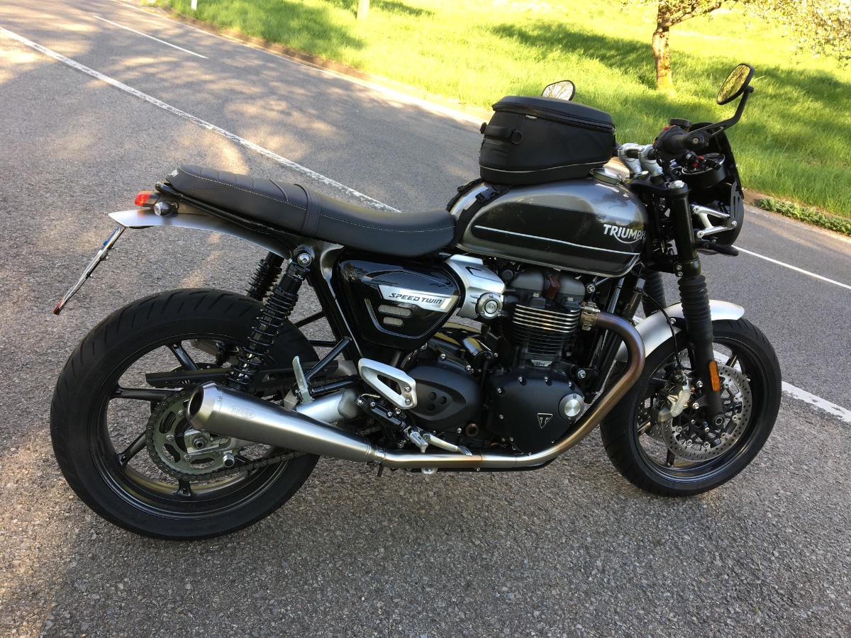

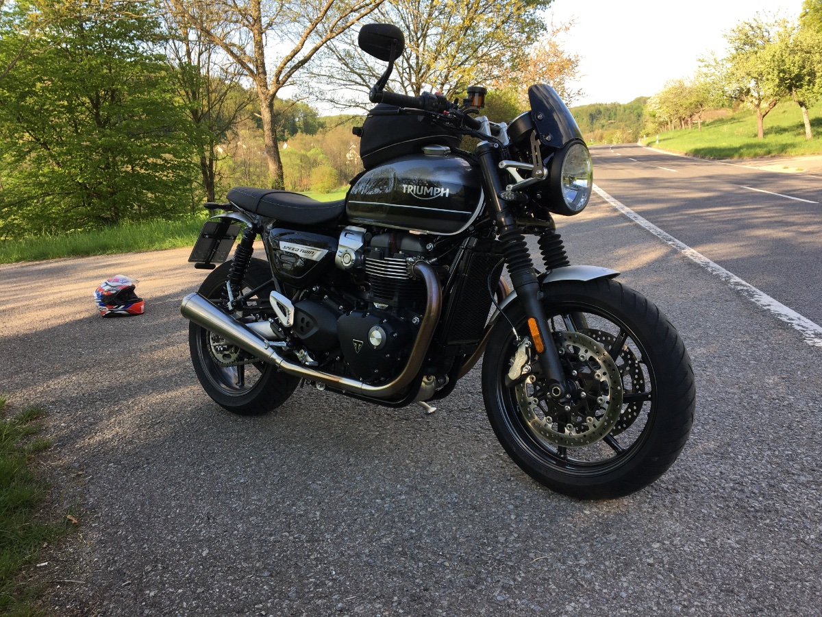

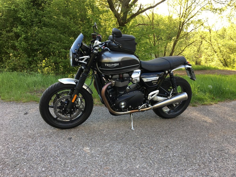

Hubert K Posted March 16 Share Posted March 16 Hatte das Dart Flyscreen auf der Triumph Speed Twin 1200,schaut gut aus,Windschutz nicht feststellbar,aber die ganzen Armaturen sind dann frei von Fliegenkadavern 👍großer Vorteil weil Tacho und Drehzahlmesser nicht schön zu reinigen sind! Quote Link to comment Share on other sites More sharing options...

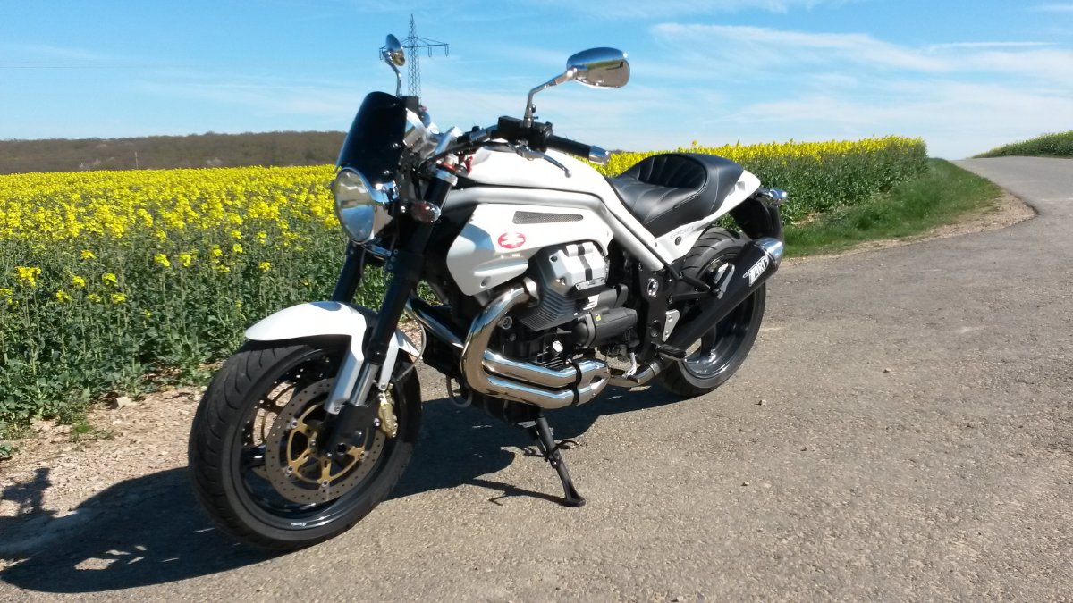

holger333 Posted March 16 Share Posted March 16 Moin, ich fahre eines auf meiner GRISO. WIndschutz ist spürbar, ab 120-140 km/h ein größerer Unterschied und sieht natürlich top aus. Quote Link to comment Share on other sites More sharing options...
JakobCreutzfeldt Posted March 16 Share Posted March 16 vor 25 Minuten schrieb Hubert K: Hatte das Dart Flyscreen auf der Triumph Speed Twin 1200,schaut gut aus,Windschutz nicht feststellbar,aber die ganzen Armaturen sind dann frei von Fliegenkadavern 👍großer Vorteil weil Tacho und Drehzahlmesser nicht schön zu reinigen sind! Moin Hubert, was hat dich bewogen, die Triumph abzugeben? Oder hast du sie noch? Gruß, Alexander Quote Link to comment Share on other sites More sharing options...
Hubert K Posted March 17 Share Posted March 17 vor 21 Stunden schrieb JakobCreutzfeldt: Moin Hubert, was hat dich bewogen, die Triumph abzugeben? Oder hast du sie noch? Gruß, Alexander Hallo Alexander,So alle 2-4 Jahre leg ich mir was anderes zu und die V100 hat es mir angetan! Hätte Speed Twin gerne behalten aber bei uns geht aus Platz-und Geldgründen immer nur ein Zweirad.Die Speed Twin hat mir auf rund 32000 Km viel Spaß gemacht,habe aber zunehmend Nackenprobleme,welche mit der V100 wahrscheinlich auch nicht besser werten 🤔 aber ich muss den Neukauf meiner Frau gegenüber rechtfertigen 😂Ich geh jetzt stark auf die 60 zu und meine Frau sagt (wie immer) „Das ist aber jetzt die Letzte“ und wie immer geb ich die Antwort „Sag niemals Nie“ ✌️ Gruß Hubert 3 Quote Link to comment Share on other sites More sharing options...
