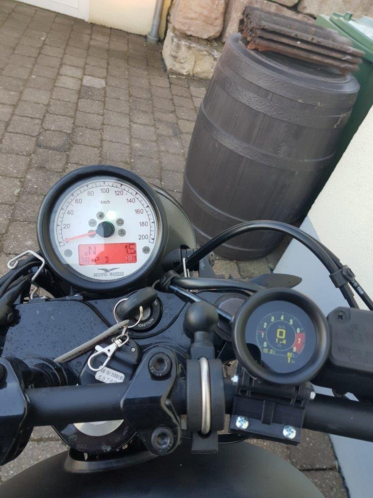

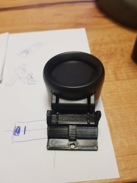

Zander78 Posted April 1, 2022 Share Posted April 1, 2022 Moin zusammen, angefixt von Achim (Oldschool), habe ich mir von ein paar Wochen endlich einen 3D Drucker geleistet. Den Gedanken hatte ich schon lange. Nach diversen anfänglichen Fehlversuchen und Kennenlernphase, klappt es jetzt schon ganz gut. Als Material verwende ich PETG, das ist witterungsbeständig, aber auch nicht ganz so einfach zu verarbeiten. Angefangen habe ich mit der Vorlage von Achims Ölschlüssel und so ging es immer weiter. Zusätzlich zum Drucker musste ich mich erstmal in das 3D-Konstruieren einarbeiten. Dazu benutze ich FreeCAD. Dieser Beitrag darf gerne erweitert werden! Hier eine kleine Auswahl der "Ergebnisse". VG Christof 5 1 Quote Link to comment Share on other sites More sharing options...

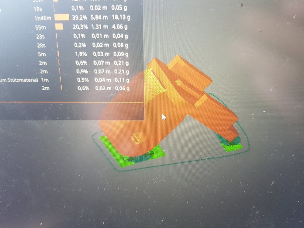

Zander78 Posted April 1, 2022 Author Share Posted April 1, 2022 So sieht das als modell aus zb Gedruckt wurde es schräg, zum einen wegen der Stabilität und weil es anders kaum möglich ist. Überhänge sind schwierig zu drucken bzw nur mit extra stüzmazerial. Das muss dann wieder mühsam entfernt werden. Quote Link to comment Share on other sites More sharing options...

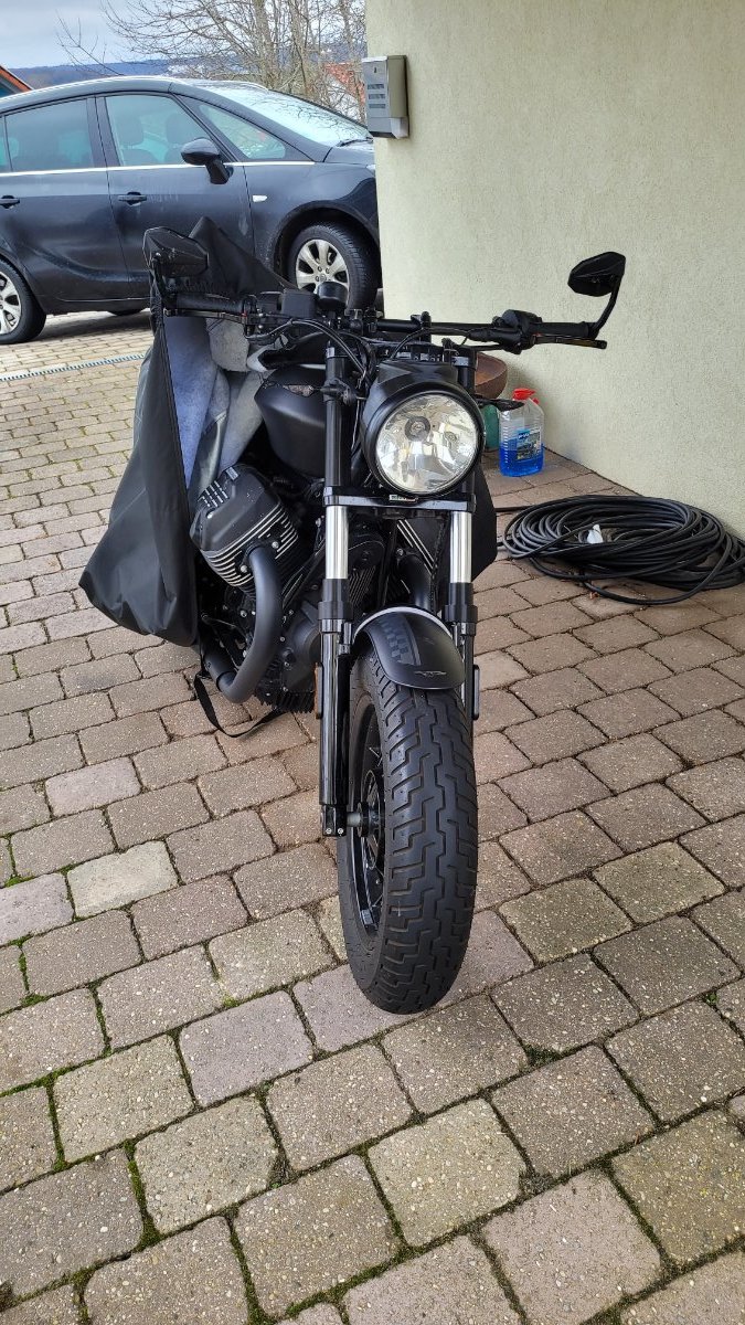

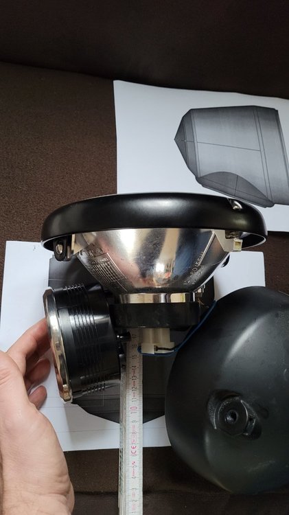

Zander78 Posted January 4 Author Share Posted January 4 Neues Projekt. Lampentopf inkl Tacho. Ist aber noch nicht fertig gezeichnet. Sehr umfangreich leider... 1 Quote Link to comment Share on other sites More sharing options...

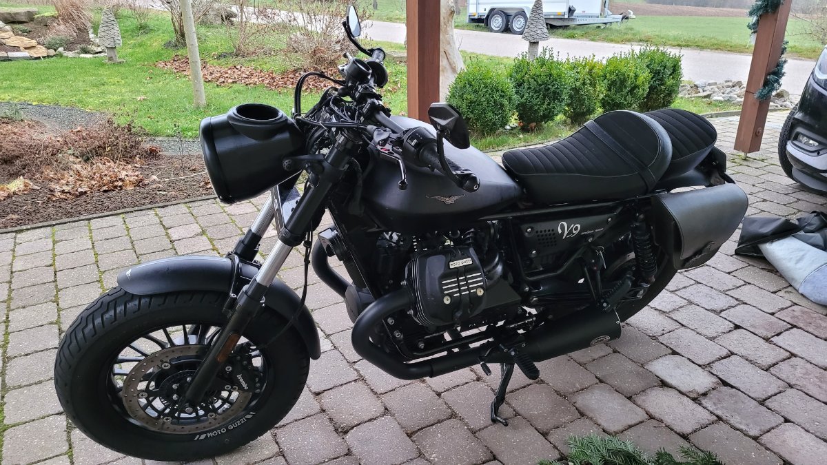

Zander78 Posted January 7 Author Share Posted January 7 Nicht gerade minimalistisch 😅 Quote Link to comment Share on other sites More sharing options...
fender_rhodes Posted January 7 Share Posted January 7 Moin Christof, tut mir leid, ich weiß wieviel Arbeit darin steckt, aber mir gefällt das so nicht. Ist einfach zu groß, da ist das Original schöner. Und man sieht jetzt so viel von dem Kabel-Krimskrams, dadurch wirkt es so unaufgeräumt. Gruß Thilo 1 Quote Link to comment Share on other sites More sharing options...
holger333 Posted January 7 Share Posted January 7 (edited) Moin Christof, sehr viel Aufwand und sehr individuell; ist halt Deine Guzzi. Nur den Riesen-Scheinwerfer würde ICH überdenken, wirkt sehr kopflastik. Gruß Holger Edited January 7 by holger333 1 Quote Link to comment Share on other sites More sharing options...
Zander78 Posted January 7 Author Share Posted January 7 Danke Jungs, ja so sehe ich das auch. Ist halt vorher schwer zu beurteilen. Hat auf jedenfall ne menge erfahrung im zeichenprogramm gebracht.😄 VG Christof 2 Quote Link to comment Share on other sites More sharing options...
Zander78 Posted January 28 Author Share Posted January 28 Hab heute mal spaßhalber das ding hinten abgeschnitten. So würde es deutlich besser aussehen. Muss es jetzt "nur" noch umzeichnen..... VG Christof Quote Link to comment Share on other sites More sharing options...
