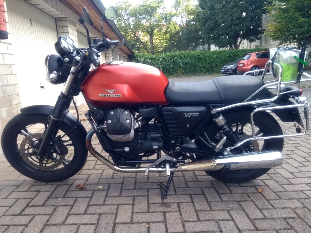

Guest Mojo Posted February 23, 2022 Share Posted February 23, 2022 Hallo zusammen, Habe heute die Sonne für eine Ausfahrt genutzt und war kurz bei meiner Werkstatt (kein Guzzi Händler) da die rechte Zylinderkopfdichtung leicht inkontinent ist. Er meinte meine Krümmer wären ja recht blau ob ich die Guzzi sportlich bewegen würde und da ich die gute schon häufiger bis 5 oder 6000 drehe meinte ich ja.. Er meinte dafür wäre die kleinen Motoren nicht gemacht... wären vom Prinzip alte Motoren und würden das nicht lange mitmachen... Ist das so? Ist die UR V7 nicht mit problemfreien Vollgasfahrten berühmt geworden? Ich fahre die due immer warm aber ja dann müssen die 48ps schon Ihre Leistung bringen. Über 6000 aber höchstens zufällig.. und logisch da nur Landstraße kein dauer Vollgas. Hat er recht und ich schade der Guzzi? Meine ich hätte hier schon gegenteiliges gelesen, finde es aber nicht wieder. Danke im voraus Quote Link to comment Share on other sites More sharing options...

fender_rhodes Posted February 24, 2022 Share Posted February 24, 2022 Hallo Mojo, der Defekt der Kopfdichtung ist zwar ärgerlich, hat aber mit deiner Fahrweise nichts zu tun. Die Krümmer sehen immer so aus (siehe Bild unten). Einen Hinweis hätte ich noch, die Info ist aus dem roten Forum: Unbedingt regelmäßig die 6 Verschraubungen der Motorgehäusehälften kontrollieren (siehe Bild unten)! Steht nicht im Wartungsplan, aber bei einigen V7II lockern sich diese im Betrieb. Ich habe das erst vor 2 Tagen bei der Maschine von einem Freund gemacht, an der schon das Öl aus dem Gehäuse austrat. Die Schrauben waren alle nur noch ein wenig mehr als handfest 😨! Anzugsmoment ist laut Handbuch 22 Nm, im eingebauten Zustand kommt man da aber mit dem Drehmomentschlüssel nicht hin. Mit einem Ringschlüssel geht es, an der Schraube vorne rechts geht es nur gerade so mit einer dünnwandigen 1/4''-Stecknuss. (setzt auch ein bisschen schräg auf, aber zum Festziehen reicht es). An meinem Moto ist zum Glück noch alles fest! Hab ich eigentlich schon erwähnt, dass du ein schönes Motorrad hast 😁😁? Gruß Thilo Quote Link to comment Share on other sites More sharing options...
