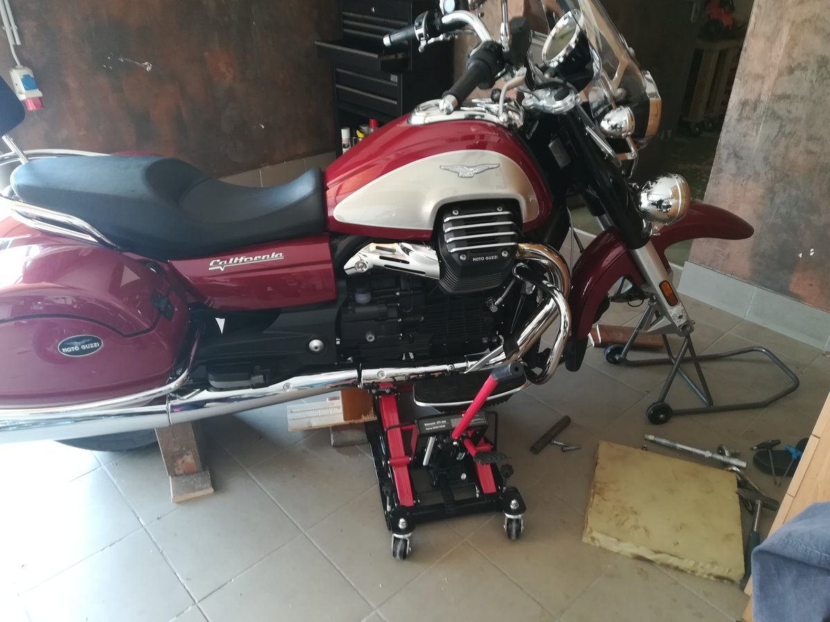

Ja ohne Gurte viel zu wackelig,  auch ohne Soundcheck.?
Klang in der Garage übrigens noch viel fürchterlicher.
Vor allem ist der Schwerpunkt weit hinten, zumindest so lange das tonnenschwere Hinterrad noch dran ist. Spätestens wenn du eben dieses wieder versuchst auf den Zahnkranz zu bringen, was nur, wir sagen mit nottel, geht fängt das Ganze an auf dem Ständer zu rutschen. Ich habe mir übrigens 4 solche Montagegummis besorgt damit spart man Hubweg und es tut dem Rahmen besser. Wäre jedenfalls der Supergau wenn die Schöne beim montieren vom Ständer kippen würde.?
Bei dir kommt ja noch das Kofferdemontieren dazu.
Schau mal auf YouTube beim Guzzischrauber der hat auch die Touring und erklärt den Radausbau ganz gut.

so, Vorderrad ist gewechselt, hinten wird noch eine Herausforderung, der hintere geht aber noch für 2 Ausfahrten.
Grüße, Roman

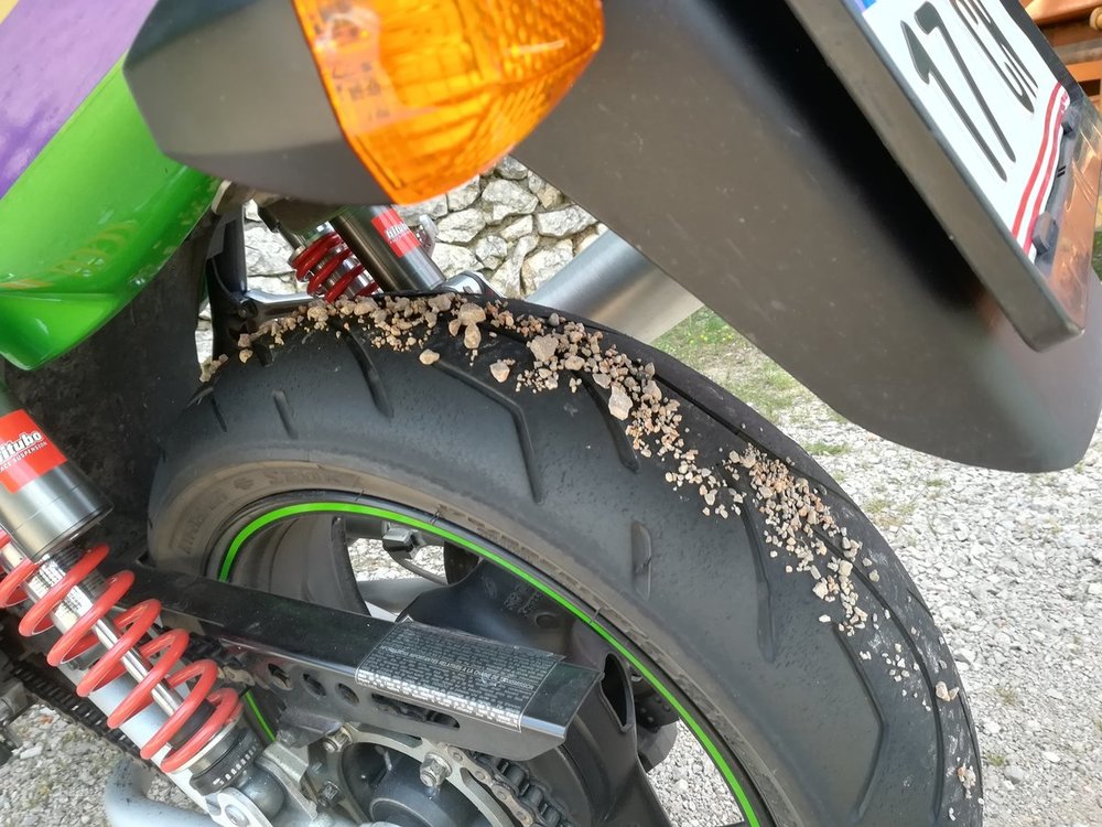

Kawasaki war neben Guzzi mein Traum als Jugendlicher, Z 900, Z1000, Le Mans I und II. Habe dann 1986 mit einer GPZ 500R begonnen. Seit 2000 einige Ducatis besessen, zum Reisen zuerst eine ST 4 dann eine Gran Canyon, dann eine GS und vor 6 Jahren eine Breva 1100 gekauft, mittlerweile habe ich keine Duc mehr aber 2 Guzzis. Eine schöne, grüne ZRX habe ich lange gesucht und die gefunden mit 27.000km und kein Kratzer!
Weil wir weiter oben über Reifenperformance und Haftfähigkeit gesprochen haben, so heiß habe ich den Reifen der ZRX auf der kroatischen Küstenstraße gefahren, siehe Bild.

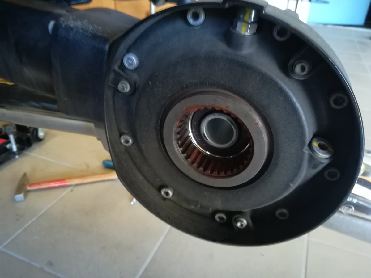

kurze Zwischenbilanz nach Hinterradausbau. Habe mir 2 Ösen in die Betonwand gedübelt um die dicke mit Zurrgurten nach vorne unten zu sichern. So kommt das Heck schön hoch und das Vorderrad bleibt am Boden. Die waagerechten Rahmenunterzüge wo der Heber ansetzt sind ja sehr weit vorne. Endtöpfe ließen sich nicht abziehen, da es auch so geht wollte ich keine Gewalt anwenden. Zu zweit arbeiten geht ja derzeit nicht!
Die Verzahnung Kardan - Hinterrad wurde so trocken zusammengebaut das sie jetzt schon rostet ? Anm. Bike ist EZ 07/18 und hat 5.900km auf der Uhr! Ebenso die Achse trocken eingesteckt. Die Verschraubungen der Auspuffhalter (Innensechskant) hier war eine Schraube bereits vernudelt, sind auch sehr weich, kann nur der Monteur im Werk gewesen sein, habe ich so rausbekommen das ich einen Vielzahn einschlagen musste. Hier werde ich mich um besseren Ersatz umsehen.
