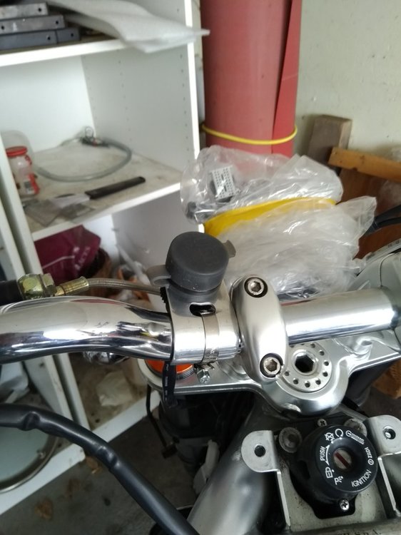

Guest lozärn Posted March 3, 2021 Share Posted March 3, 2021 Moin Männers Ich habe mir für die Griso diese Dose gekauft. Die ist etwas klobig aber gut verarbeitet. Bis auf die Kunststoffschelle soweit alles ok. Eine kurze Anleitung ist dabei. Aber ohne etwas Anpassung gehts bei mir einfach nicht. Meine Anforderung an eine USB-Dose ist einfach. Sie soll laden. Aber wenn ich sie nicht benötige, will ich sie auch wieder abbauen können. Mit möglichst wenig Aufwand. Ich bin also in die Werkstatt und habe mir aus einem Reststück Aluminiumblech, 2 mm, eine neue Halterung gebaut. Dann ging es ans anschliessen. Das rote Pluskabel habe ich mit der beigefügten Kabelverbindung an das rot-grüne Kabel zum Zündschloss verbunden (nach der Hauptsicherung!) Hinterher alles schön isoliert - logisch. Dann habe ich das ausreichend lange schwarze Kabel entlang des Rahmens innen verlegt und durchtrennt. Um anschliessend eine Steckerverbindung einzusetzen. Für den problemlosen An- und Abbau ist der natürlich unverzichtbar. Das Kabel ist noch lang genug um es hinter dem Scheinwerfer bis auf die linke Seite durch zu ziehen. So kommt man sehr einfach und immer dran und trotzdem ist alles gut geschützt. Dann habe ich noch die neue Halterung ausprobiert und mit einer einfachen Schlauchschelle am Lenker montiert. Anschliessend noch die Dose einsetzen und verschrauben. Fertig. War ca eine Stunde Aufwand. Weil der Tank eh gerade abmontiert ist. Ansosnten muss man wohl eher zwei Stunden einplanen. Aber so ist es für meinen Geschmack jetzt genau richtig. Ausserdem lädt die Dose nur, wenn die Zündung an ist. Noch ein Vorteil, wenn man wie ich zur Vergesslichkeit neigt. Viel Spass beim nach machen. Gruss, Ingo Quote Link to comment Share on other sites More sharing options...
