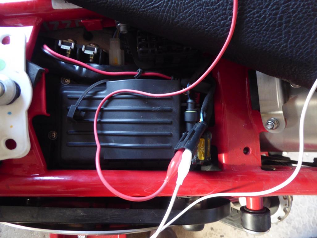

So habe jetzt mal Detektiv gespielt und die entsprechenden Steckverbindungen aus den schon existenten Threads gefunden:
Stecker am Licht: http://www.guzzisti.de/forum/showthread.php?1516-V7-II-Leerverkabelung-unter-dem-Scheinwerfer-entdeckt
Stecker unter der Sitzbank: http://www.guzzisti.de/forum/showthread.php?1793-V7-II-Steckverbindung-unter-Sitzbank
Bei der Verbindung unter der Sitzbank geht aus dem anderen Thread hervor, dass es sich um die Verbindung für das Original USB Kit handelt. Nur vielleicht kann man dort auch eine günstigere Alternative anschließen, ggf. über einen Adapter. Dafür müsste ich allerdings wissen um was für eine Art von Stecker es sich handelt. Kann mir da vielleicht jemand helfen?
Ein ähnliches Problem habe ich mit dem Stecker am Scheinwerfer, auch hier bräuchte ich zumindest einen Adapter. Laut Thread, genauer Peter handelt es sich um "Vorbereitung GPS, Ablend- und Fernlicht, Lichthupe, USB und Bluedash" - nur was muss ich tun um aus der Vorbereitung nun auch einen USB Anschluss zu machen?
Bin für jede Hilfe dankbar und wünsche einen schönen Abend!
Jan
PS: Der Vollständigkeit halber hänge ich mal noch ein paar Bilder an:
Stecker am Scheinwerfer I
Stecker am Scheinwerfer II

Moin,
der gewinkelte Anschluss an hinter dem Scheinwerfer ist ein "Superseal", eine gängige Sache bei Autos, den passenden Stecker habe ich seinerzeit als BMW-Ersatzteil gekauft. Finde leider die genaue Bezeichnung nicht mehr.
Ist ganz simpel 12V Zündschloss, also genau das, was für Telefon/Navi etc. gebraucht wird. Ich habe da eine Kombi-12V-USB Lenkersteckdose angeschlossen, die billige von der Made in China. Funktioniert seit ~2 Jahren problemlos. Ein 12V Anschluss ist auch hilfreich am Moped, der hat schon die Luftpumpe fürs Gummiboot versorgt und zwecks Batterie/LM-Check ein Mini-Digitalvoltmeter fürs Auto, so dass hierfür ich nichts abbauen muss um an die Batterieklemmen zu kommen. Einziger kleiner Mangel ist die nicht befestigte Abdeckung für den USB-Anschluss. Es gibt aber auch ähnliche Steckdosen, wo das besser gemacht ist.

Hab's doch selbst im anderen Fred geschrieben: "BMW Reparaturstecker 2-polig No. 610619". Das ist das Gegenstück zum Guzzi-Stecker mit losem Kabel daran.
Das lumpige blaue Isoband ist nur Knickschutz, abgedichtet habe ich die Verbindung ganz amtlich mit Schrumpfschlauch und Badewannensilikon :-)
Share this post
Link to post
Da kommt dann die Steckdose dran. Frisch aus dem Karton hatte sie 1,5m Kabel mit Sicherung und Ösen für den direkten Anschluss an die Batterie. Ich habe das Kabel der Steckdose bei 20cm abgeknipst und dann loses Ende Steckdose mit losem Ende Superseal verbunden (unter dem blauen Isoband).

Habe rechts vom Luftfilter (V7 II, Stornello, BJ 2016) den Stecker gefunden. Das teure USB-Teil für rund 70€ wird dort auch angeschlossen. Bei Zündung an 12V, genau was ich brauche. Stecker habe ich bei ebay gefunden.
"10-Set-2-polig-Superseal-Stecker-Steckverbindung-Wasserdicht-Auto-KFZ-Boot" aus Bremen für 6,99€
Damit wird es jetzt probiert.
