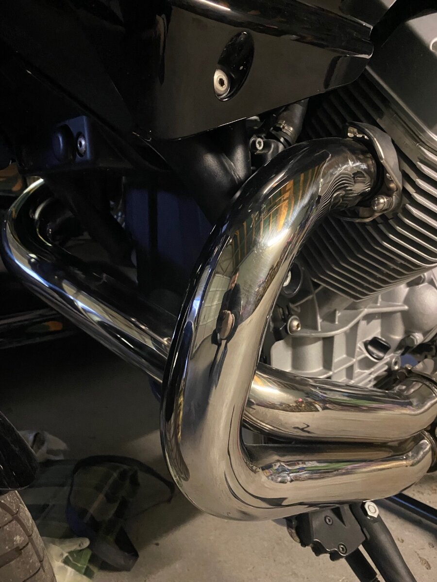

holger333 Posted October 4 Share Posted October 4 (edited) besorge Dir Autosol Chrom oder Edelstahl und Autosol Anti-blau mit dem Anti Blau gehst Du zuerst vor... mehrmals und immer wieder gründlich nach der Einwirkungszeit abwaschen! Wenn die stärkeren Verfärbungen weg sind beginnst Du mit der Autosol Chrom Politur... auch mehrmals...am Ende sollten alle Flecken und Punkte weg sein und er scheint wie neu. Meiner hat 33.000 km hinter sich... Gruß Holger Edited October 4 by holger333 Quote Link to comment Share on other sites More sharing options...

probro Posted October 17 Author Share Posted October 17 Am 4.10.2026 um 16:08 schrieb holger333: Glückwunsch, sieht super gepflegt aus...nun fehlt nur noch Liebe und Ausdauer und Autosol für den Auspuffkrümmer, einem der schönsten Teile an der Griso 🥰 Jetzt sind die Krümmer sauber… aber ein Akt🤪 Quote Link to comment Share on other sites More sharing options...
holger333 Posted October 17 Share Posted October 17 Moin, tolle Arbeit, so müssen die Krümmer bei der GRISO aussehen. nun hast Du es leicht, diesen Zustand zu erhalten. Auch bei eingebrannten Fliegen, immer ein wenig nachpolieren... aber sie bleiben dann mit wenig Arbeit so toll. Gruß Holger 1 Quote Link to comment Share on other sites More sharing options...
