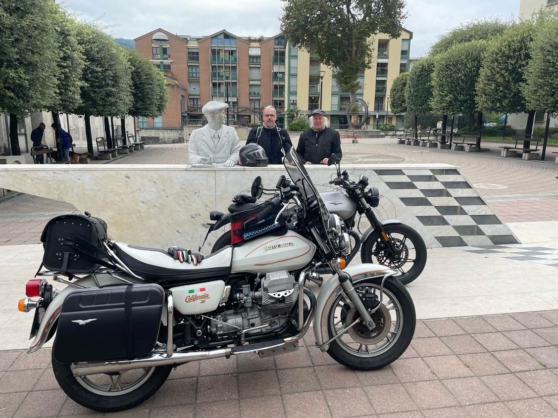

holger333 Posted 7 hours ago Share Posted 7 hours ago einen Umbau bekommst Du HEUTE nicht mehr für 500 Euro... eher 1000 Euro sind fällig. Mit dem Bleiersatz kannst Du ohne Probleme fahren, die kleine Flasche mitnehmen, wenn Du tankst. Dieser setzt sich dann auf die Ventile, Ventilsitze etc., sodaß Du nach einigen Fahrten auch mal eine Tankfüllung überspringen kannst. So fahren heute noch viele Autos (Oldtimer Szene) und Motorräder auf den Straßen, oder wie ich nach Mandello mit der California II und andere Reisen, völlig problemlos. Gruß Holger Quote Link to comment Share on other sites More sharing options...
