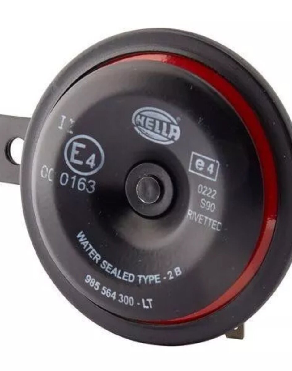

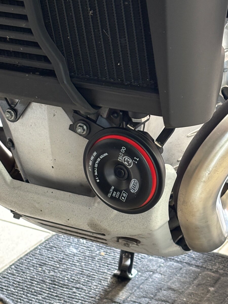

MichaD Posted Monday at 11:29 AM Share Posted Monday at 11:29 AM (edited) hallo miteinander, habe mir von Hella ein Tief Ton Horn bestellt, Leistungsaufnahme 42 W, 90 mm Durchmesser. Dies lässt sich problemlos mit der Serienquäke tauschen, da die Stromaufnahme minimal höher ist. HELLA Tellerhorn S90 12V 113 dB(A) 350Hz Tiefton 3AL 922 000-951 aus der Bucht für 12,19 € incl. Versand Schau mer mal ob sich die unachtsamen Leute bei Notwendigkeit erschrecken. Edited Monday at 11:34 AM by MichaD Quote Link to comment Share on other sites More sharing options...
mogu2007 Posted Tuesday at 06:12 AM Share Posted Tuesday at 06:12 AM Kannst Du davon mal ein Vergleichsvideo vertont machen? Ciao Eric Quote Link to comment Share on other sites More sharing options...
MichaD Posted Tuesday at 08:10 AM Author Share Posted Tuesday at 08:10 AM (edited) ich war mal kurz in der Garage.... meine Insta360 X4 war in circa 1 m Abstand, die Stromaufnahme der Serienhupe war etwa 2 A, die neue wird 3-4 A ziehen. Hörtechnisch in der geschl. Garage hört es sich ähnlich an, beim fahren höre ich merklich mehr unter dem Helm. Durch die größere Bauform und der höheren Stromaufnahme schwingt die neue Hupe wohl mehr. ( das Netzteil ist schon ü40 Jahre, selber gebaut und geht ) 770026117032.mp4 Edited Tuesday at 08:12 AM by MichaD Quote Link to comment Share on other sites More sharing options...
