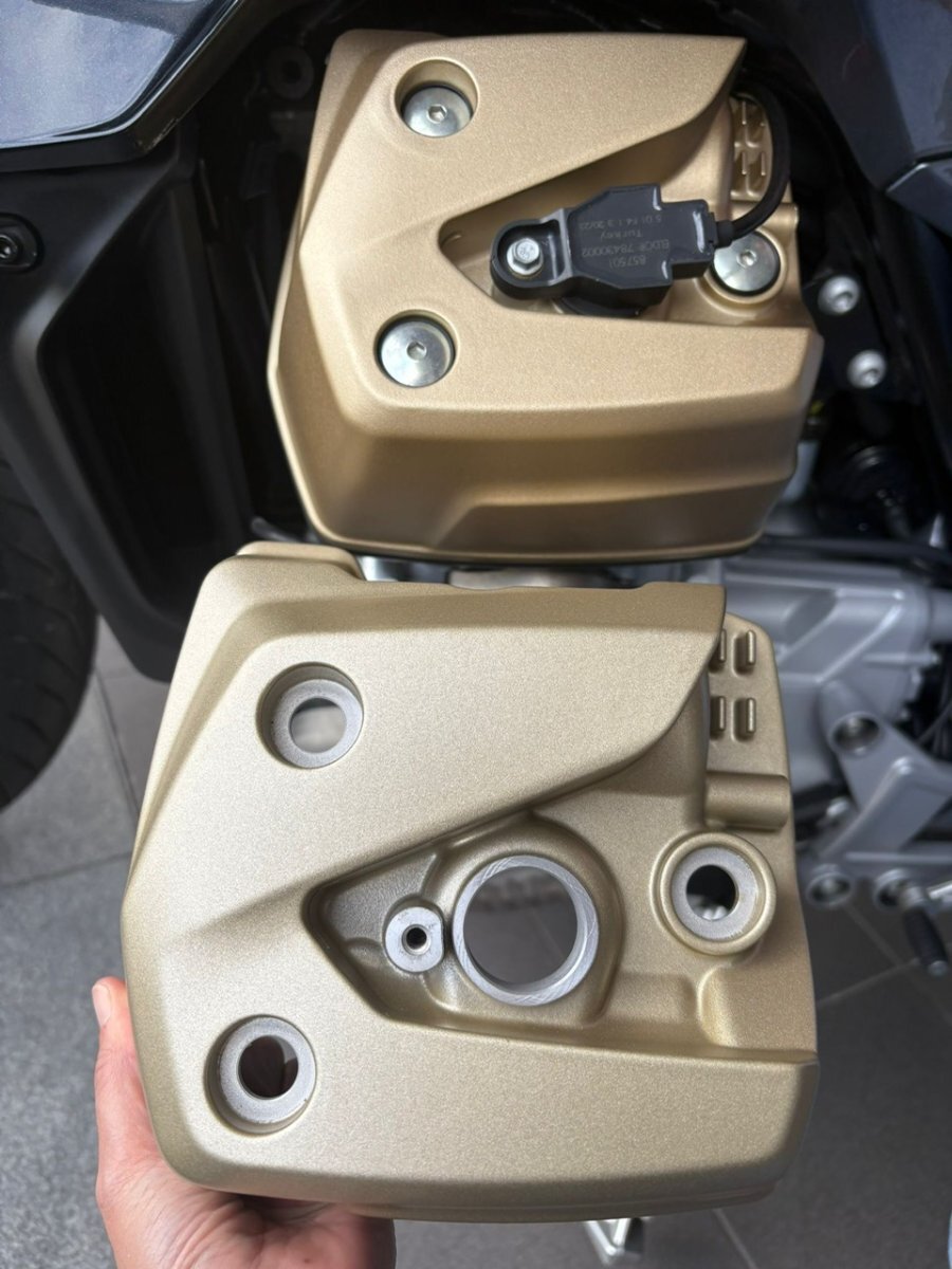

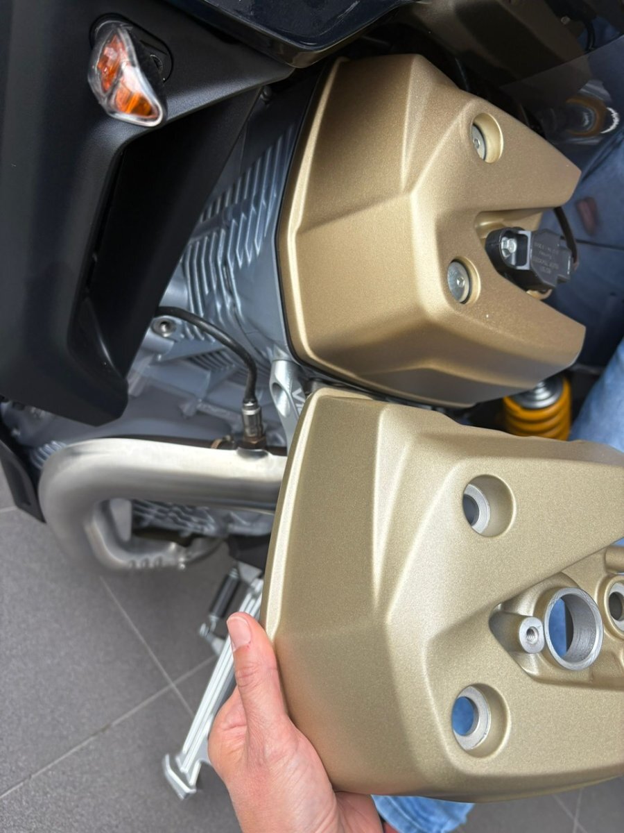

Südstadler Posted May 25, 2025 Author Share Posted May 25, 2025 Hallo zusammen, ich habe den neuen Ventildeckel erhalten und bemerkt, dass der Lack darauf blasser und heller ist als bei dem noch montierten Deckel. Ist das normal oder handelt es sich um einen Produktionsfehler? Anbei zwei Bilder zum Vergleich. Danke und Grüße Mathias Quote Link to comment Share on other sites More sharing options...
luftheuler Posted May 25, 2025 Share Posted May 25, 2025 Das ist ja doof. Lack kann Guzzi also auch nicht😂 Ist das nur auf dem Bild so oder ist der Farbunterschied wirklich so krass. Gruß Boris Quote Link to comment Share on other sites More sharing options...
Südstadler Posted May 26, 2025 Author Share Posted May 26, 2025 ja, es ist tatsächlich so wie auf den Bildern. Schon sehr seltsam, da es auch ein original Ersatzteil ist. Quote Link to comment Share on other sites More sharing options...
Beatosan Posted May 26, 2025 Share Posted May 26, 2025 Vielleicht dunkelt das mit der Zeit nach, wegen der Wärme. Quote Link to comment Share on other sites More sharing options...
holger333 Posted May 26, 2025 Share Posted May 26, 2025 nein, das ist eine ganz andere Charge von Lack, das dunkelt nie nach 😂 sollte immer paarweise getauscht werden, oder man lebt damit. Quote Link to comment Share on other sites More sharing options...
Südstadler Posted May 26, 2025 Author Share Posted May 26, 2025 vor 7 Minuten schrieb holger333: nein, das ist eine ganz andere Charge von Lack, das dunkelt nie nach 😂 sollte immer paarweise getauscht werden, oder man lebt damit. das ist ja interessant. Also arbeiten die nicht mir einem Lackcode, sondern ja nach Charge kommt der Lack anders raus. Quote Link to comment Share on other sites More sharing options...
luftheuler Posted May 26, 2025 Share Posted May 26, 2025 Nein. Du hast immer einen Farbunterschied wenn es unterschiedliche Chargen sind. Aber so krass sollte das nicht sein. Gruß Boris Quote Link to comment Share on other sites More sharing options...
Südstadler Posted May 26, 2025 Author Share Posted May 26, 2025 vor 58 Minuten schrieb luftheuler: Nein. Du hast immer einen Farbunterschied wenn es unterschiedliche Chargen sind. Aber so krass sollte das nicht sein. Gruß Boris das kann ich auch verstehen, das er nicht 100% gleich ist. Aber so ein Unterschied ist schon krass! Ich habe den Händler informiert, das es dazu auf den Hersteller zugehen soll. Ich habe den Deckel auf Garantie bekommen. Mal schauen was ich als Antwort bekomme. Grüße Mathias Krause Quote Link to comment Share on other sites More sharing options...
luftheuler Posted May 26, 2025 Share Posted May 26, 2025 Moin. Ja sollte so nicht sein. Bin gespannt was dein Händler dazu sagt 😀 Gruß Boris Quote Link to comment Share on other sites More sharing options...
Bastlwastl Posted May 26, 2025 Share Posted May 26, 2025 bestimmt Paarweise austauschen ^^ Quote Link to comment Share on other sites More sharing options...
luftheuler Posted May 26, 2025 Share Posted May 26, 2025 ...und das zahlt wer? Quote Link to comment Share on other sites More sharing options...
holger333 Posted May 26, 2025 Share Posted May 26, 2025 oder man lebt damit. Sicherlich wird es auf Garantie nicht 2 geben... wenn man sich daran stört, muss man wohl selbst lackieren lassen oder sie so lassen. Quote Link to comment Share on other sites More sharing options...
Bastlwastl Posted May 26, 2025 Share Posted May 26, 2025 sollte es wirklich Garantie sein würde ich reklamieren . wäre ja wie n rostiger kptflügel am auto der dann nach Ausbesserung ne andere färbe hat als OEM . Quote Link to comment Share on other sites More sharing options...
Südstadler Posted May 26, 2025 Author Share Posted May 26, 2025 (edited) vor 5 Minuten schrieb Bastlwastl: sollte es wirklich Garantie sein würde ich reklamieren . wäre ja wie n rostiger kptflügel am auto der dann nach Ausbesserung ne andere färbe hat als OEM . Genau das habe ich gemacht. Antwort steht aber noch aus! Ich werde auf dem laufenden halten. Edited May 26, 2025 by Südstadler Quote Link to comment Share on other sites More sharing options...
John_Doe Posted May 26, 2025 Share Posted May 26, 2025 Wenn ich raten müsste, würd ich sagen, die haben es endlich geschafft den Farbton der goldenen Felgen auch am Ventildeckel zu treffen👍 Quote Link to comment Share on other sites More sharing options...
Südstadler Posted June 3, 2025 Author Share Posted June 3, 2025 kurzer zwischenstand. Der Händler hat den aktuellen Ventildeckel zurückgenommen und ist im Kontakt mit Motor Guzzi, warum der Farbunterschied so groß ist gegenüber dem Ventildeckel der an Werk montiert wurde. Grüße Mathias 3 Quote Link to comment Share on other sites More sharing options...
deamoto Posted June 19, 2025 Share Posted June 19, 2025 Hallo beisammen, ich hatte genau das selbe Problem mit der Farbe des serienmäßigen Ventildeckels bei einer Nachbestellung. Musste ersetzet werden da sie einmal sanft umgekippt ist und wurde im Zuge der durch Versicherung abgewickelten Schadensbehebung getauscht. Aussage Händler: ich soll damit leben oder einen zweiten gegenüberliegenden Bestellen - selbsttragend - ohne Gewissheit dass dieser dann die Farbe trifft. Der Händler hat wohl keine Aussicht gehabt, dass dies Guzzi interessiert und es Aussicht gibt diese Konversation positiv zu beenden. Ich lebe seitdem damit… Bin auf deine Rückantwort gespannt. PS.: Ich habe sicherheitshalber seitdem auch die Motorschutzbügel verbaut. Wenn eine Mandello umkippt wird es richtig teuer, weil Plastik soviel Geld kostet 😅 LG Quote Link to comment Share on other sites More sharing options...
