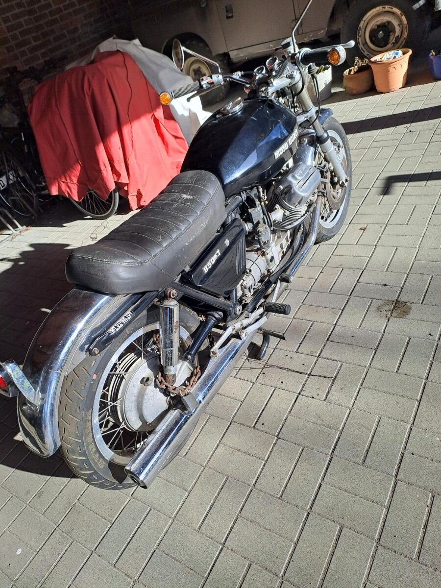

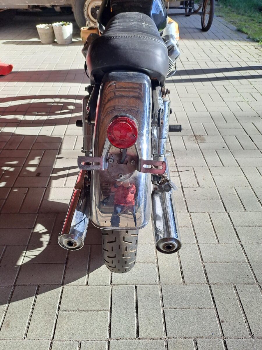

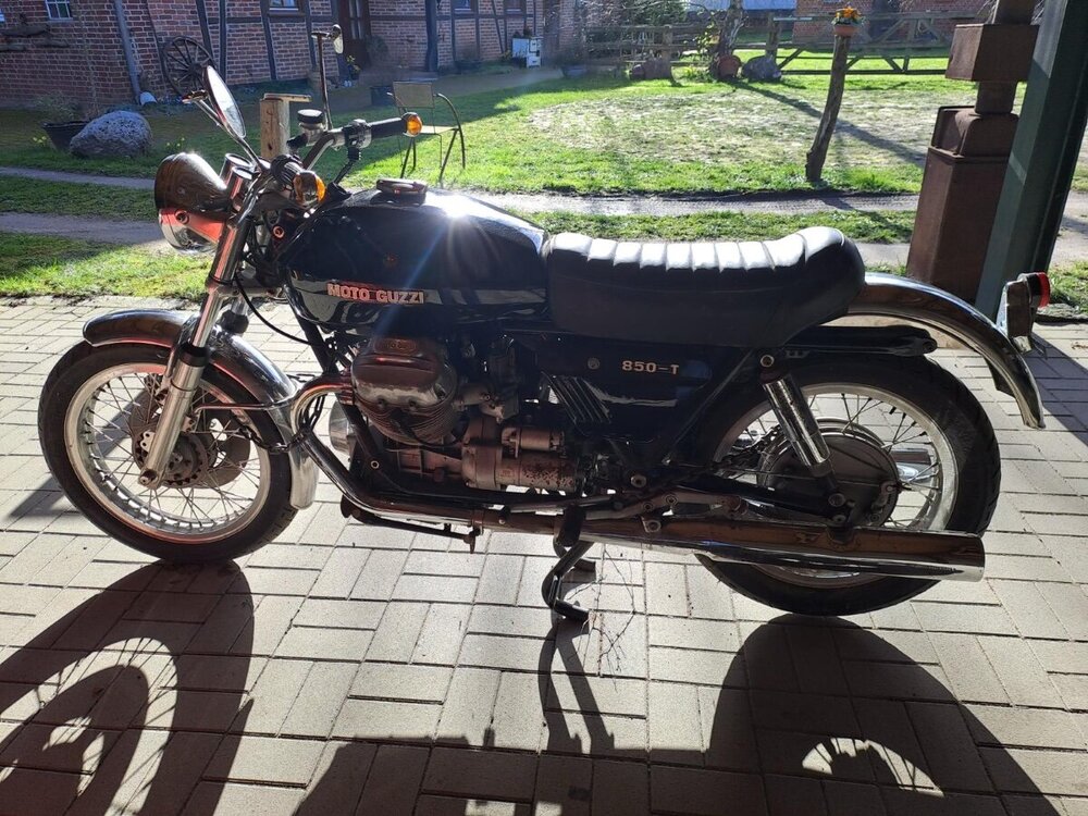

Honky Posted August 19 Author Share Posted August 19 Nach nun 16 Monaten der Suche und einen Geburtstag später, bin ich bei einer 850 T3 (1976) schwach geworden. Ich habe sie für 2800 EURO im fahrbereiten Zustand übernommen. Optisch hat sie Mängel, wie ihr neuer Besitzer 😉. Das ist sie also. Wenig verbastelt und dicht...bis jetzt 😉 Jetzt brauche ich eure Unterstützung: Auf Bild vier erkennt man deutlich, dass die beiden Krümmer unterschiedliche Farben haben – der rechte Krümmer ist wesentlich stärker blau angelaufen als der linke. Dazu kommt, dass der rechte Zylinder hörbar nagelt, während der linke sauber läuft. Im Standgas läuft der Motor insgesamt unrund. Mein Eindruck ist, dass die Vergaser neu abgestimmt werden müssen. Vermutlich ist das Gemisch zu mager (zu viel Luft, zu wenig Kraftstoff), was wiederum zu einer zu hohen Verbrennungstemperatur führt. Da Vergaser nicht gerade mein Spezialgebiet sind und das Werkstatthandbuch hier auch keine wirklich hilfreichen Informationen liefert, wäre ich für fachkundige Unterstützung dankbar. Gibt es vielleicht jemanden aus dem Raum Dortmund, der mir vor Ort verständlich zeigen und erklären könnte, wie die Vergaser korrekt eingestellt werden und worauf ich dabei besonders achten muss? Videos sind zwar hilfreich, aber ein direktes Gespräch bringt meiner Erfahrung nach deutlich mehr. Es grüßt euch herzlich der Markus 3 Quote Link to comment Share on other sites More sharing options...
holger333 Posted August 19 Share Posted August 19 (edited) Moin Markus, zuerst einmal meine Glückwunsch zu der schönen 850-T3... ein verkanntes Modell der großen Guzzi Geschichte. Ich würde nach Vorlagen der original Prospekte die Zierlinien wie im Original aufkleben... wenn die jetzigen nicht unter Klarlack liegen. Fußrasten war bei der 850-T3 Serie, hier wurde auf die California Trittbretter umgerüstet; je nach Vorlieben lassen oder ändern. Wenn ja, bräuchtest Du dazu andere Rahmenunterzüge. Der Cali-Seitenständer hat den Vorteil, das sie sehr gut steht. Der normale war recht kurz. Zu der Krümmerfarbe: sie haben immer unterschiedliche Farben, da ja der eine Zylinder weiter vorn liegt, dieser Krümmer ist nicht so lang, wie der andere. Aber ich würde auch mit den Vergasern anfangen. Neue Ansauggummis, event. neue Chokegummis und Vergaser im Ultraschallbad säubern. Wenn die Laufleistung nicht weit über 70.000 km sind, brauchst Du auch keine Düsen oder Düsennadel neu... bei Unklarheit der Km...diese aber erneuern. Dann die Zündung prüfen; hat sie noch die orig. Kontaktzündung? leider gibt es heute kaum noch gute Zündkontakte, dann eher auf Elektronikzündung (Sachse) umrüsten. Ventile einstellen, Sitz der Ventile prüfen ggf. nachschleifen. .Kompressionsdruck prüfen. Bleibt sie nach dem Fahren (mindestens 50 km) trocken? Aus dem Entlüftungslöchlein, unterm Motor/Getriebe, sollte kein Öl austreten... dann wären die Simmerringe fällig; wenn ja, dann immer beide erneuern. Also Motor- und Getriebeseitig. Bleibt noch die Sitzbank; auch hier einen Polsterer aufsuchen mit dem Orig.Prospekt. Mindestens einen Sitzbezug wie Original, beim Abziehen erkennst Du, oder der Sattler, ob die Polstermaterialien noch gut sind, oder schon ausgehärtet sind und neu kommen sollten. Auf jeden Fall hast Du ein erhaltungswerte Guzzi, die Dir viel Fahrfreude machen wird. Gruß Holger Ps.: natürlich "musst" Du diese Änderung nicht machen, wenn sie Dir so gefällt...😇 aber bei diesem schönen Modell würde es sich lohnen. Zitat Edited August 19 by holger333 1 Quote Link to comment Share on other sites More sharing options...
