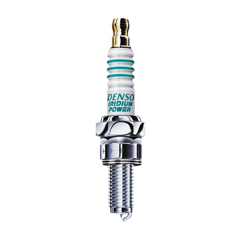

Soweit ich die Kerzen unterscheiden kann:
1. lt. Denso Übersichtstabelle ist für die V7 II die richtige Type Iridium Power IU 24
2. Unterschied zur oberen Kerze:
2.1 Überstand der Pluselektrode 0,5 mm (die techn. Angabe lautet -0,5mm was einen "Unterstand" bedeuten würde
2.2 konisch zugespitzte Masseelektrode mit U-Rille (sollte lt. Denso auch bei mageren Gemischen gut zündfähig sein)
3. Gewinde - Einschraublänge - Schlüsselweite: 10mm - 19mm - 16mm
4. Elektrodenabstand 0,9mm
5. Funkenlänge: 0,7mm
6. Höhe der Masseelektrode: 2,6mm
Wichtig ist auch der Wärmewert der Zündkerze:
a) Serienkerze NGK Ziffer 8
b) Denso-Kerze Zahl 24
Anbei der Code-Schlüssel für Denso Iridium Kerzen und das Blatt über techn. Angaben.
Das Blatt "Denso TechnAngaben" gliedert die grau unterlegten Spalten wie folgt:
1. Gewindedurchmesser (mm)
2. Einschraublänge (mm)
3. Schlüsselweite (mm)
4. Elektrodenabstand (mm)
5. Überstand
6. Funkenlänge
7. Höhe der Masseelektrode
8. Gewindeanschluss
9. Entstörwiderstand (k-Ohm)
10. Nummer
11. Denso Einzelnummer je Verpackung
Denso Iridium PowerCode.pdf
Denso TechnAngaben.pdf
LG Peter
Share this post
Link to post

Hallo zusammen,
ich möchte auf dieses Thema nochmals eingehen. Ich habe heute die Denso-Iridium-Zündkerze IU24A in meiner 2013er V7i verbaut. Der Grund war ausgeprägtes Konstantfahrruckeln, was besonders im zweiten und dritten Gang fast unerträglich war. Außerdem schwankte der Leerlauf recht stark und war etwas "zappelig". Nun, ich hatte wenig Hoffnung auf Besserung, da ich aus technischer Sicht die Einschätzung von Peter teile.:classic_unsure:
Nach der Montage gab es dann doch eine erfreuliche Überraschung:
Nach dem Kaltstart lief der Motor im Standgas sofort spürbar runder und weicher. Auch beim Fahren bestätigte sich dieser Eindruck. Der Motor nimmt sauber Gas an und läuft weich. Das ruckeln bei konstanter Fahrt ist noch spürbar, aber jetzt i.O. und akzeptabel. Insgesamt kann ich die Denso IU24 A nur empfehlen :classic_smile::classic_smile::classic_smile:
Schöne Grüße aus dem Norden
Knut
  • Thanks 1
