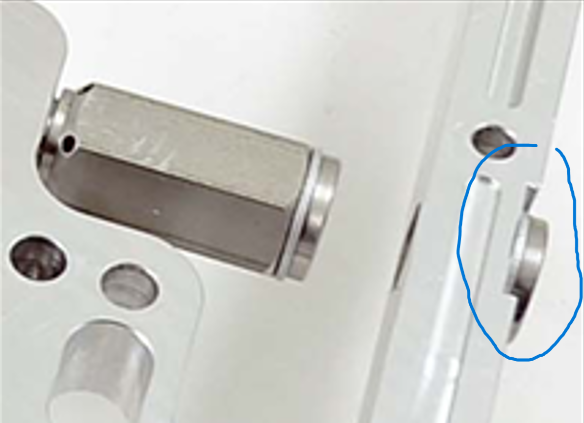

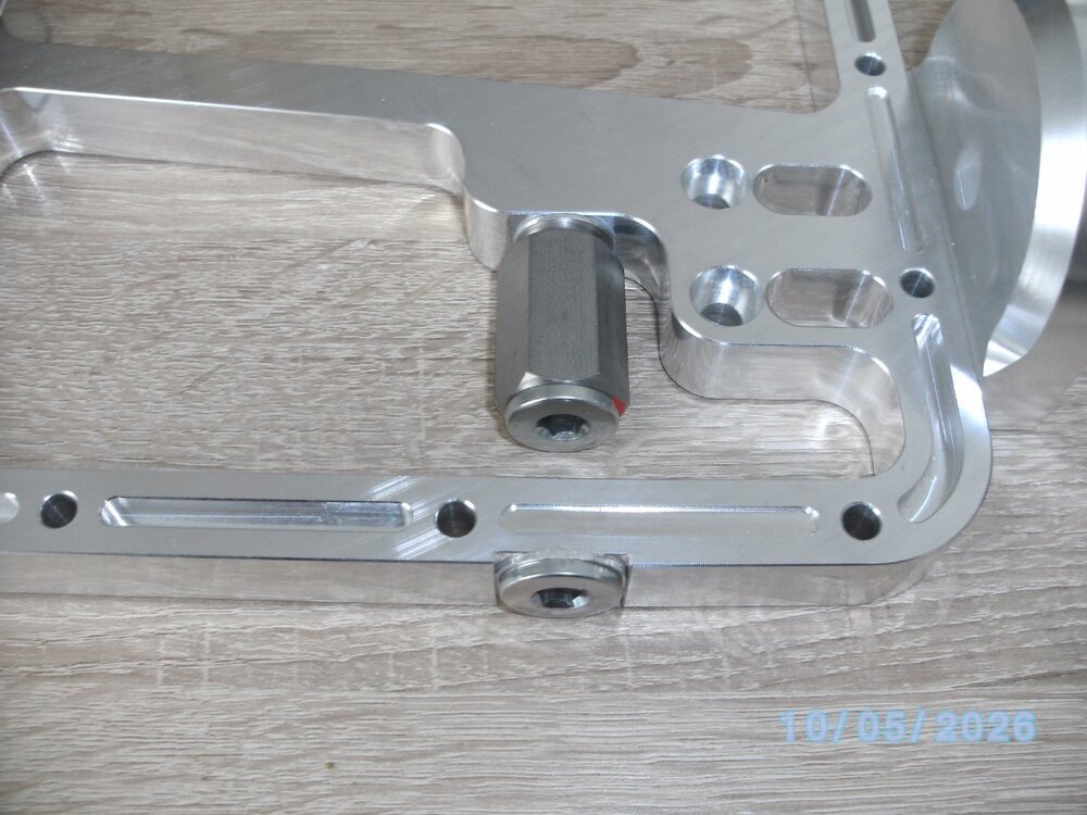

Dregwaz Posted May 10 Share Posted May 10 (edited) Hallo zusammen, ich bin gerade dabei, den Umbausatz auf externen Ölfilter von HMB einzubauen und habe folgendes Problem: Die Ölwanne wie auch der jezt zu montierende Zwischenring passt praktisch "saugend" zwischen die Unterzüge. Da ist keinerlei Platz mehr für hervostehende Gegenstände - wie etwa der M16-Inbusschraube, die Zugang zum Druckregelventil schaffen soll und ca. 2,5 bis 3mm nach außen vorsteht: Diese Schraube bleibt an der Innenseite des rechten Unterzuges hängen und verhindert, dass ich den Zwischenring auf die Dichtfläche des Kurbelgehäuses aufschrauben kann, wo vorher die Ölwanne saß. Keine Chance. Ohne diese Schraube passt der Zwischenring dagegen wunderbar rein und lässt sich spannungsfrei verschrauben. Leider habe ich dann aber ein Loch im Motor .. 🤔 Der Rahmen ist absolut gerade und die Unterzüge liegen beidseitig symmetrisch mit minimalem Spaltmaß der Ölwanne bzw. dem schraubenfreien Zwischenring an. Hatte hier schonmal jemand das gleiche Problem bzw. gibt es irgendeine Lösung dazu? Im Voraus Danke für alle Tipps!! LG Martin P.S.: Ach ja, es ist eine V7 750 Special von 1970 ... falls es wider Erwarten tatsächlich Unterschiede bei den Schleifenrahmen geben sollte... Edited May 10 by Dregwaz Quote Link to comment Share on other sites More sharing options...
VGSP 14 Posted May 10 Share Posted May 10 Hallo Martin, ich habe zufälligerweise den gleichen Bausatz hier liegen, da auch ich meine V7/700 auf Ölfilter umrüsten will. Allerdings ist der Motor noch nicht ausgebaut, so daß ich noch nicht sagen kann, ob der Zwischenring auch in meinem Fall an den Unterzügen hängen bleibt. Ich würde aber vermuten, daß die Bohrung durch den Zwischenring mit der 16er Verschlußschraube nicht der Zugänglichkeit des Überdruckventils dient, sondern einfach bei der Herstellung übriggeblieben ist, da ja die Bohrung für den Anschluß des Überdruckventils schwer "ums Eck" gemacht werden kann. (Genau weiß das natürlich nur HMB.) In dem Fall könnte man die Bohrung dauerhaft verschließen, ohne abstehende Verschlußschraube. Gruß Gerd Quote Link to comment Share on other sites More sharing options...
fender_rhodes Posted May 10 Share Posted May 10 Oder man feilt die Ausfräsung noch ein bisschen tiefer, so dass die Schraube bündig abschließt. Oder den Dichtungsring weglassen und dafür die Schraube mit Gewindedichtung (z.B. Loctite) einsetzen. Quote Link to comment Share on other sites More sharing options...
850GT Posted May 10 Share Posted May 10 vor 7 Stunden schrieb fender_rhodes: Oder man feilt die Ausfräsung noch ein bisschen tiefer, so dass die Schraube bündig abschließt. Oder den Dichtungsring weglassen und dafür die Schraube mit Gewindedichtung (z.B. Loctite) einsetzen. Feilen für diesen Zweck ist was für Könner. - Ein klärendes Telefonat bei Lieferanten wäre die 1. Option. - Dichtringe Aluminium "DIN 7603 A" gibts in verschiedenen Dicken. - Die Alternative wäre Loctite "Rosa". Ralf Quote Link to comment Share on other sites More sharing options...
fender_rhodes Posted May 11 Share Posted May 11 vor 10 Stunden schrieb 850GT: - Die Alternative wäre Loctite "Rosa". Ich benutze immer dieses: https://petec.de/produkte/?prodid=364 vor 10 Stunden schrieb 850GT: Feilen für diesen Zweck ist was für Könner. Unbedingt ja!! Quote Link to comment Share on other sites More sharing options...
