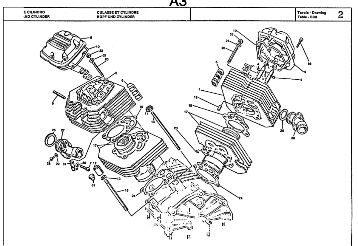

Hallo,
die ersten V 65 und andere hatten sog. Schwingungsdämpfer aus Plastik zwischen die Kühlrippen geklemmt(Pos. 6). Diese sind nach meiner Kenntnis bei den neuen V 7 nicht mehr vorhanden.
Wenn die Aussparrungen passen wäre es einen Versuch wert. Vielleicht kann damit eine vorhandene Geräuschquelle minimiert werden.
Wenn neu nicht mehr lieferbar event. gebraucht. Vielleicht hat aber hier im Forum so etwas noch rumliegen.
