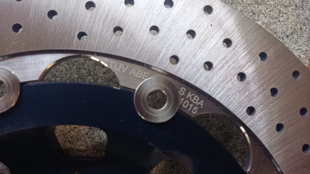

Einsiedler Posted January 26 Author Share Posted January 26 Danke für den Hinweis. Ich habe inzwischen diese montiert: Bremsscheibe vorn 300 mm, Aussenring LM1-3, 139,00 € (hmb-guzzi.de) Mit den richtigen Belägen (EBC) funktionieren sie sehr gut. Die damals von HMB empfohlenen blauen Brembos habe ich nach 100 km wieder rausgeschmissen, da sie Riefen verursachten. Mit diesen Bremsscheiben bin ich auch durch die letzte HU gekommen. Nach einer ABE hat der Prüfer nicht gefragt. Allerdings bin ich rechtlich nach wie vor unsicher. Die Bremsscheiben haben zwar eine KBA Nr. und auch eine entsprechende ABE. Aus der ABE ergibt sich aber nicht, auf welchen Fahrzeugtyp sie sich bezieht. Beigefügt wurde außerdem ein undatierter Brief des Herstellers FRANCE EQUIPMENT GMBH an die Sachverständigen TÜV / DEKRA / DTC, wonach von dessen Seite gegen die Verwendung an den nachstehenden Modellen (u.a. LM 1,2,3) keine Einwende bestehen. Gruß Dieter Quote Link to comment Share on other sites More sharing options...
commander Posted January 26 Share Posted January 26 (edited) Hallo Dieter, immer wieder wird eine bestandene HU erwähnt. Dem Prüfer wird diese Bremsscheibe gar nicht aufgefallen sein. Fakt ist jedoch das hier andere Bremsscheiben verbaut wurden, das heißt Veränderungen an der Bremsanlage wurden vorgenommen. Und hier gilt die 2016 eingeführte Norm ECE R 90 in der gewisse Mindestanforderungen geregelt sind. Werden diese nicht erfüllt, dürfen solche Bauteile nicht verwendet werden. Das heißt streng genommen: Erlöschen der Betriebserlaubnis. So ein undatierter Brief des Herstellers hilft da nicht viel. Bei einem Unfall könnte es große Schwierigkeiten geben, wenn ein Sachverständiger prüfen würde. Grüße. Commander Edited January 26 by commander Quote Link to comment Share on other sites More sharing options...
Einsiedler Posted January 26 Author Share Posted January 26 Hallo Commander! Der HU-Prüfer hat durchaus bemerkt, dass die Bremsscheiben neu und getauscht worden waren. Er hat sogar gelobt, dass ich endlich die alten Gussscheiben, die schon Rost als Standschaden aufwiesen, getauscht hatte. Ich verstehe aber auch nicht, was die ABE dann soll. HMB wirbt ausdrücklich in der Artikelbeschreibung damit, dass man diese Bremsscheiben ohne Änderungseintragung in den Papieren fahren darf. Gruß Dieter Quote Link to comment Share on other sites More sharing options...
commander Posted January 26 Share Posted January 26 Hallo Dieter, ich meinte ja mit Erwähnung der Norm ECE R 90 das es möglich ist Nachbau Bremsscheiben für dieses Bj. zu verwenden, wenn diese gewisse Mindestanforderungen gem. dieser Norm erfüllen. Soweit ich dich verstanden habe hast du schwimmend gelagerte Scheiben verbaut, und das ist eine konstruktive Veränderung. Ob und inwieweit diese Veränderung durch die gen. Norm abgedeckt ist wäre zumindest diskussionswürdig. Grüße. Commander Quote Link to comment Share on other sites More sharing options...
Dirk S. Posted January 26 Share Posted January 26 Aber die Karre bremst doch, oder? Streng genommen.... Quote Link to comment Share on other sites More sharing options...
holger333 Posted January 26 Share Posted January 26 es handelt sich hier um eine Moto Guzzi...😉 Quote Link to comment Share on other sites More sharing options...
Einsiedler Posted January 26 Author Share Posted January 26 Hallo Commander! Ich habe nur die Bremsscheiben erneuert (Bremsscheibe vorn 300 mm, Aussenring LM1-3, 139,00 € (hmb-guzzi.de) ). Die Bremsscheiben wurden auf die alten Körbe geschraubt. Das beigefügte ABE-Heft bezieht sich allerdings sowohl auf die von mir verbauten Aussenringe als auch die vom selben Anbieter (HMB) und Hersteller (FRANCE E.) angebotenen schwimmend gelagerten Bremsscheiben. Allerdings verstehe ich rechtlich immer noch nicht, warum eine ABE die Motorradtypen nicht aufführt. Kann ich nun, so wie HMB diese Scheiben beworben hat, mit der ABE und der eingeprägten Nummer, legal fahren, oder nicht, und zwar ohne Eintragung in die Fahrzeugpapiere? Dass die Scheiben mit den passenden Belegen gut bremsen, habe ich schon erwähnt. Aber: Bin ich nunmehr mit einer erloschenen Betriebserlaubnis unterwegs oder nicht? Gruß Dieter Quote Link to comment Share on other sites More sharing options...
commander Posted January 26 Share Posted January 26 (edited) Hallo, wenn du auf alte "Körbe" geschraubt hast, also nicht schwimmend, sind deine neuen Bremsscheiben nach ECE R 90 erlaubt und du bist auf der sicheren Seite. Vorausgesetzt der Hersteller bestätigt daß die gen. Norm eingehalten bzw. erfüllt wird. Eine schriftliche Anfrage bei HMB bringt u.U. zusätzliche Sicherheit. Grüße Commander P.S.: Habe mir gerade Angebot HMB angesehen. Dort wird mit ABE und KBA Nr. angeboten, also alles im grünen Bereich. Warum, nach deiner Info, die zugeordneten Modelle nicht aufgeführt werden entzieht sich meiner Kenntnis da ich es nicht gelesen habe. Edited January 26 by commander 1 Quote Link to comment Share on other sites More sharing options...
Einsiedler Posted January 27 Author Share Posted January 27 Hallo Commander! Ich will das Thema hier nicht weiter vertiefen. Ob allerdings die Aussagen der Fa. HMB immer stimmen, bezweifele ich. Am Hinterrad habe ich folgende von HMB verkaufte Bremsscheibe montiert:Bremsscheibe hinten 242 mm, Edelstahl gelocht, LM-1, LM-2, LM-3 etc., (hmb-guzzi.de) Diese hat nicht einmal eine ABE. Was die aufgestanzte KBA-Nr. soll, weiß ich nicht. Sie verweist ja eigentlich auf eine ABE. Diese war aber weder beigefügt noch wird sie in der Artikelbeschreibung erwähnt. Warum mit der Herstellerbescheinigung und der aufgestanzten KBA-Nr. eine Eintragung in die Papiere nicht erforderlich sein soll, ist für mich nicht nachvollziehbar. Die Fa. HMB bietet ja auch andere selbst gefertigte Bremskomponenten an (z. B. Bremszylinder), die weder eine ABE noch ein Teilegutachten haben. Die entsprechenden Vorschriften in der STVZO (§§ 19 ff.) sind auch kaum verständlich. Insgesamt glaube ich, dass es bei Oldtimern kaum möglich sein wird, Ersatzteile zu bekommen, die streng genommen abnahmefähig wären. NOS gibt es kaum noch, für die von einigen Händlern angebotenen nachgefertigten Teile lohnt bei der geringen Stückzahl der Aufwand nicht eine ABE oder ein Teilegutachten fertigen zu lassen. Zur Sicherheit habe ich meine alten Bremsscheiben allerdings eingelagert. Gruß Dieter Quote Link to comment Share on other sites More sharing options...
