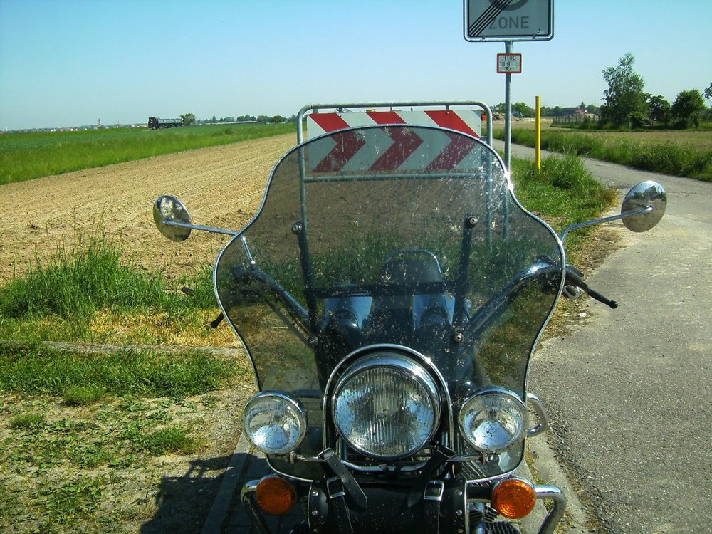

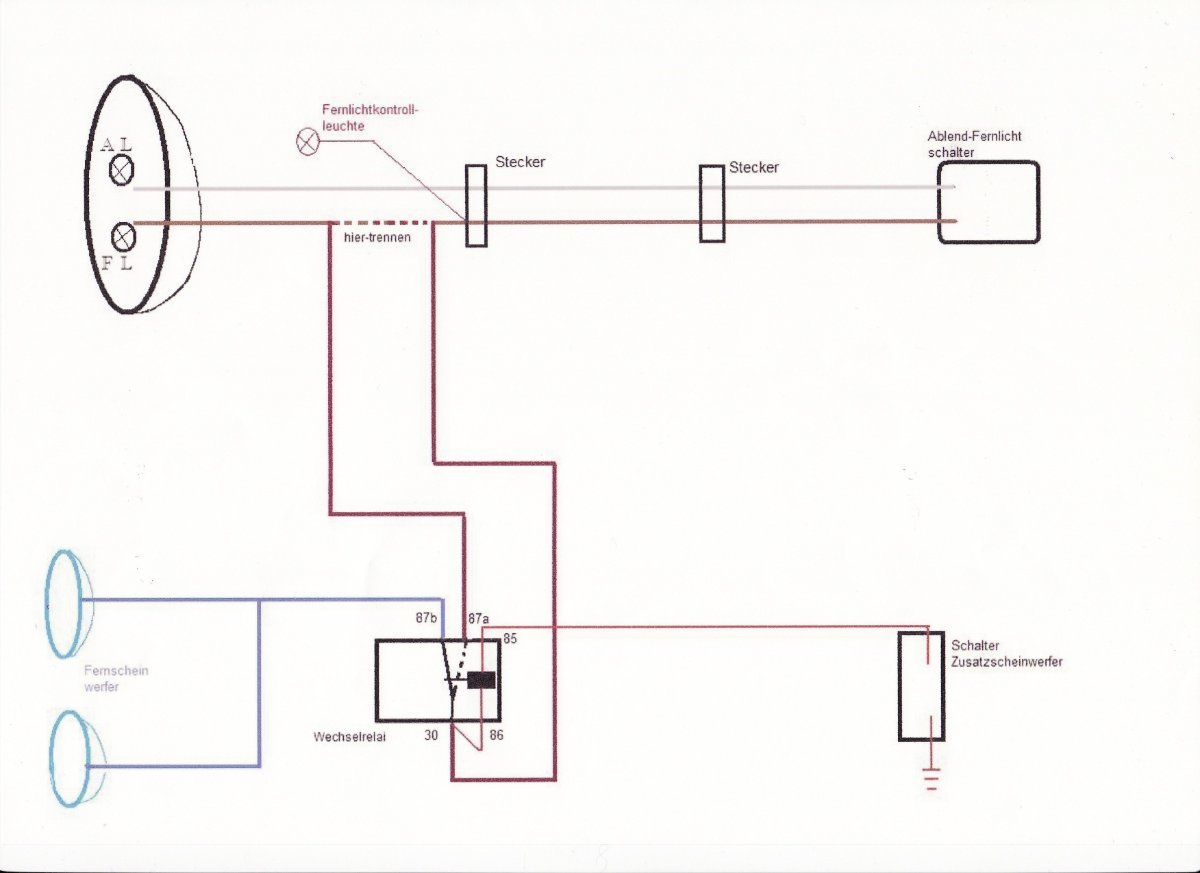

Also nun muß ich auch mal meinen Senf dazugeben. Wo du Zusatzscheinwerfer anbringen darfst hängt davon ab ob du eine EU zulassung oder eine deutsche zulassung hast.
Ich hatte an meiner California 3 zwei Zusatzfernscheinwerfer montiert. Diese waren TÜV und gesetzesform montiert. Sie durften nicht höher sein als der Haubtscheinwerfer und einen bestimmten Wert aus der Mittelachse nicht überschreiten. Für die Zusatzfernscheinwerfer mußte ich ein Wechselralay an dem Kabel von der Fernlichtkontrolllampe anschließen. Somit schaltete der Strom  fürs Fernlicht , je nachdem ob die Zusatzfernscheinwerfer eingeschaltet waren oder nicht entweder zum Haupscheinwerfer oder zum Zusatzscheinwerfer da keine 3 Fernlichter sondern nur zwei brennen dürfen. Wobei die Zusatzscheinwerfer wegen dem engen Abstand als einen zählen. dies bedeutet nun 1. Schalter für Zusatzscheinwerfer ausgeschaltet daß beim auf und abblenden das Licht nur im Haupscheinwerfer wechselt. 2. Schalter für Zusatzscheinwerfer eingeschaltet. Der Strom vom Fernlicht wird vom Hauptscheinwerfer umgeleitet in die Zusatzfernscheinwerfer somit brennen logischerweise 3 Lampen .2mal Zusatzfernscheinwerfer und Ablendlicht, da ja nur der Fernlichtstrom umgeleitet wurde.
vor 39 Minuten schrieb Johny:
Diese Lösung ist lichttechnisch gesehen sogar zu bevorzugen, weil 2 Fernzusatzscheinwerfer die Ferne mehr als ausreichend erhellen und der zusätzlich noch brennende Abblendlichtscheinwerfer für eine Ausleuchtung des Nahfeldes sorgt. Sollte ein ziemlich guter Lichtteppich sein 🙂.
vor 3 Stunden schrieb wizard:
Hatte sie damals angebaut um in Skandinvien die Elche früher zu erkennen, war echt ein gutes Licht.
