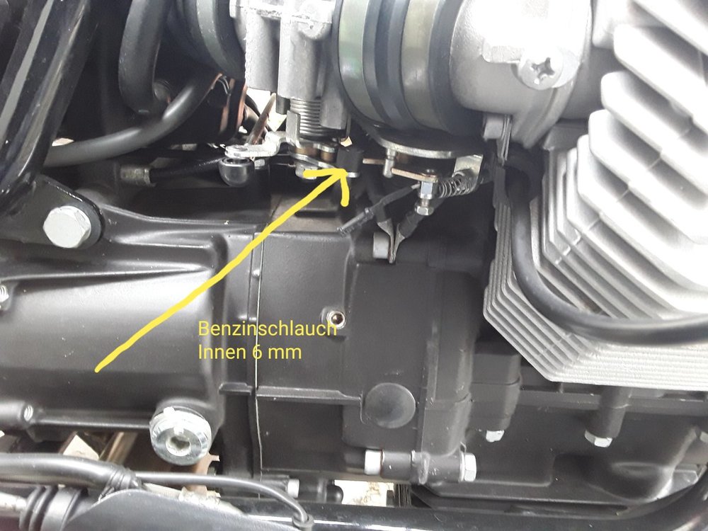

Kleine Sache...große Wirkung: ein Stückchen Benzinschlauch über das Widerlager der Kaltstarteinrichtung geschoben...schon vergrößert sich der Wirkungsgrad der Kurvenscheibe, die für die Standgasanhebung zuständig ist. Jetzt lässt sich der Motor ganz feinfühlig während des Kaltstarts regeln. Daher die Devise. Classic nie ohne Gummi!
