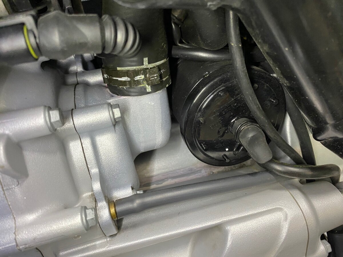

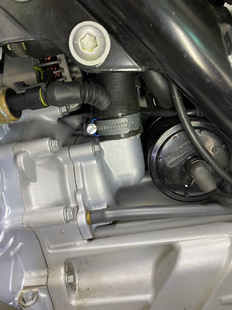

Nach der Fahrt einen leichten, lecker würzigen Kühlwasserduft wahrgenommen. Gleich alles nachgeschaut und geringe Inkontinenz an einer der „üblichen“ Stellen am V100 Motor gefunden. Ordentliche 12,5mm breite ABA Schlauchschelle dran gemacht. Nun sollte an der Stelle ruhe sein.
