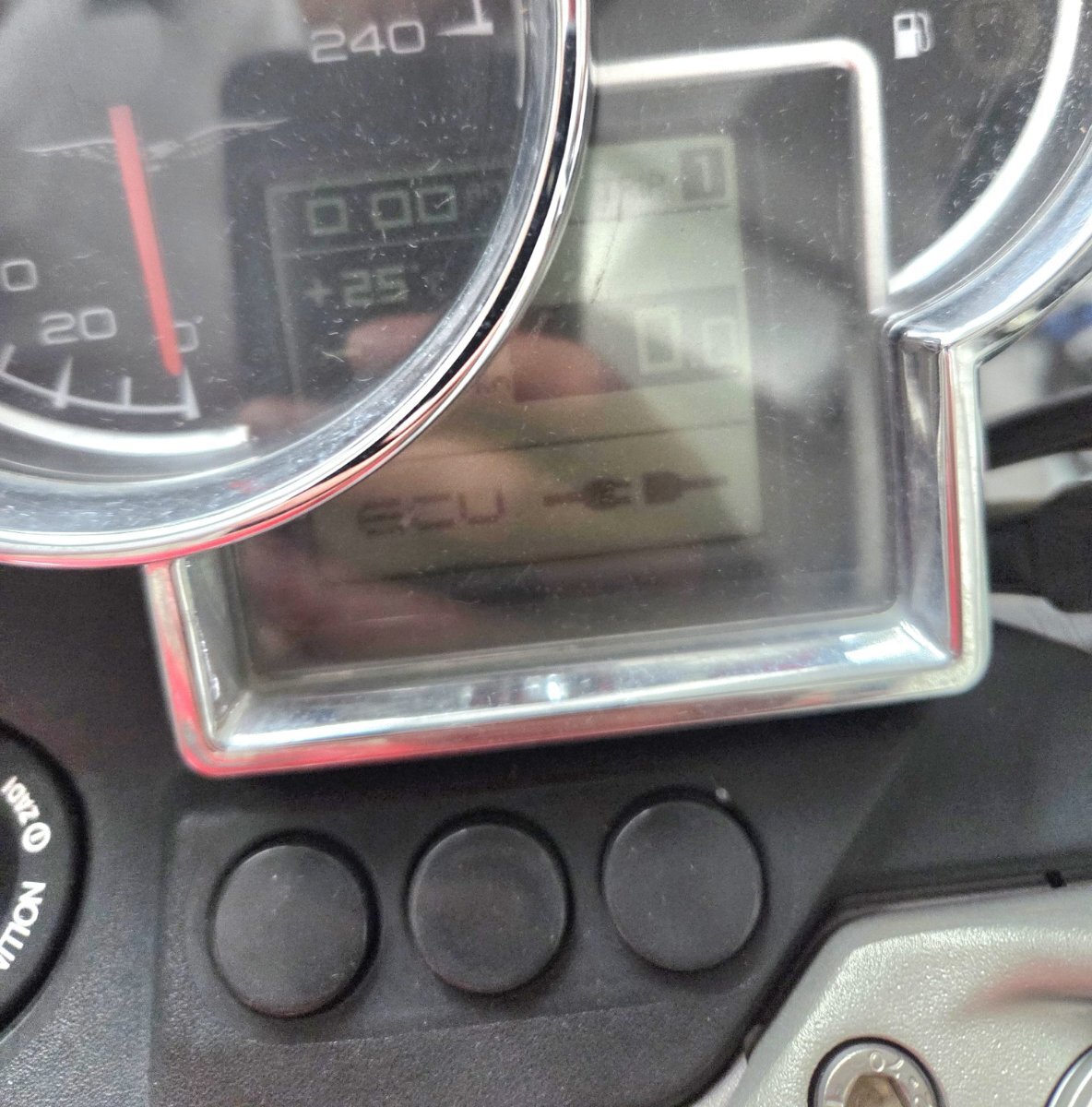

Skischuh started following Breva 850 ECU Fehler (Tacho)

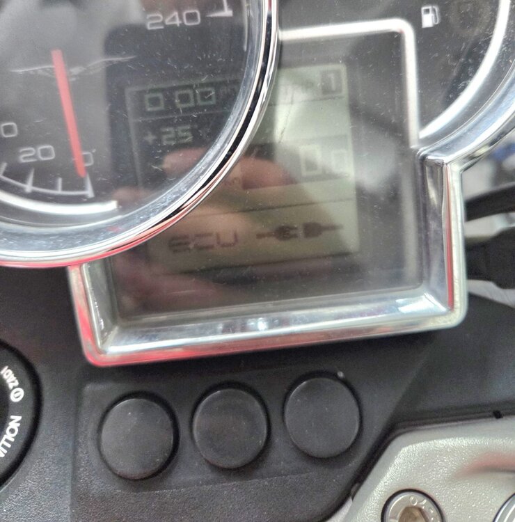

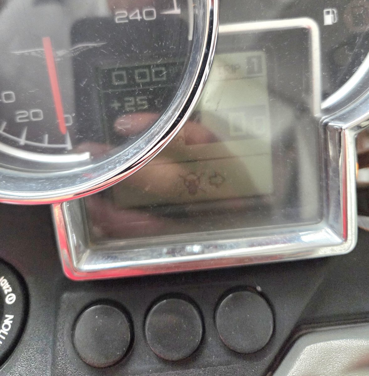

Servus zusammen, ich fahre eine Moto Guzzi Breva V850 und habe seit mehreren Jahren ein merkwürdiges Startproblem, für das ich bisher keine dauerhafte Lösung finden konnte: Das Motorrad lässt sich nur starten, wenn ich zunächst die beiden Hauptsicherungen entferne, dann die Zündung auf "An" stelle und anschließend die Sicherungen wieder einsetze. Danach startet das Tacho (meistens) problemlos. Wenn die Sicherungen wie vorgesehen dauerhaft eingesetzt bleiben, hängt sich das Tacho auf, die Tachozeiger zucken vor sich hin und das LCD blinkt immer wieder auf. Wenn ich es nach einer fahrt normal Ausschalten möchte(über den Schlüssel), erscheint "ECU" sowie eine Lampe mit einem Pfeil nach rechts (vermutlich Blinkeranzeige, obwohl alle Blinker einwandfrei funktionieren). Ich habe bereits die Hauptplatine tauschen lassen, leider ohne Erfolg. Ein Verdacht meinerseits wäre eine fehlerhafte Platine im Tacho, da dieser vor dem ersten Auftreten des Problems einmal angelaufen ist. Das Auslesen des Fehlerspeichers brachte in einer Werkstadt leider keinen brauchbaren Hinweis und so richtig helfen konnten die mir auch nicht. Hat jemand ähnliche Erfahrungen gemacht oder eine Idee, woran es liegen könnte?
