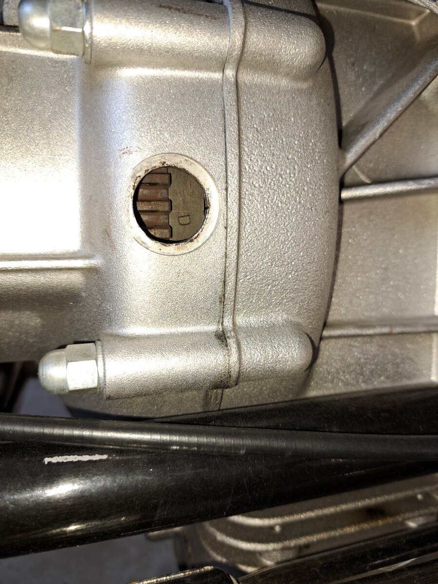

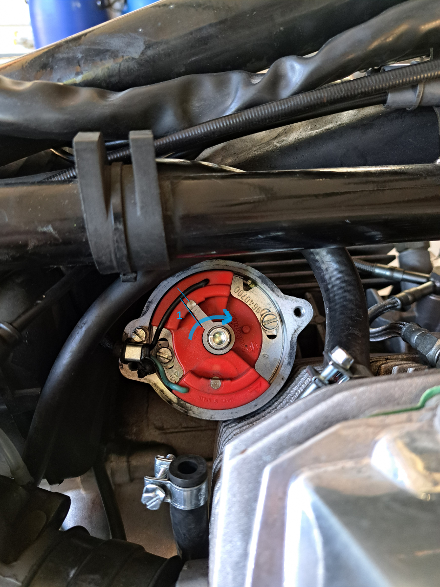

Guten Abend zusammen, So nun kommt mal ein Update zu meinem Thema. Heute habe ich den Zündzeitpunkt laut Handbuch geprüft. Die Linke Seite des Verteilerfingers muss genau mittig über dem Kontakt mit dem Schwarzen Kabel stehen, Wenn die Markierung des rechten Zylinders (D) deckungsgleich ist. So wie es auf dem Bild zu sehen ist war es bevor ich es nach gestellt habe. Liege ich richtig in der Annahme, das der Zündzeitpunkt zu früh war? Normalerweise müsste die blau markierte Linie bei der 1 deckungsgleich mit der Mitte des Kontaktes sein (2.Linie) der Pfeil ist die Drehrichtung des Fingers. Zumindest springt Sie schon mal auf Anhieb besser an. Und Wenn der Motor war wird dann rußt er ziemlich (läuft zu fett). Ich werde am Wochenende wenn es klappt die Vergaser Ultraschall reinigen und dann neu einstellen. Wünsche Euch ein schönes Wochenende! Gruß Wilhelm
