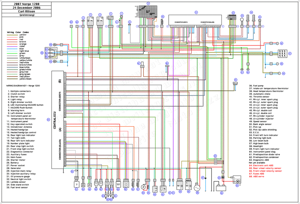

Tachoprobleme Norge 850, Hilfe!

Hallo Gerd, Da ich Dir keine Nachrichten schicken kann, habe ich gerade versucht und die Nachricht: "Marello kann keine Nachrichten empfangen." bekommen, vielleicht ist dein Postfach voll...also mache ich das mal so! Wenn du andere Werkstatthandbücher für die Griso/ Breva/ Norge oder Modelle aus der Carc- Reihe als PDF oder so hast, kannst du mir gerne eine PN schicken. Da ich alles selber mache, bin ich wäre dankbar für mehr Infos zu meine neue Geliebte!! Vielleicht hast du auch ideen zum Kaltstartmechanismus/ Leerlaufanhebung, ich habe das system noch nicht begriffen. Der Stellmotor zum Beispiel, wird im Handbuch gar nicht erwähnt, und auch sind keine Messwerte dafür angegeben zur durchmessen. Vielleicht hast du welche. Die Sensoren habe ich alle durchgemessen, die haben die richtige Ohmzahl. Die Gummileitungen und alle andere Schläuche habe ich alle nachgeschaut, die sind nicht brüchig oder so. Ob der Stellmotor inwendig klemmt, konnte ich nicht testen. Trotzdem springt er bei Kaltstart sofort an und läuft im Leerlauf rund, beim Gasgeben aber stottert er oft (nicht immer) und nimmt oft nur unwillig gas an, zeichen dass der Kaltstartmechanismus nicht gut funktioniert, und der Motor zuviel Luft oder zu wenig Spritt bekommt. Bei warmer Motor nimmt er gut gas an, aber läuft im Leerlauf oft zu hoch. Was auch sehr nervig ist, ist das wenn du die Kupplung ziehst, die Drehzahl sofort auf 15-1700 Umdrehungen steigt. Leerlauf ist zumeist bei 1100 - 1200u/min. Manchmal muss ich nach einer Fahrt noch einmal ein Gasstoss geben, bis er wieder auf Leerlaufdrehzahl zurückkommt, oder in den Leerlauf schalten, dann kommt er meistens sofort wieder zurück auf 1100 - 1200. Das ist alles sehr unausgewogen, gefällt mir nicht und kenne das von meine Vergasermotoren nicht. Vielleicht hast du oder habt ihr eine Idee dazu?? Meine 850er Norge ist von EZ 2010, also wahrscheinlich ein 2007er Baujahr und hat jetzt 48Tkm gelaufen. Luftfilter ist eine K&N, neuwertig. Vielleicht hast du noch ideeen dazu? Viele Grüße aus Solingen, Floris -

Hallo Gerd, Danke erst einmal für deine Rückmeldung! Ich habe nur das originale und frei erhältliche WHS für die 850er Norge. Mittlerweile habe ich gesehen dass dieses Buch nur sehr unvollständig ist, es fehlt zum Beispiel eine Angabe wo sich welche relais befinden. Auch aus dem Schaltplan ist das nicht ersichtlich. Systeme werden nicht erklärt, so wie es in Honda WHS zum Beispiel gemacht wird. Bei mir fällt die Tachonadel manchmal komplett aus, die Nadel bleibt auf Nul und der Zähler läuft nicht weiter. In den letzten Tagen schwankt die Nadel manchmal hin und her her, da gibt es einen deutlichen Wackelkontakt zwischen Impulsgeber und Tacho, es kann auch der Anschluss zum Sensor sein oder der Sensor selbst, ich habe da keine Erfahrungswerte. Ich muss dazu sagen dass ich letzte woche 150 KM im Dauerregen auf der Autobahn gefahren bin, vielleicht ist irgendwo Wasser eingedrungen oder im Gehäuse stehen bleiben. Muss nochmal das Tacho ausbauen und alle Kontakte checken, morgen geht es auf Tour für drei Tage und nächste Woche nach Mandello. Zur Sicherheit habe ich mir eine GPS- Geschwindigkeitsapp aufs Handy gepackt, die Anzeige im Navi ist zu klein, leider. Also, also alle Anzeigen funktionieren, nur Tacho und KMzähler bleiben stehen. Als Schaltplan habe ich auch den farbigen von der Norge 1200 gefunden, hier anbei im Anhang, meinst du die?? Müsste einigermassen ähnlich wie die meiner 850er Norge sein, zumal ich meine 850er jetzt auf Doppelzündung umgerüstet haben. Habe von Daytonapaul eine angepasste Bin- Datei bekommen. Spart tatsächlich 1,5 Liter Spritt auf 100, schon toll! Läuft ähnlich wie vorher, vielleicht ein bisschen härter im Klang. So langsam habe ich meine Norge, so wie ich sie haben möchte. Wenn dennTacho, Kaltstart und Leerlauf noch sauber funktionieren würde, wäre ich ganz glücklich! -
