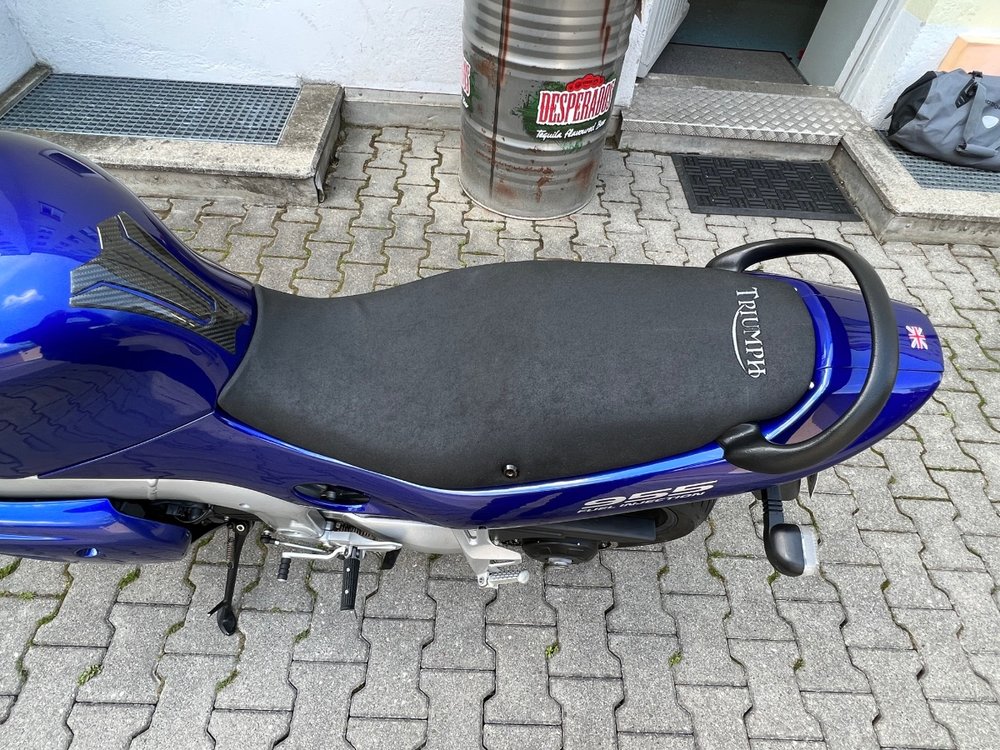

ich habe bei meiner Triumph die Sitzbank etwas Abpolstern lassen, neuen Bezug (anti-rutsch, so bissl Alcantara-Optik) und mit Triumph-Logo eingestickt (aber kein weiteres Chichi) € 240 bezahlt, ohne Stickerei wären es, glaube ich, € 150 oder € 180 gewesen.
Ich habe das bei der Sattlerei SAM machen lassen:
https://sattlerei-sam.de
und bin zufrieden. Der schwatzt einem nichts auf. Hier mal zwei Bilder:E0DD50BC-C04B-4ABE-831C-9365857E5F48.thumb.jpeg.3954d6e43fd3592de9b14304e36ab6d4.jpeg20390A90-C428-40BC-A789-D4CB0F5EDCA3.thumb.jpeg.c6235aeb8c997c47c9a4634b046e6025.jpeg

Es gibt zahlreiche Anbieter (neben SW-Motech, die üblichen weiteren Verdächtigen wie Top Sellerie, Bagster, Corbin, Jungbluth usw usf.).
Mir war es wichtig, dass ich ggf. auch mehrmals dahin fahren kann, wenn es mit der Polsterei noch nicht so ganz passt und etwas verändert werden muss (was bei mir glücklicherweise nicht der Fall war). Dies scheint bei nightriderV7 möglicherweise auch nicht ganz unwichtig zu sein. Deshalb würde ich, wenn es nicht primär ums Aussehen sondern ums Sitzen geht, empfehlen, eine Sattlerei in/um München zu suchen, und ich hatte eben die von mir genannte gewählt. Da nightreider V7 Sitzprobleme hat, würde ich auch empfehlen, nicht nur nach dem Preis zu gehen. Es gibt hier einen längeren Thread "Sitzbank V9 Bobber" in dem es u.a. auch ums Aufpolstern geht. Es wurden teils 3 Anläufe genommen, meine ich.
