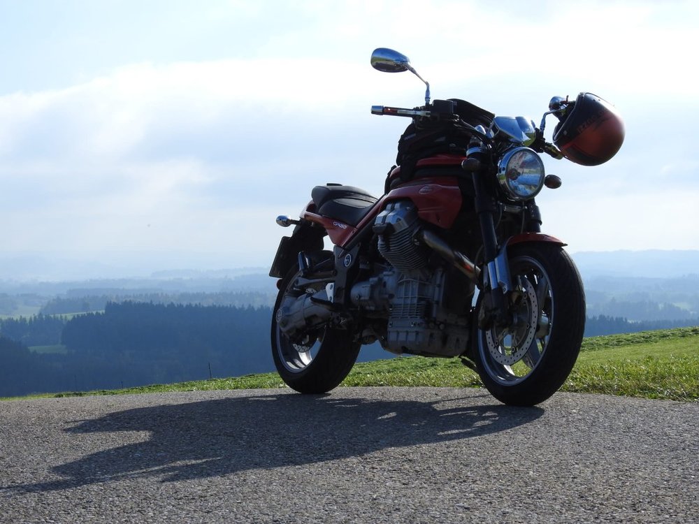

Hier mal ein Foto:
es geht jedoch NUR UM DAS MITTELTEIL ! nicht der Auspuffendtopf.
Holger

😄 Holger danke Grüße zurück,
des letzte Bild trifft's wohl sehr gut.
Jeans, Lederjacke, Jethelm, mag ich am Liebsten, könnt ich sein 😂
wenn ich die V100 so ankuck, dann haben sie von der Griso abgekupfert, einfach ein feines Maschinchen.
four wheels move the body, two the Soul, das trifft für die Raritäten Griso und Bellagio zu, mir jedenfalls geht's so wenn ich in die Garage gehe.
hab vor zwei Jahren mal die Kawa 900RS Probe gefahren, die SpeedTwin auch, da kommt nix rüber, nette Moped's, toll zu fahren, aber Guzzi ist ne andere Hausnummer
Grüße Reiner
