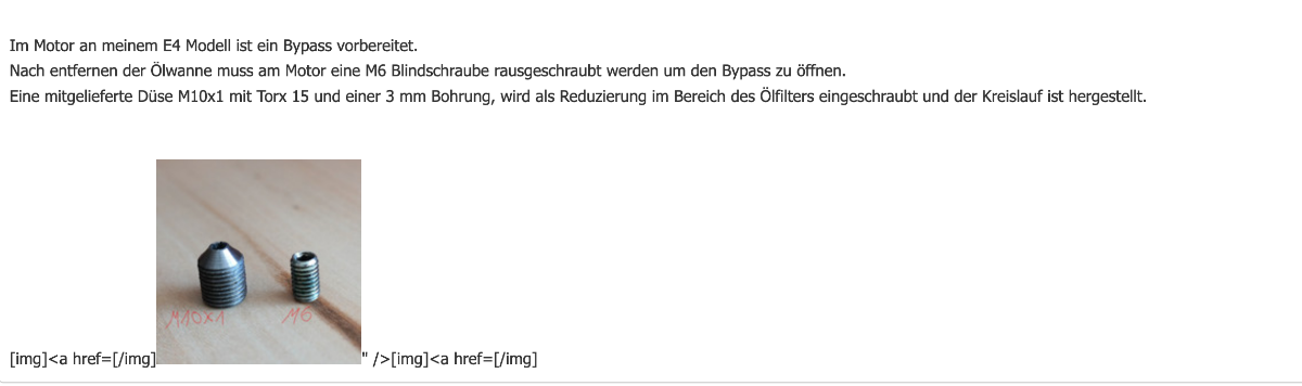

Da bin ich wohl der richtige Ansprechpartner, denn der Beitrag im Enduro Guzzi Forum bezüglich Ölkühler GCorse Ölkühler ist von mir. Also nur einen Ölkühler an der TT nachrüsten reicht nicht aus, denn der Ölkreislauf für den Ölkühler muss noch geöffnet werden. MG hat den TT Motor für eine Nachrüstung für einen Ölkühler vorbereitet. Um den Bypass für den Ölkühler am TT Motor zu öffnen muss eine Madenschraube (Blindschraube) entfernt und im Bereich Ölfilter eine Reduzierung eingeschraubt werden. Diese Reduzierung hatte nur GCORSE inklusive Ölkühler im Angebot. Der Ölkreislauf wird so auf den Ölkühler umverteilt. Die schlechte Nachricht; GCORSE geliefert zur Zeit keine Ölkühler mehr.SAM_8877_LI.thumb.jpg.27ec8c72fbd626816612af769c88c312.jpg

Ohne den Kühler hatte meine TT eine Öltemperatur zwischen 100°C-140°C und mit dem Teil zwischen 80°C-120°C. Deshalb ist ein Thermostat nicht notwendig. Zusätzlich wird das Ölvolumen um 200ml erhöht. Positiver Nebeneffekt, mit Kühler hatte die TT an heißen Tagen kein Motorklingeln mehr. Vielleicht war die Nachfrage zu gering und GCorse hat deshalb den Kühler aus dem Programm genommen?
Das mit dem Ölkühler interessiert mich auch. Aber sind die Ölkühler nicht austauschbare Standardware? Da müsste ja dann was von einem anderen Moped passen?
Die M6 Madenschraube entfällt ersatzlos, dann fehlt nur die Düse?
