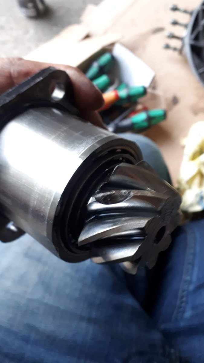

Nachdem mich dieses andauernde Geräusch fast verrückt gemacht hat, bin ich mal zu Ingo Pape gefahren und er hat sich die Sache mal angehört.
So ganz sicher war er sich auch nicht, sein Tip ging aber auch in Richtung Kreuzgelenk.
Heute habe ich sie dann zerlegt und habe folgendes entdeckt:
1. Im Gehäuse des Kreuzgelenks befindet sich an den Wandungen ein rötlicher Schmierstoff.
2. Der Endantrieb hat Zahnausfall...
OK... Schei....
Dann braucht man auch nicht mehr lange nachdenken, wo das Geräusch herkommt. Wie sieht das Gegenstück aus?
In Ankara gibt's Firmen für Getrieberestauration, die das wieder hinbekommen... Nützt dir aber nichts... Versand hin und her kommt teurer als ein gebrauchtes Neues.
Kurz: boonstra parts in Holland hat oft gute Teile.
Grüsse und Beileid
Harun
