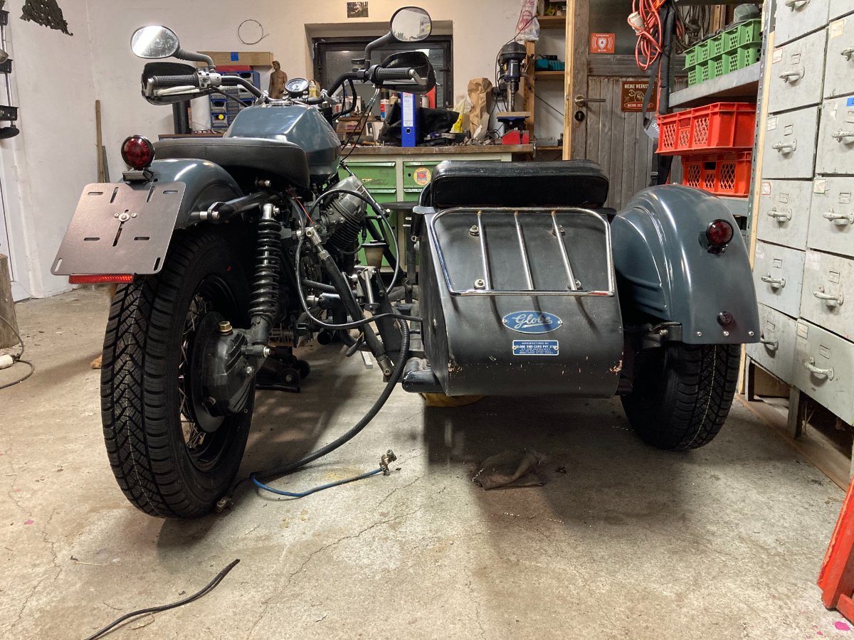

Das Globe Boot gehört definitiv nicht original zum SW Gestell. Es wurde nachträglich raufgezimmert. Das Globe Boot ist ein Steib Nachbau bzw. sind die alten Produktionsanlagen nach Indien verhökert worden. Diese Boote wurden an der Seite aufgehangen und hingen sozusagen elastisch im Rahmen. Ich werde mir das DNEPR Boot fertig machen. Ich mag die sowieso mehr, einfach Zeitlos und Praktisch. Für den Sitz habe ich eine Lösung gefunden. Ich hatte ein große Sitzbank dazu. Natürlich auch schon ziemlich vergammelt. Ich habe die getrennt, sozusagen durchgeflext. Den Schaumstoff angepasst und das Ganze satteln lassen. Sitz sich gut und passt prima.

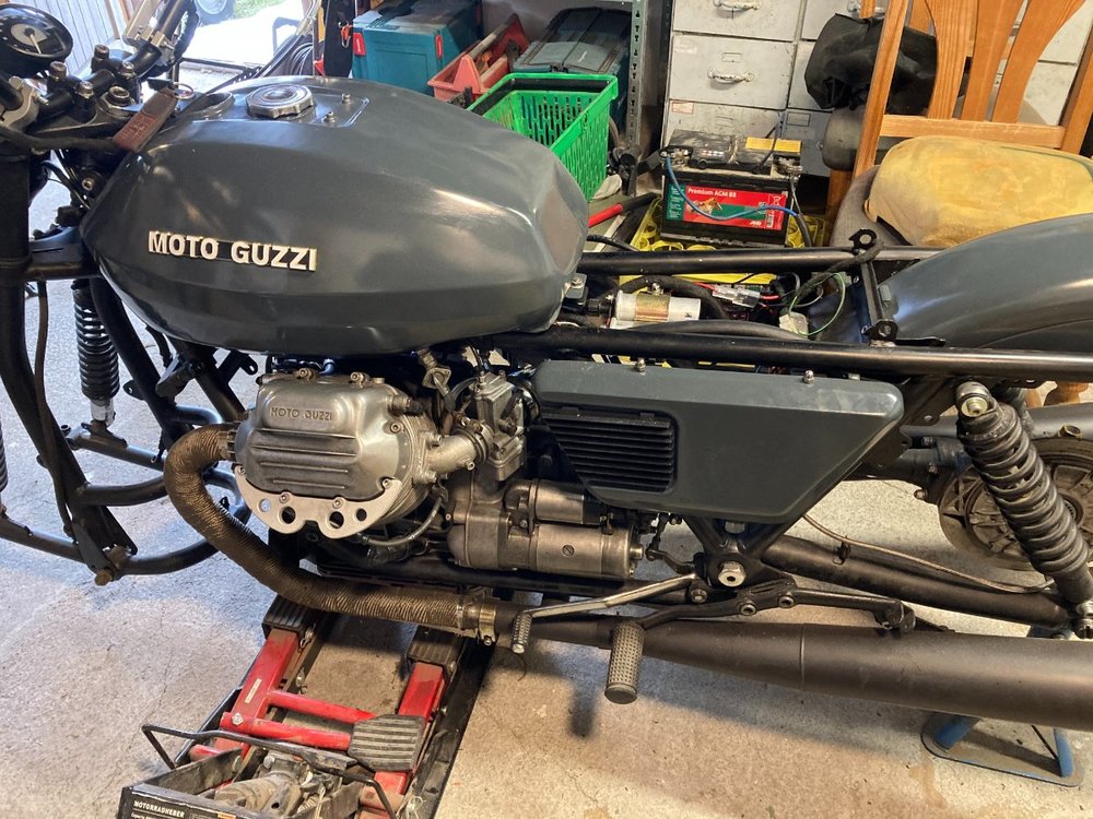

Der Endschaldämpfer ist ein Lafranconi 12. Irgendwie ist das alles so eng an der Fußrasten. Vielleicht muss das ja auch so sein.?

Zu deiner Auspuffanlage. Auf den ersten Blick sieht die Anlage original aus. Aber ich befürchte dass die Endrohre nicht T4 serienmäßig sind. Wenn du dir die Position der Schweißnaht auf deinem Foto anschaust, und dann das von mir vorgeschlagene Video auf You Tube vergleichst siehst du den Unterschied. Nicht Originale könnten der Grund für die "Verspanntheit" der Anlage sein wenn die Endrohre montiert sind. Die Krümmer scheinen original zu sein(steht normalerweise T14 drauf), und ich meine auch das Interferenzrohr(soweit ich das auf deinen Fotos erkennen konnte). Die Distanz Fußrasten und Halter sieht ebenfalls original aus (siehe Beispielfotos und Video).
Mich irritiert auch die Bezeichnung Lafranoni 12, ich meine das müßte S 14 original sein. Bin mir aber nicht ganz sicher, hab schon lange keine T4 mehr gesehen.
Vielleicht hat der Vorbesitzer aufgrund von Lieferschwierigkeiten auf andere Endrohre welche ähnlich sind zurückgegriffen. Lafranconi hat für diverse Hersteller produziert. Oder es gab im Rahmen der Fertigung Änderungen.
Wenn du die Auspuffanlage wieder montierst könnte vielleicht ein Langloch im Verbindungsstück zum Rastenträger helfen.
