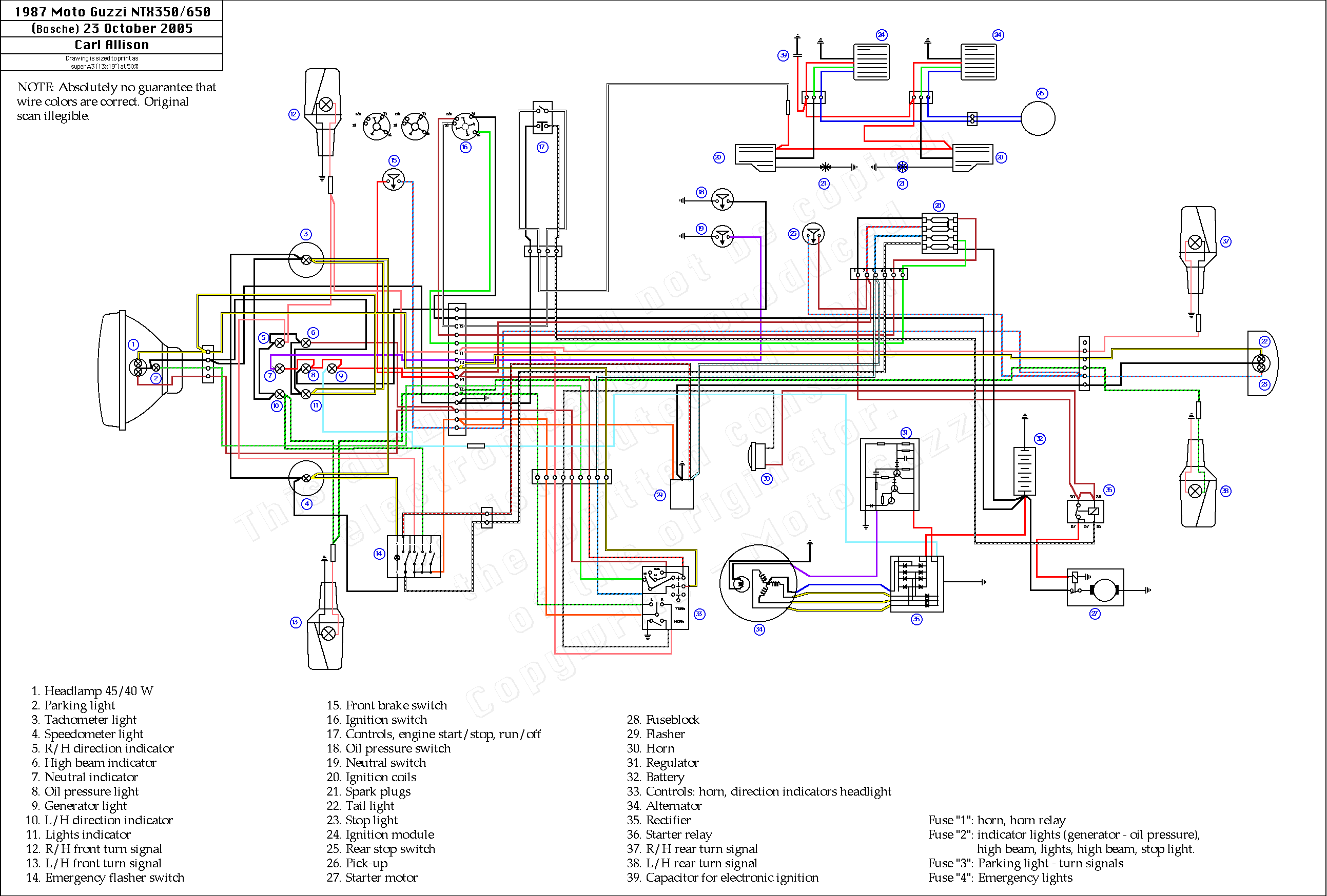

Also ist ein BOSCH-Drehstrommaschine beteiligt, mit externer Gleichrichterplatte und elektronischem Spannungsregler. Das italienische Handbuch ist kein echtes Problem, ich kann es ganz gut übersetzen. Aber die Schaltpläne darin sind schlecht lesbar, nicht gut gescannt. Es gibt von Carl Allison/thisoldtractor.com z. B. den Plan der 87er NTX 350, der dürfte grösstenteils stimmen. Ist auf englisch, das könnte dir besser passen. Zuvor aber noch die Frage: hast du nur kurz die Batteriekabel angehalten, oder fest verschraubt und auch die Zündung eingeschaltet? Nur dann kann nämlich das Zündschloss etwas abbekommen haben. Wenn es nicht betätigt wurde, floss kein Strom, es ist nicht belastet worden.
Ich kenne übrigens keine Moto Guzzi mit einer Sicherung, die bei Falschpolung auslösen würde. Es sind nur ganz gewöhnliche Schmelzsicherungen vorhanden, die bei Überstrom durchbrennen. Bitte also obige Frage beantworten, dann geht es weiter.
Und noch etwas: kannst du Schaltpläne lessen, und hast du ein Multimeter oder wenigstens eine Prüflampe zur Hand?
Gruss  Tim
Hallo Tim,
ich habe die Kabel nur kurz angehalten, nicht fest verschraubt.
Gruß Maurice.
