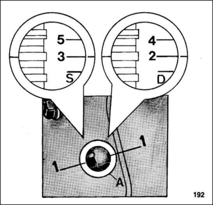

Leider fehlt im Werkstattbuch der LM dieses Bild:
Es stammt aus dem "grünen" Handbuch für die 1000G5/1000SP. Es zeigt die Markierungen S und D (OT links/rechts), 2 und 3 (stat. Zündzeitpunkt im Leerlauf), 4 und 5 (Zündzeitpunkt oberhalb 3000/min). Die Abstände der Markierungen sind leider nicht massstäblich gezeichnet. Bei der LM ist die Frühzündungsdrehzahl lt. Handbuch >4400/min.
Wie man richtig einstellt ist eigentlich in den WSH beschrieben, auch das Prüfen mit dem Stroboskop.
Das LM-Handbuch ist eigentlich nur eine Ergänzung zu dem grünen, das ist viel ausführlicher.
Gruss Tim
