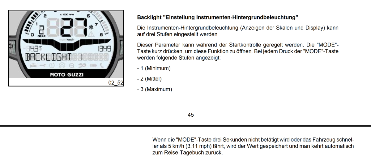

Kuo07 Posted June 23, 2020 Share Posted June 23, 2020 Hallo Liebe Guzzists und Guzzistinen, die erste Nachrfahrt ist absolviert und mir sticht das Display/Tacho grellend Hell entgegen. Eine Option diese einzustellen scheint es nicht zu geben bei der V7III Stone. Hat hier einer eine Lösung, ein Austausch des Displays wäre aus meinem Budget erstmal nicht sinnvoll? Gruß David Quote Link to comment Share on other sites More sharing options...

Rokijürgen Posted October 4 Share Posted October 4 Hallo zusammen Für die V7 IV (850ccm) mit dem LC Display funktioniert folgendes: Zündung einschalten und sofort die Mode Taste kurz drücken. Im Display steht jetzt "Backlight" wahrscheinlich mit der Zahl 3 dahinter, was nachts viel zu hell ist. Jedes weitere Drücken auf Mode ändert die Helligkeit auf dunkel (1) über hell (2) wieder auf 3. Ein paar Sekunden nichts drücken und das Display zeigt die Anzeige wie zuvor. Steht natürlich nicht im ziemlich unbrauchbaren Fahrer Handbuch. 2 Quote Link to comment Share on other sites More sharing options...

Rokijürgen Posted October 7 Share Posted October 7 Da kann ich lange suchen. Mein Handbuch hat als letztes Kapitel 02_44. Dann geht es mit 03_1 weiter. Hatte es zufällig entdeckt, als ich den Tripcounter nullen wollte. Quote Link to comment Share on other sites More sharing options...
Bastlwastl Posted October 7 Share Posted October 7 Hast du den das Digitale ? da stehen weit mehr Sachen drinnen als in den Mitgelieferten Daumenkino... Quote Link to comment Share on other sites More sharing options...
Centenario_DD Posted October 8 Share Posted October 8 Hab es mal spaßeshalber durchgespielt, aber komme nicht in dieses Setting. Da frag ich mich natürlich gleich wieder, was Luigi mit "Startkontrolle" meint bzw. wie lange diese andauert. Außerdem ist sicher wieder Auslegungssache welchen Zeitraum "MODE kurz drücken" ausfüllt 🤣 Quote Link to comment Share on other sites More sharing options...
V7Franke Posted October 8 Share Posted October 8 Startkontrolle ist vermutlich der Zustand nach Zündung An, bei dem alle Leuchten/Anzeigen im Anzeigeinstrument kurz zur Kontrolle aufleuchten. Quote Link to comment Share on other sites More sharing options...
Marello Posted October 10 Share Posted October 10 Normalerweise muss man Tasten länger drücken um in ein anderes Menue zu kommen wenn es wechselt sofort los lassen und mit kurz drücken durch scrollen. Auf dem neuen Punkt wieder lange drücken um in das Untermenue zu kommen etc. Das ist nicht nur bei Aprilia und Ducati so, sondern auch bei vielen Guzzi, aber die wollen ja immer anders, eher klobig und ungehobelt 😉. G Quote Link to comment Share on other sites More sharing options...
V7Franke Posted October 12 Share Posted October 12 Bei der 25er geht es wie beschrieben PXL_20261012_134554168~2.mp4 Quote Link to comment Share on other sites More sharing options...
