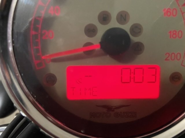

So die Folie kam heute an, kann jemand sagen, wie groß der Durchmesser der Scheibe ist von dem v9 Tacho?
Meine steht 15 km von mir weg in Garage, da komm ich nicht hin heute, aber ich würde die gern schon zurecht schneiden

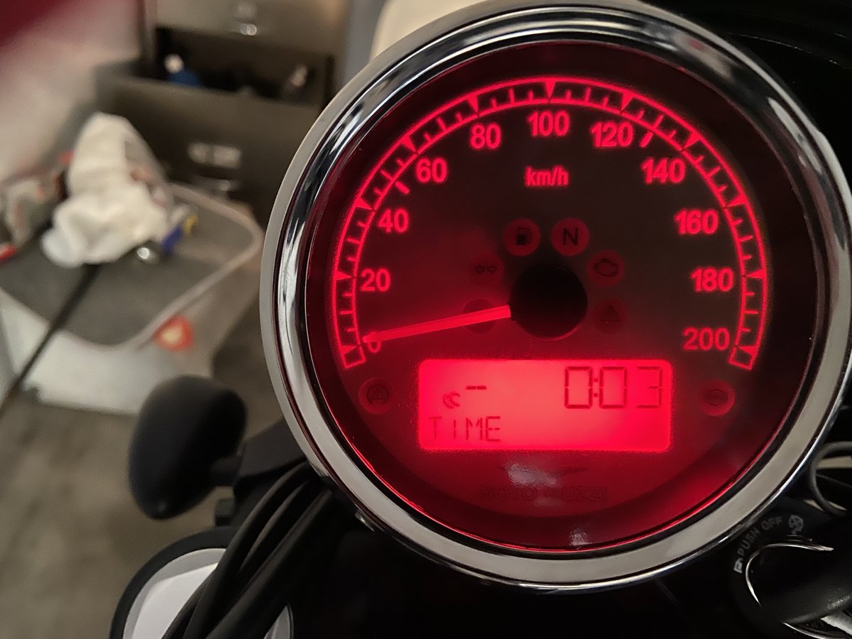

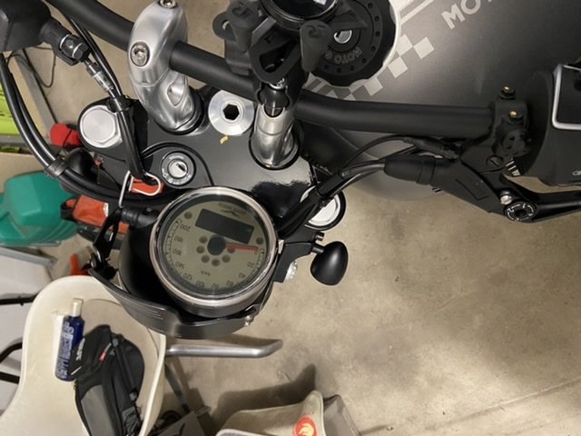

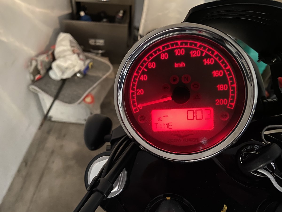

So ich habe heute mit meinem Bruder das ganze mal auseinander genommen und die Folie aufgetragen
genommen habe ich Tönungsfolie fur Scheinwerfer.
bin zufrieden mit dem Ergebnis.
aber sind die Zahnräder schon immer auf dem Tacho? Oder liegt es daran,dass ich den abgezogen hatte vom Stecker

Guck mal über das Wort Time. Schlecht zu sehen, sieht aus als ob da zwei Zahnräder abgebildet sind, weiß nicht ob die vorher schon da waren

Das sind zwei Striche!!!!
Ist die Ganganzeige.
Leerlauf - zwei Striche, Gangeinlegen - immer noch zwei Striche, Losfahren- eine 1 für erster Gang wird angezeigt, usw.
Die V9 berechnet den eingelegten Gang nach Fahrgeschwindigkeit und Motordrehzahl.
So steht es im Handbuch....
4) Eingelegter Gang (berechnet) (*)
(*) Der Gang wird aus dem Verhältnis zwischen Fahrzeuggeschwindigkeit und Mo-
tordrehzahl berechnet. Mit betätigtem Kupplungshebel oder stillstehendem Fahrzeug
kann die Berechnung nicht durchgeführt werden und es wird "-" angezeigt.
Share this post
Link to post
Siehst du das auf dem Bild, neben den zwei Strichen, über  dem Wort Time

OK mir ist das Symbol vorher nie aufgefallen, vielen Dank für die Rückmeldungen.
Na dann hab ich ein gepimpten Tacho...
verwendet habe ich diese Folie
https://www.amazon.de/gp/aw/d/B00YPGESSK?psc=1&ref=ppx_pop_mob_b_asin_image
gibr bestimmt hellere und bessere,aber ich bin zufrieden
man sieht jederzeit den Tacho und alle Anzeigen, ich werde nicht mehr geblendet und es ist rückstandsfrei entfernbar.
