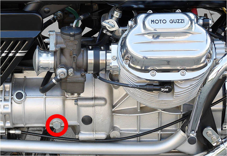

Padrone Posted May 19, 2025 Share Posted May 19, 2025 (edited) Die Kontrollschraube ist nun wirklich nix Neues, das hatten schon die alten V2... Ablass- mit Kontrollschraube verwechseln - naja, auch ein Laie sollte erkennen können, dass die Kontrollschraube nicht am niedrigsten Punkt sitzt und dort das Öl niemals vollständig abfließen kann. Dazu brauchts auch kein Werkstatthandbuch, das steht i.d.R. auch im Fahrerhandbuch. Aber so wurde wenigstens das Mirakel geklärt. Edited May 19, 2025 by Padrone Quote Link to comment Share on other sites More sharing options...

Saschi73 Posted May 20, 2025 Share Posted May 20, 2025 Am 18.5.2025 um 16:34 schrieb TomsGreatV85tt: Lieber Sascha, 1000 Dank! Du hast mir den entscheidenden Impuls gegeben und Asche über mein Haupt! Geblendet von meinem BMW Boxer Getriebe, denn dort sind Einfüllung und Ablauf beide seitlich, habe ich tatsächlich die besagte Kontrollschraube mit der Ablassschraube verwechselt. Daher konnte dort selbstverständlich auch anfangs nichts rauslaufen. Ich werde demnach das Öl wieder bis zur Kontrollschraube ablassen und hoffe, dass ich keinen grösseren Schaden durch Überfüllung verursacht habe. So hat das Ganze zumindest eine logische Erklärung Tom Ja bitte. Über diese Schraube kann man auch das getriebe mit einer Spritze befüllen wenn man zb wegen den Stuzbügel nicht oben an die Füllschraube kommt. So habe ich es bei einem Freund gemacht der die SW motech Sturzbügel hat und man nicht an die Schraube kommt. Die seitliche Schraube hat auch nur die E5 und E5+. Die E4 nicht. Da sollte man abgemessen einfüllen. Die Ablassschraube sitzt bei der Guzzi unten direkt über dem Sammler und wird mit max 25Nm angezogen. Jetzt weißt bescheid😄 1 Quote Link to comment Share on other sites More sharing options...
TomsGreatV85tt Posted May 21, 2025 Author Share Posted May 21, 2025 Am 19.5.2025 um 10:41 schrieb Padrone: Die Kontrollschraube ist nun wirklich nix Neues, das hatten schon die alten V2... Ablass- mit Kontrollschraube verwechseln - naja, auch ein Laie sollte erkennen können, dass die Kontrollschraube nicht am niedrigsten Punkt sitzt und dort das Öl niemals vollständig abfließen kann. Dazu brauchts auch kein Werkstatthandbuch, das steht i.d.R. auch im Fahrerhandbuch. Aber so wurde wenigstens das Mirakel geklärt. Genau Patrone, ist geklärt. Im Manual steht es nicht. Doch Deine rot markierte Schraube ist schon sehr weit unten. Wo sollen da noch 700ml Öl hin passen, würde ich mich fragen, zumal man nicht die Wandstärke kennt. Das wäre bei BMW die Ablassschraube. Tom Quote Link to comment Share on other sites More sharing options...
