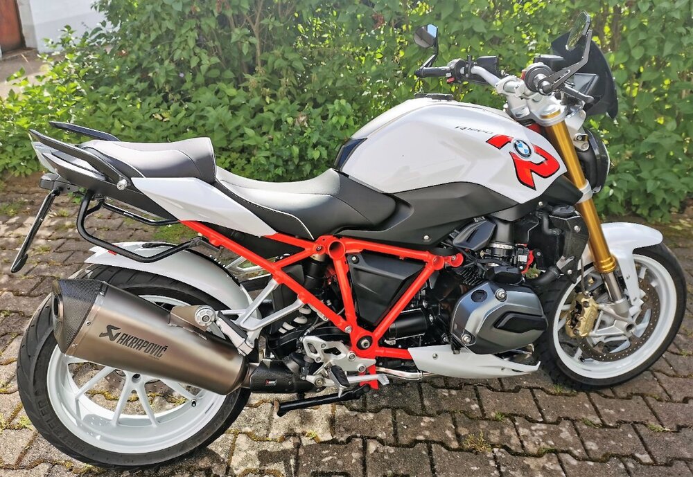

Motorradschneiderle Posted May 29, 2024 Share Posted May 29, 2024 Im Rahmen meines Wechsels der Reifen überlege ich mir gerade, ob ich die Felgen mit einer anderen Farbe versehen soll. Die Frage stellt sich daher: "lackieren lassen" oder doch eher "pulverbeschichten". An meiner BMW R1200GS habe ich die Räder pulverbeschichten lassen und an meiner BMW R1200R habe ich sie lackieren lassen. Beides hat mir gut gefallen wobei das pulverbeschichtete eher etwas "plastischer" ausgesehen hat. Quote Link to comment Share on other sites More sharing options...
