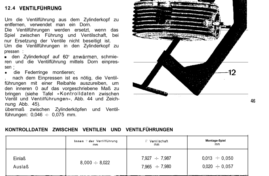

Guest Posted October 10, 2023 Share Posted October 10, 2023 (edited) Hallo, verdächtig ist für mich, dass sich das Geräusch nicht lokalisieren läßt. Eventuell hat ein "Fachmann" beide Köpfe geplant und zuviel Material entnommen so daß auf beiden Seiten Ventilaufschlag erfolgt. Aufschluß darauf ergibt sich aus einer Kompressionsprüfung. Denn in der Regel sind die Ventile dann auch krumm und schließen nicht mehr richtig. Die Köpfe sollten nach einer K-Prüfung abgebaut werden und die Ventile entnommen und geprüft werden. Auch sieht man dann Aufschlagspuren auf dem Kolben. Grüße Commander P.S.: Auch der Einbau einer anderen Nockenwelle(z.B. 320 Grad) ohne die erforderlichen Maßnahmen wie tiefer setzen eines Ventils sind vorstellbar. Beispiel unten aus WHB G 5/SP Edited October 10, 2023 by commander Quote Link to comment Share on other sites More sharing options...
