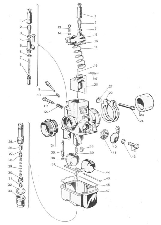

Edit: Noch eine doofe Frage aber ist diese kleine markierte Öffnung neben der Standgasschraube eine Überdrucköffnung o.ä.?
Dort hat es nämlich links bei einer Fehlzündung auch einmal kurz Benzin raus gespuckt. Ansonsten ist hier aber alles trocken...
Foto zeigt nicht meinen Vergaser, ist nur zur Referenz.

Wie angesprochen zeige ich euch hier noch die verbauten Gemischeinstellschrauben, die ich bei Dell'Orto explizit für die VHB-29 gekauft hatte.
Ich meine aber, dass die Alten auch nicht zweifach vorne abgestuft waren wir bei dem Bild von @Ruffus ... Die sahen schon ziemlich identisch aus zu den neuen Schrauben.
Edited by SirKeppa

1063707048_Ersatzteilkatalog-Dellorto-VHB-29-CS-CD-1972-03-750px(1).thumb.jpg.c08caf70daeeb035bbe6a732ce014953.jpg

EDIT: Langsam wird ein Schuh draus... Dell'Orto verlinkt in seiner Positionsliste zu der VHB-29 Gemischschraube auf eine Gemischschraube für PHF und PHB Vergaser! Tatsächlich ist hier der Dorn am Ende sichtbar kürzer als im Original - Schöne Sch***
Als Vergleich nochmal meine Neue und eine Originale:
Nun scheint es bekommt man bei z.B. Officine08 Gemischschrauben für alle möglichen Dell'Orto Vergaser, nicht aber für die VHB Serie...
Jetzt hab ich den Bockmist schon da und finde höchstwahrscheinlich auch keine dieser Schrauben solo. Eventuell könnte ja jemand mittelfristig eine der originalen Schrauben abmessen und hier einstellen - dafür wäre ich sehr dankbar. Vielleicht gibt es ja eine Alternative Lösung...

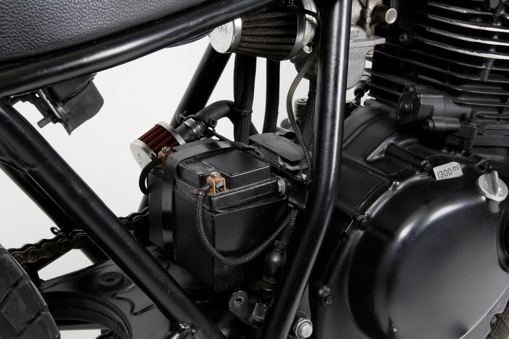

So kann man das Problem auch lösen, provisorisch
suzuki-gn250-tinosas-custom-amotos-caferaceros-08.jpgGummischlauch und ein alter K&N Luftfilter, wie bei diese kleinen Suzi
Grüße , mako
Edited by mako
vor 4 Stunden schrieb mako:
Grüße , mako
Jein, es braucht nen Rückschlagventil, manche Motoren brauchen das, neigen zum pumpen.
Sowieso ist es besser zur Entlastung der Dichtungen bzw Wellendichtringe da er rauskommen aber nicht zurücksaugen kann, bzw verzögert.
Sorgt am Ende nach nen paar Umdrehungen für leichten Unterrruck im Kurbelhaus und beseitigt unerwünschte Pulsation die bei 1 Zylinder, V2 und ganz doll beim 2 Zyl Boxer vorkommen.
180 Grad Reihe 4 oder 180 Grad V Motoren haben das Problem annähernd garnicht. 180 Grad V gibt's aber aus technischen Gründen als 2 Zylinder nicht wegen der ungünstig bewegten Massen.
vor 16 Stunden schrieb commander:
Nur nochmal für mich Rookie eine kleine Verständnissache:
Pos. 10 ist die Kurbelgehäuseentlüftung richtig?  Hier wird je nach Temp. und Drehzahl mehr oder weniger Öl/Luft Gemisch IN den Abscheider gedrückt, korrekt? Hier sitzt auch eine Rückschlagmembran durch die nur Öl in den Abscheider REIN kommt.
Pos. 14 ist ein Ölrücklauf, durch den gesammeltes Öl mit leichtem Überdruck zurück in die Ölwanne gedrückt wird?
Pos. 50 ist (für mich) der Atmosphärenschlauch der die überschüssige Luft raus lässt und ab und zu einen kondensierten Tropfen Öl.
Das würde doch heißen, wenn das kleine Rohr Pos 41 dicht geht ODER überlastet wird...füllt sich der Abscheider bei höherer Drehzahl oder sehr flüssigem Öl schnurstracks über die Kurbelgehäuseentlüftung mit Öl, bekommt es aber durch den Rücklauf nicht raus sondern pumpt es weiter durch den Atmosphärenschlauch..? Also genau das genannte Symptom..
Angenommen der neue Abscheider funktioniert tadellos - kann durch irgendeinen Schaden/Einstellung einfach zu viel Öl durch das Kurbelgehäuse reingepumpt werden?
Kann ich durch falsches Ventilspiel zu viel Druck in das Kurbelgehäuse bekommen so, dass der Abscheider zu viel reingedrückt bekommt? Vllt mal im warmen Zustand auch die Kompression checken?
Könnte die Hohlschraube Pos. 16 einen weg haben/dicht sein? Das müsste ich doch einfach checken können bei ausgeschaltetem Motor mal versuchen Druck an das Rücklaufrohr legen?
Sorry, viele Fragen 🤔
