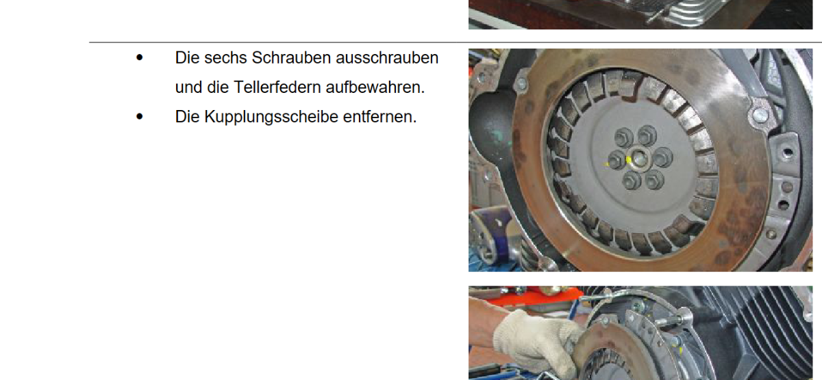

Das Vorgehen ist identisch , aber viel aufwendiger und komplizierter da der Motor nicht direkt am Rahmen befestigt ist sondern wie bei manchen Harleys an Pendel aufgehängt ist. Bilder sind vom Ausbau meiner Kupplung

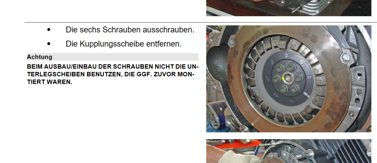

Hier einmal die alte und die neue Version bei der neuen Version fehlt Pos. 11. Diese U-Scheiben sin gemeint . 1tes Bild = alt , 2tes Bild = neue Version
Entlüften ist okay. Wenn Luft drin ist kann ich die Kupplung nicht mehr trennen, ist wie bei den Bremsen mit Luft kann man keine Kolben bewegen. Bei der Cali kannst du den Motor nur mit dem Getriebe zusammen ausbauen somit liegt der Kupplungsnehmerzylinder frei. Werde auf jedenfall beim nächsten Wechsel die Sintermetallreibscheibe einbauen lassen. Umsonst wurde die nicht extra für diese Modelle entwickelt. Wünsche allen noch einen schönen Abend
Guten Morgen. Dank dir nun mal für den Tip. Habe über Nacht mal Videos von Kupplungswechsel bei Grisos, Stelvios und Cali 4 Ventielern angeschaut. Hierbei wurde in einigen Videos erklärt , daß es bei den Modellen ein Kupplungsproplem gibt und sie oft nur 20000 km halten. Die Kupplung ist halt zu schwach für die Drehmoment -übertragung. Aus diesem Grund baut der Kupplungshersteller in Italien nur für diese Modelle, die alle die selbe Kupplung haben eine Reibscheibe aus Sintermetall mit 30% mehr Reibkraft. Das Problem ist wie pw73 geschrieben hat in den oberen Gängen. Die Kupplung hält in allen unteren Gängen bombenfest . Will man aber einen Lkw überholen und schaltet dann vom 6 in den 5 Gang und beschleunigt dann voll , dreht dann die Kupplung nach ein paar Tausend km durch weil die Kraftübertragung nicht mehr reicht. Hier ist ja auch das größte Drehmoment an der Reibscheibe. Bin ja mit dem Moped Ende Mai Anfang Juni auf Malta und nehme dann eine Sintermetallreibscheibe auf dem Rückweg mit . Mit der alten Kupplung fahr ich dann so lange es geht. Darf halt beim runterschalten im oberen Gang nicht wie ein Ochse auf der Flucht beschleunigen. Hoffe das dann das Problem aus der Welt geschaffen ist. Wünsche allen noch einen schönen Tag.
Ich habe mir das alle selbst angeschaut. Als die letzte Kupplung im Zentrallager in Italien aufgebraucht war, ist er selbst auf seine Kosten in das Schweizerische Lager gefahren und hat dort eine abgeholt die nun ca20000km hielt aber nun langsam in der oberen Gängen beim starken Gas geben durchrutscht. Da ich gelernter KFZ-Mechaniker bin hab ich schon Ahnung davon. Oberes Foto altes Werkstatthandbuch B043153 Unteres Foto vom neuen Werkstatthandbuch B043155
Die letzten 4-5 Kupplungen rutschten gleich nach dem korrekten Einbau durch . Waren nach dem Ausbau wie neu, sind ja nur 500m gelaufen. Für den Guzzi-Händler war es keine Bereicherung ,im Gegenteil, da er ja alles an Kosten übenahm. Interessant ist die Aussage von Herrn Göppert, daß man beim Einbau der verbesserten Kupplung ( ab 2015 Serie ) die Unterlagscheiben zum Kurbelgehäuse nicht mehr verwenden darf. Im Teilekatalog ab Baujahr 2015 , wo auch die neue Kupplung verbaut wurde, gibt es die U-Scheiben nicht mehr. Davor sind sind sie noch vorhanden mit einem Infovermerk, wie in Herr Göppert beschreibt. Ich kann aber die Info nicht öffnen. Vielleicht könnte es sein, das beim Einbau des neuen Kupplungsmodels bei mir und anderen die U-Scheiben trotzdem verwendet wurden und deshalb die Kupplung durchrutscht und beim Ausbau aber immer noch wie neu aussieht. Einen Grund muß es ja geben weshalb man die Scheiben weggelassen hat. Habe noch nicht herausgefunden ob daß dies der Fehler sein könnte. Werde in den nächsten Tagen mal zum Händler fahren und ihn fragen ob er die Info hat und ob er sich noch erinnern kann ob die U-Scheiben verbaut wurden oder nicht. Für mich scheint dies der Fehler zu sein. Kupplungsnummer komplett alt= B 014458 neu = B 064100
Hallo . Habe nun mal im Internet geforscht und herausgefunden daß sich die Teilenummer für eine Komplettkupplung im Jahr 2015 geändert hat. Dies würde für mich bedeuten , da meine Cali Bj.2013 ist und in die dann die neue Kupplung( alte Kupplung mit alter Teilenr. gibt es nicht mehr ) eingebaut wird, dann diese Scheiben nicht mehr eingebaut werden dürfen. Diese Info war nun neu für mich mit den Scheiben. Nun muß ich mal den Händler fragen ob der die Scheiben weggelassen hat oder nicht. Dank dir mal für die Info. Im Teilekatalog ist bei den älteren Modellen ein Infozeichen, kann es aber nicht öffnen.
Ja Kupplungsstangen wurden vermessen und die richtigen auch verbaut, dies wurde dann auch auf der Rechnung vermerkt welch eingebaut wurde. Alle anderen Bauteile die zu einer Kupplung gehören wurden auch geprüft und getauscht. Die Sintermetallreibscheibe hat 30% mehr Reibkraft. Damit die Handkraft am Hebel gleich bleibt bleibt die Druckplatte beim Orginal. Habe gerade gesehen daß Stein & Dinse diese Reibscheibe auch verkauft. Werde aber meine beim Hersteller persönlich abholen , da Ich nach dem Forumstreffen noch schnell nach Malta mit dem Moped reise.
Wenn man keine Ahnung von einer Cali 1400 hat sollte man so einen Dreck nicht schreiben. Habe bei meiner Cali bei 70000km schon 6 oder 7 Kupplungen verbaut. Beim letzten Kupplungswechsel wurden aleine 4 oder 5 Stück eingebaut. Ja das Motorrad mußte genausoviele mal zerlegt werden. Die Kupplungen rutschten schon bei der Probefahrt durch . Die Mehrkosten übernahm der Händler oder Guzzi. Jetzt fängt sie wieder nach ca 20000km an durzurutschen in den oberen Gängen wie von Mako beschrieben. Das mit der Kupplung ist ein bekanntes Problem,hauptsächlich von den ersten Baujahren, was Moto Guzzi auch bekannt ist. Die Kupplung ist die selbe wie in den 1200 Vierventielmodellen und für die 1400 zu schwach. Im Mai bin ich in Italien und bekomme dann eine Reibscheibe aus Sintermetal. Mit meiner Cali fahre ich zu98% nur Langstrecke. Es ist traurig das hier Leute Komentare abgeben obwohl sie noch nie eine 1400 besessen , gefahren geschweige denn je auf einer gesessen haben. Gruß Johannes
