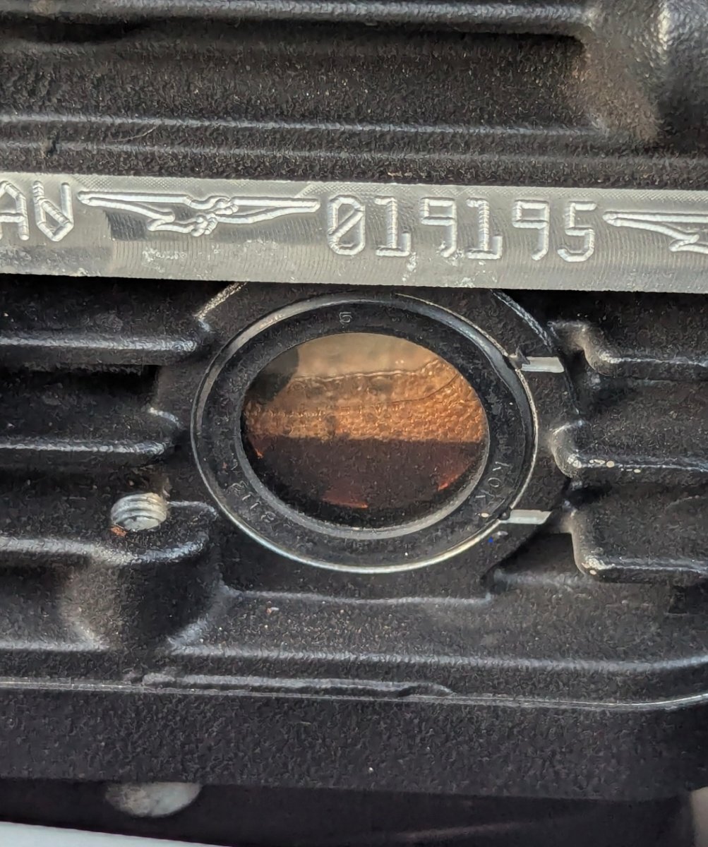

Ist völlig Normal, das ist noch kein aufgeschäumtes öl. Im GE gabs übrigens die gleiche Frage, auch mit dem Motul. Anbei noch ein Foto, wies bei mir mit dem Fuchs Silkolene aussah - keine Probleme mit dem Öl.

Das würden wir in der Werkstatt noch nicht als "Schaum" bezeichnen. Sondern nur als "Bläschen". "Schaum" sagen wir, wenn das Öl dermaßen mit Luft durchsetzt ist, daß es fast karamellfarben ist. Mit "Cappuccino" oben drauf. Ich sage es mal so: Wenn man routinemäßig das Öl wechselt, oder man ein paar Tausend KM damit gefahren ist, dann ist das Öl schon etwas dunkler und man würde das gar nicht sehen. Wenn wir in der Werkstatt mal neues, oder fast neues Öl ablassen (weil zB eine vom Kunden zurückgestellte Motorarbeit dann doch noch ausgeführt werden soll), dann sieht das auch so aus wie im Bild. Und zwar alleine vom Auslaufen, wo es sich bis zur Wanne mit etwas Luft mischen kann. Das gleiche passiert im Motor: Das Öl fließt von diversen Schmierstellen zurück in die Ölwanne, es ist heiß, damit recht flüssig und wird beim Ablaufen von der einen oder anderen Kante, Gussnaht etc. etwas verwirbelt, mischt sich mit etwas Luft und landet letztlich in der Ölwanne. Dort kann das Öl sich etwas beruhigen und die Luft geht nach oben raus, wird zumindestens unten nicht angesaugt. Was meint ihr, wie das Öl im Schauglas bei flotter Slalomfahrt aussieht? Zusätzlich ist ja noch diese Lochblende vor dem Schauglas. Bei jedem "Schwapp" durch die Löcher wird etwas Luft eingemischt. Vielleicht kommen die dort sichtbaren Bläschen überhaupt nur daher? @holger333: Das Eni 10/60 fahre ich auch. Entspricht den Vorgaben und ist zudem noch sehr günstig.
DAS würde mich völlig verunsichern... habe ich bei meinen Motorrädern nie gesehen Ich fahre ENI/AGIP 10W60 Gruß Holger
Nochmal zur Verdeutlichung, da sind nicht ein paar Bläschen...... Da die Sonne gut stand bei dem Bild sieht man ganz gut das die ganze Ölwanne mit Bläschen voll ist.
Kontrollier den Ölstand, bevor du weiter fährst. Ganz wichtig!

Die paar Bläschen direkt nach dem Fahren sind normal und kein Grund zur Sorge. Wenns im Ölschauglas aussieht wie ein schlecht eingeschenktes Weizen, hast du ein Problem.
